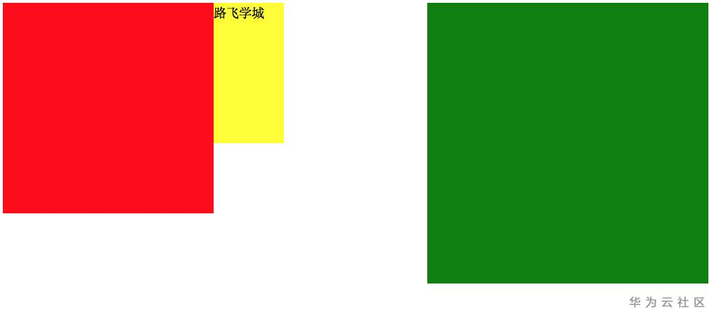

看一个例子:
html:
<div class="box1"></div>
<div class="box2"></div>
<span>路飞学城</span>
css:
.box1{
     width: 300px;
     height: 300px;
     background-color: red;
     float:left;
 .box2{
     width: 400px;
     height: 400px;
     background-color: green;
     float:right;
   span{
     float: left;
     width: 100px;
     height: 200px;
     background-color: yellow;
效果:
我们会发现,三个元素并排显示,.box1和span因为是左浮动,紧挨在一起,这种现象贴边。.box2盒子因为右浮动,所以紧靠着右边。
