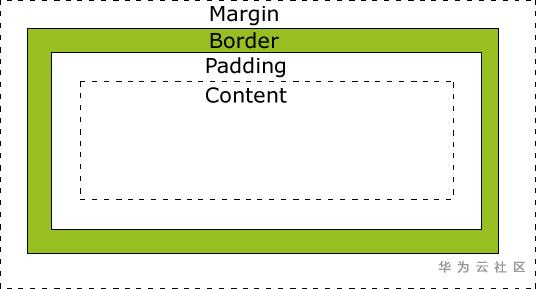

盒模型
在CSS中,"box model"这一术语是用来设计和布局时使用,然后在网页中基本上都会显示一些方方正正的盒子。我们称为这种盒子叫盒模型。
盒模型有两种:标准模型和IE模型。我们在这里重点讲标准模型。
1、盒模型示意图
2、盒模型的属性
width:内容的宽度
height: 内容的高度
padding:内边距,边框到内容的距离,padding的区域是有背景颜色的。并且背景颜色和内容的颜色一样。也就是说background-color这个属性将填充所有的border以内的区域
border: 边框,就是指的盒子的宽度
margin:外边距,盒子边框到附近最近盒子的距离
如果让你做一个宽高402*402的盒子,您如何来设计呢?答案有上万种,甚至上亿种。
1)、盒模型的计算 :width/height+2*padding+2*border
width不等于盒子的真实宽度:
如果一个盒子设置了padding,border,width,height
盒子的真实宽度=width+2*padding+2*border
盒子的真实高度=height+2*padding+2*border
如果要保持盒子真实的宽度,那么加padding就一定要减width,减padding就一定要加width。

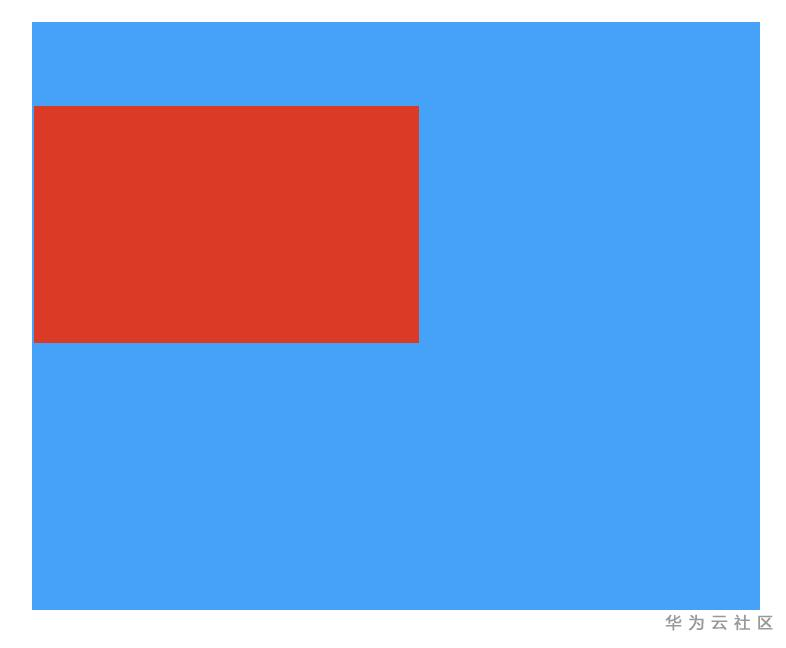

5)、善于使用父亲的padding,而不是margin
margin属性是描述兄弟盒子的关系,而padding描述的是父子盒子的关系.
如果让大家实现如图的效果,应该有不少的同学做不出来。
错误示例:
            padding: 0;
            margin: 0;
        .father{
            width: 300px;
            height: 300px;
            background-color: blue;
        .xiongda{
            width: 100px;
            height: 100px;
            background-color: orange;
            margin-top: 30px;
设置border:
            padding: 0;
            margin: 0;
        .father{
            width: 300px;
            height: 300px;
            border: 1px solid;
        .xiongda{
            width: 100px;
            height: 100px;
            margin-top: 30px;
使用padding:
            padding: 0;
            margin: 0;
        .father{
            width: 300px;
            height: 300px;
            padding-top: 30px;
        .xiongda{
            width: 100px;
            height: 100px;
因为父亲没有border,那么儿子margin-top实际上踹的是“流” ,踹的是行,所以父亲掉下来了,一旦给父亲一个border发现就好了。
