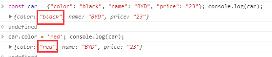

  • const
const定义的变量和let作用范围是一样的,不同的是,const定义的变量必须在声明时赋值,注意const定义的是对常量的引用,而不是常量的值。
const PI = 3.14
如果先声明后赋值则报错
声明后修改
但是const定义的属性可以被修改
