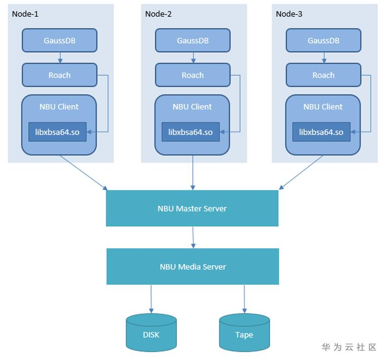

        GaussDB数据库提供了专门的备份恢复工具Roach,该工具与NBU交互,完成GaussDB数据库文件备份到NBU的过程。线下场景下,整个备份恢复流程由Roach工具或FusionInsight等封装了Roach命令行调用的界面软件及脚本发起。后续线上场景下将从DWS管控面发起,目前从管控面仅支持了OBS备份,正在集成NBU备份功能。
        图1-1 NBU备份GaussDB的部署图
        如上图所示,数据库集群中每个节点的Roach进程读取本节点GaussDB数据库文件,通过XBSA接口发送给NBU服务器,NBU Master Server控制各个NBU Client收发数据,数据最终到达NBU Media Server指定的磁盘或磁带存储介质。集群恢复时亦然,只不过数据流向与上图相反。
        本图示例了最典型的NBU部署方式。实际使用中,NBU Master Server和NBU Media Server可能合布在同一台机器,NBU Server和其中一个NBU Client也可能合布在同一台机器。NBU Master Server和NBU Media Server可能有多台,分组管理部分NBU Client。也可能多个Server组成Clustered Master Server(高版本NetBackup支持)来增强NBU服务器侧的高可用性。

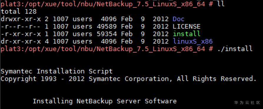

       步骤 1      用root登录待安装NBU Master Server的机器,本文为plat3。
                       解压NBU Server安装包后,切换到安装目录,以root用户执行解压后的install脚本:
./install
                        图2-1 安装NBU Server
                        安装NBU Server的机器应选择具有X11图形化环境的机器,否则安装后无法启动java界面从而无法配置NBU环境。

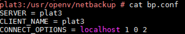

        步骤 3      查看bp.conf文件。
                        查看NBU生成的/usr/openv/netbackup/bp.conf配置文件,里面CLIENT_NAME字段取值初始值应该为本机hostname。
                        该文件截图前半部分如下:

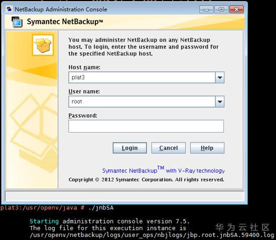

  步骤 4      登录NBU Master Server机器,启动NBU管理界面。
                  用root登录NBU Master Server,执行如下命令:
cd /usr/openv/java/
./jnbSA
                        在弹出的java界面上,输入Master Server的root密码并点击登录,就可以进入NBU配置管理界面。

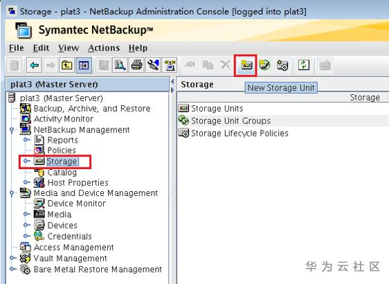

        步骤 5      配置存储单元(Storage Unit)。
                       本节仅描述存储介质为磁盘的方式。
                       选择左侧Storage菜单,并点击New Storage Unit按钮,新建一个存储单元。

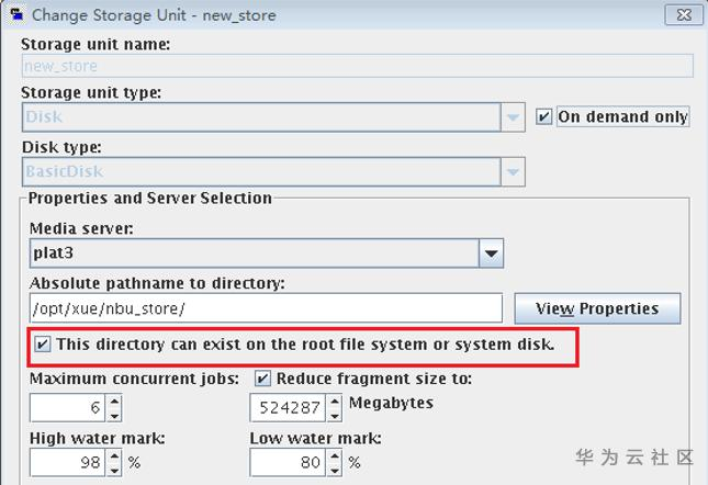

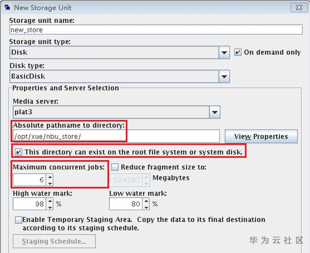

                       在弹出的新建页面,填写存储单元名字,并在Absolute pathname to directory填写备份文件在服务器的哪个磁盘路径下存储。
                       本文配置的是单一NBU Server,且是单一存储单元,因此GaussDB集群中所有节点的备份文件都会集中存储到plat3这台Media Server的该路径下。
                       如果配置的是Storage Unit Group,则可以分组存储在该服务器的多个路径下。
                       此处我们的存储介质是Disk,存储类型应选择BasicDisk。
                       图2-5 配置存储单元
                      在上图中,应调大Maximum concurrent jobs的取值,建议至少高于数据库集群中节点个数,否则其它节点就会排队等待。
                      理想情况下,该取值为集群中节点数乘以单个节点的主DN数,或者更高一些(考虑到CN和从备DN也需要占用并发资源)。
                      如果上图中指定的存储单元路径位于系统盘上,则必须勾选图中的复选框,否则备份第一个对象时就会创建对象失败。
                      This directory can exist on the root file system or system disk是说允许备份文件存放到根文件系统或系统盘上。
                      例如,本文中指定了/opt下面的子目录作为存储目录,属于系统盘路径,所以必须勾选该复选框。

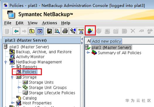

步骤 6      配置NBU策略(NBU Policy)。
                选择左侧Policies菜单,点击Add new policy按钮,新建一个NBU策略。
                图2-6 新建NBU策略

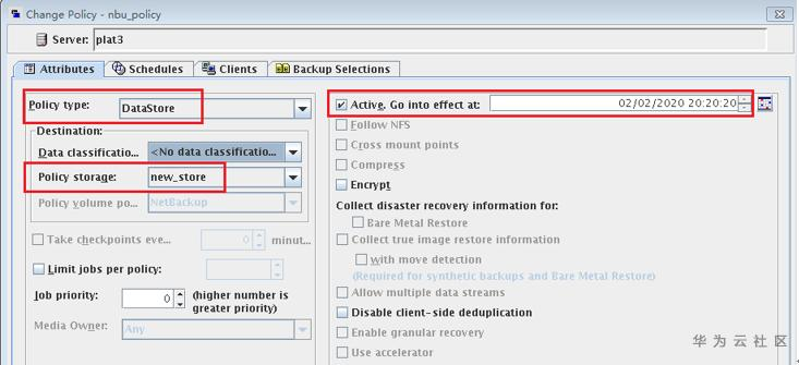

             在弹出的对话框中输入NBU Policy的名字,比如nbu_policy。

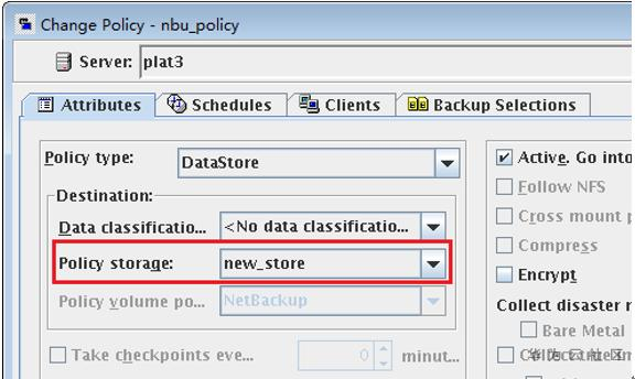

                      在新的NBU策略配置页面中,Policy类型选择为DataStore,Policy存储选择为上一步新建的Storage Unit名称。
                      另外,右侧Active Go into effect at的时间应早于第一次备份发起时间。通常来说,默认是新建该Policy的时间且该复选框处于勾选状态,
                      因此都是满足条件的。
                图2-7 配置NBU策略

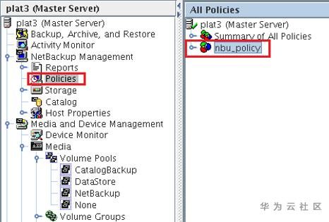

         如果存储介质是磁带,则上图Policy storage需要选择为我们自己的磁带库名称,比如xxx-robot-tld-0。
                同时,Policy volume pool选择为已安装磁带库的Volume pool,后者可以从NBU配置主界面左侧的Media->Volume Pools列表中查到。
                上图中Policy storage需要选择为我们自己新建的存储单元或磁带库名称,如果不选择会导致备份失败。

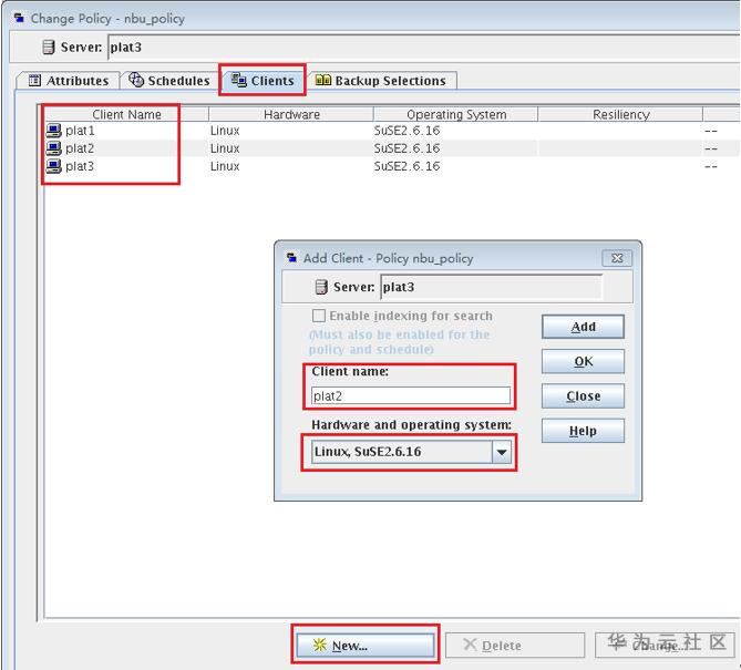

步骤 7      配置NBU客户端。
               需要将所有NBU Client机器都加入到如下NBU客户端列表中。
               选择左侧Policies菜单,双击我们自己的NBU Policy名称nbu_policy,
              图2-8 更改NBU策略配置
             进入NBU策略配置界面(与上一步界面相同),点击Clients标签页,点击标签页下方的New按钮,在弹出的Add Client对话框中逐个添加所有的NBU Client。对话框中Client name输入各个NBU Client的hostname,操作系统下拉框中选择最接近的系统选项,注意不要选错,否则客户端安装会失败,或安装后功能不正确。
             图2-9 添加NBU客户端
             注意:NBU客户端清单中的Client name非常重要,填写为hostname还是IP效果都不一样,可能导致备份或恢复失败。

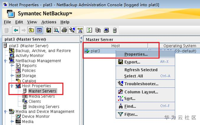

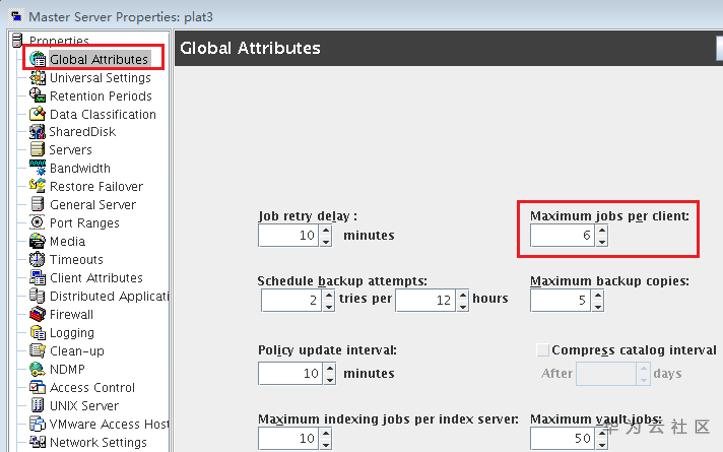

    步骤 1      调整Master Server端最大并发数。
                    选择左侧Host Properties -> Master Servers,鼠标右键点击Master Server的hostname,点击Properties菜单项。
                    图2-11 配置Master Server的属性
               在弹出的Master Server属性页面中,切换到Global Attributes标签页,将Maximum jobs per client调整为6。
                         该取值决定了每个NBU Client上可以并发执行的任务数,最小应高于集群中单个节点的主DN个数,过小可能导致排队现象。
                         根据NBU官方文档说明,每个Master Server上,每1秒只能发起一个NBU job,其余job只能排队。
                         同时,每个NBU Client上,每1秒也只能发起一个NBU job。
                         从NetBackup 8.2开始,Master Server取消了这个限制,每1秒可以并发发起多个不同NBU Client对应的job,
                        这对于节点数很多且数据量很大的数据库集群可以大幅提升性能;但NBU Client的限制仍然存在。
                        该限制主要作用于XBSA接口的BSACreateObject(),每调用一次该接口就需耗费1s(但同一个对象的分片不会再次建连)。

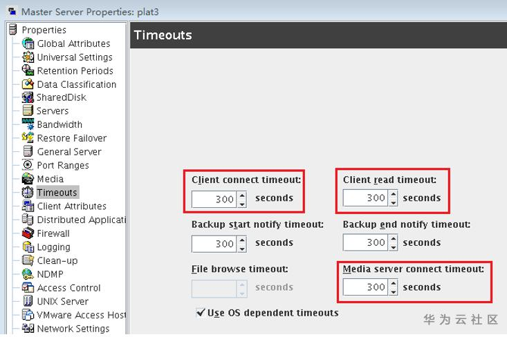

 步骤 2      调整Master Server端最大超时时间。
                  在Master Server的属性页,切换到Timeouts标签页,将Client connect timeout、Client read timeout、Media server connect timeout都调整到300s以上。
                  图2-13 配置Master Server的最大超时时间

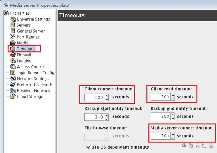

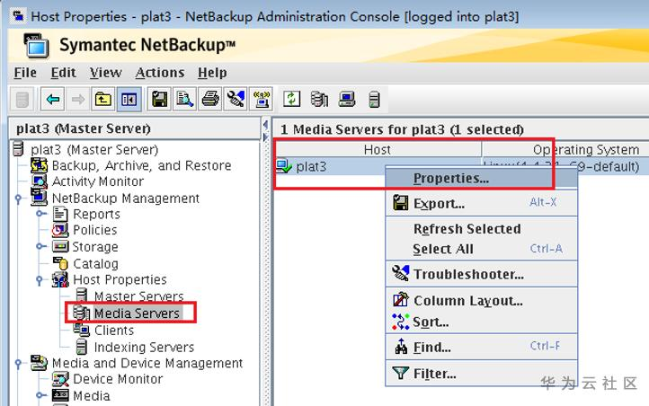

     步骤 3      调整Media Server端最大超时时间。
                       同Master Server一样,在左侧Host Properties菜单下,选择Media Servers,并打开其属性页面。
                 图2-14 配置Media Server的属性
          在Media Server的属性页,切换到Timeouts标签页,同样调整Client connect timeout、Client read timeout、Media server connect timeout到300s以上。
                 图2-15 配置Media Server的最大超时时间

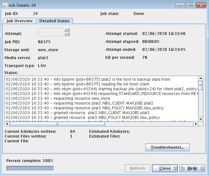

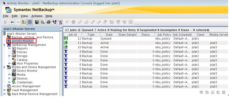

   步骤 1      查看NBU管理界面的Activity Monitor。
                   登录NBU Master Server,打开NBU管理界面,点击左侧Activity Monitor,在备份和恢复过程中就可以看到每个job的详细进展。
                   图3-1 NBU的Activity Monitor界面
                        出现问题时,双击右侧失败的job,可以查看详细的执行信息,从中获取失败的原因。
                        该方法是最直接的NBU交互问题定位手段。
                  图3-2 查看NBU job的详细执行信息
                  根据上面报出的错误码和错误信息,结合NBU官网和产品文档,就可以大致判断出问题方向。

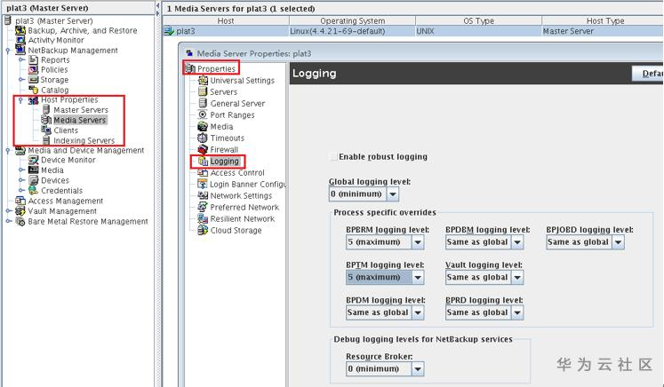

   步骤 2      查看NBU日志。

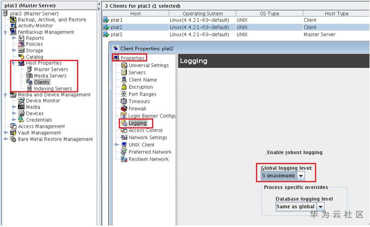

                  默认情况下,NBU日志是关闭的,需要根据错误信息,打开对应的NBU组件的debug级别日志,重新复现问题,结合NBU官方文档分析日志。
                  左侧Host Properties下面可以分别设置Master Servers/Media Servers/NBU Clients的日志级别。
                  其中NBU客户端的日志选择比较简单,从0改为5就可以打印最详细的日志。
                  图3-3 NBU Client的日志级别设置
                        对于NBU Server来说,建议选择相干的NBU组件即可。
                        比如bpbrm是NBU备份恢复管理模块(NetBackup backup and restore manager),
                        而bptm是NBU磁带管理模块(NetBackup tape manager)。
                        图3-4 Media Server的日志级别设置

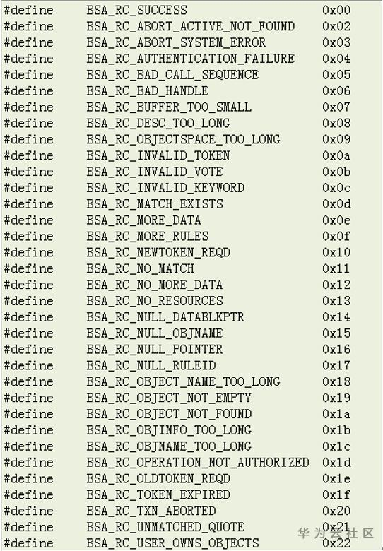

  步骤 8      结合XBSA常见错误码列表进行分析。
                  如果是XBSA接口访问报错,Roach日志和NBU日志中通常都会打印相应错误码。
                  图3-5 XBSA常见错误码参考
                        详细可参考:
                        http://www.iiug.org/onbar/debug.html#xbsarc

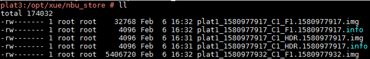

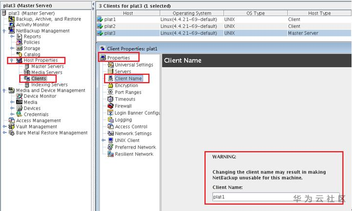

        【主要现象】在数据库集群中新增几个节点并安装NBU Client后,正确配置了NBU Server中的/etc/hosts,集群备份成功,但恢复报错。查看Roach工具日志和NBU日志,提示在NBU服务器上找不到待恢复的文件,XBSA接口BSAQueryObject()失败,错误码0x11,即BSA_RC_NO_MATCH。
        【原因分析】备份文件在NBU Server上存储时是以Client Name(通常是hostname)作为文件名前缀的,如果备份时使用的Client Name与恢复时不一致,就可能导致无法从服务器上匹配到对应的备份文件。此时应检查新添加的NBU Client上的bp.conf文件,其中的CLIENT_NAME取值应当与NBU管理界面上Policy页面Clients清单中的客户端Client Name相同。bp.conf的默认值来自安装NBU客户端时指定的名字,有可能新添加的NBU Client在安装时指定了IP作为客户端名称,造成不匹配。通常建议安装NBU Client时输入的Client Name,与bp.conf中的CLIENT_NAME字段,以及新建Policy时Clients清单中每个客户端的Client Name,以及Host Properties->Client->Client Properties->Client Name均保持一致,全都取hostname。如果不一致,bp.conf和Policy中的Client Name都可以手动修改。
        图3-6 备份文件在Media Server上的存储形式
    其中客户端属性页中的Client Name位置如下,其余的Client Name在前面章节都已说明:
  图3-7 客户端属性页的Client Name
3.6 备份失败提示无法创建对象
      【主要现象】集群备份失败,从Roach日志看到备份第一个对象就失败了,XBSA接口BSACreateObject()返回错误,无法在NBU服务器上创建备份对象。
      【原因分析】可能是NBU存储单元相关配置错误。常见的两种情形:一是NBU Policy配置中的Policy storage未正确选择;
  图3-8 Policy storage选择
 另一种是使用系统盘作为存储路径,但Storage Unit中未勾选”This directory can exist on the root file system or system disk.”复选框。
  图3-9 Storage Unit复选框勾选
