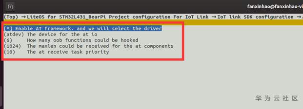

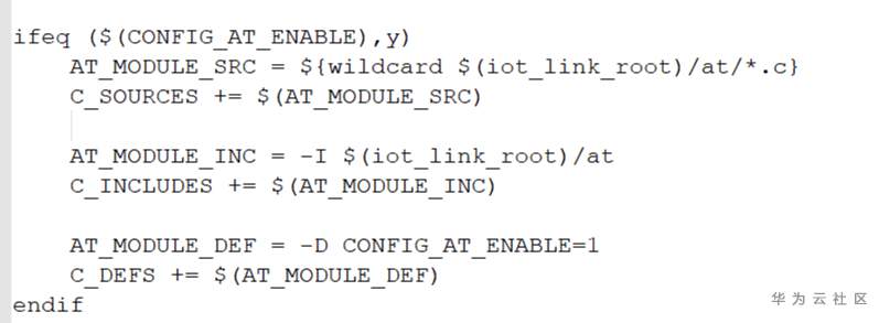

例1:在.config中使能AT组件
我在Kconfig配置界面中使能了AT组件,

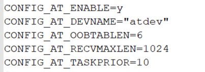

在.config文件中就会生成这么几条语句:
AT组件中的Makefile文件就会判断,因为CONFIG_AT_ENABLE被配置为了y,就将AT组件中的源文件添加进来编译,并将AT组件目录作为检索头文件的目录,并定义一个宏定义CONFIG_AT_ENABLE=1,如下图。

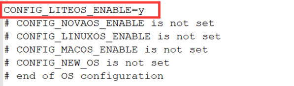

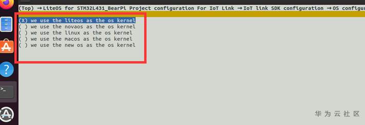

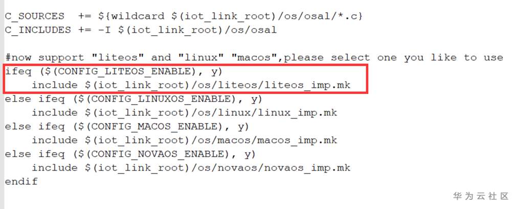

例2:在.config中使能OS组件并选择LiteOS作为OS
在.config文件中就会生成这么一条语句:
在OS组件中的Makefile就会进行如下判断,因为CONFIG_LITEOS_ENABLE被设置为了y,就将os/liteos/liteos_imp.mk文件引用进来编译。

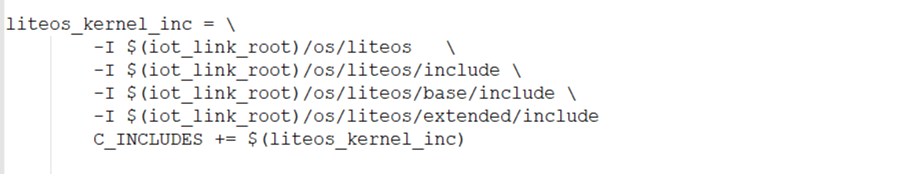

现在我们想知道LiteOS中调用了哪些文件直接看liteos_imp.mk文件即可。
二、根据liteos_imp.mk文件分析LiteOS中使用了哪些文件
liteos_imp.mk文件位于LiteOS_Lab-iot_link\iot_link\os\liteos目录下,大家可以边看我的帖子边看这个文件,这样有助于学习。

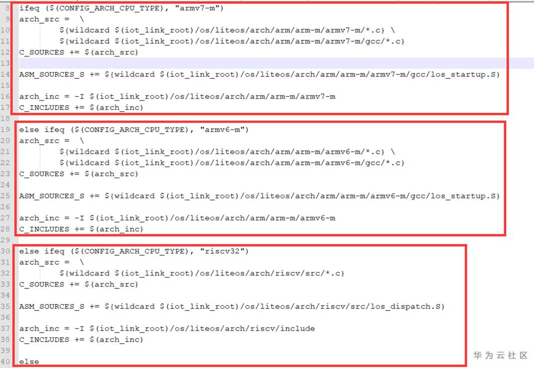

1、armv7-m内核相关部分
从这里可以看出,目前LiteOS支持三类内核的单片机,由上到下“armv7-m”、“armv6-m”和“riscv32”
上面包含的这些文件都是与内核密切相关的文件,例如“起始文件”、“中断向量表”、“任务调度相关文件”,我们着重看一下armv7-m内核的文件
liteos/arch/arm/arm-m/armv7-m/*.c:添加liteos/arch/arm/arm-m/armv7-m/目录中的全部.c文件编译(los_exc.c文件该文件用于处理异常相关)
liteos/arch/arm/arm-m/armv7-m/gcc/*.c:添加了los_dispatch.c文件进行编译,该文件主要用于通过汇编语言快速完成一些系统相关操作,例如系统启动、任务调度等。
liteos/arch/arm/arm-m/armv7-m/gcc/los_startup.S:添加了启动代码,这个代码使用汇编写的主要处理复位中断,设置栈顶指针,清除bss段等初始化操作。
arch_inc = -I $(iot_link_root)/os/liteos/arch/arm/arm-m/armv7-m :表示以后寻找头文件可以到该目录下寻找

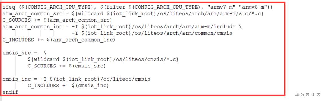

2、armv7-m和armv6-m内核公共代码部分
ifeq ($(CONFIG_ARCH_CPU_TYPE), $(filter $(CONFIG_ARCH_CPU_TYPE), "armv7-m" "armv6-m")):这句话的意思是CONFIG_ARCH_CPU_TYPE等于armv7-m或者armv6-m,那就将下面的文件和目录添加到编译列表中和头文件包含目录列表中。

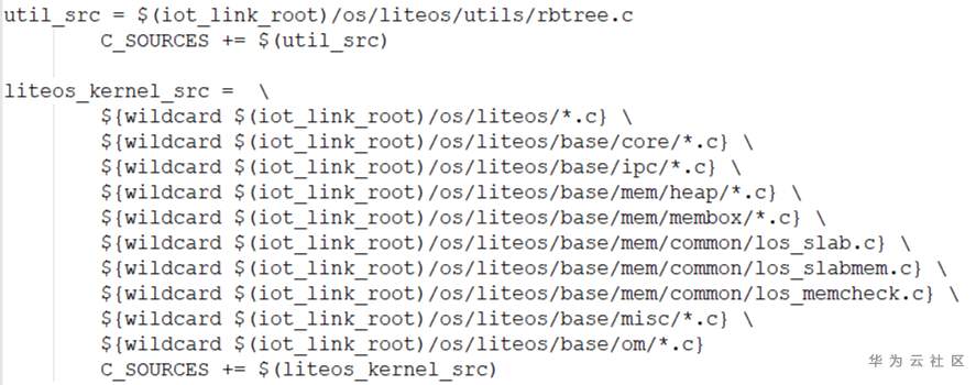

3、所有架构内核的公共代码部分
这一部分就是所有架构的内核都能使用的的源码和寻找头文件的目录,根据目录意思,大概能得知,这一部分包含了内存管理、进程间通讯等模块。
