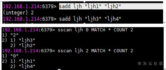

21.2   Set类型的 bigkey如何抽取

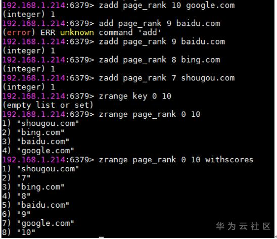

21.3.1    使用 zrange

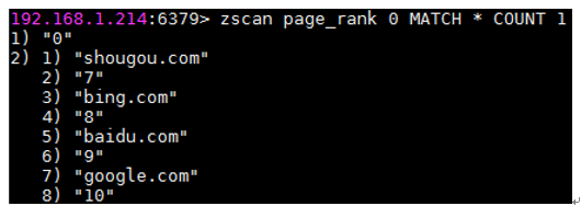

21.3.2    使用zscan

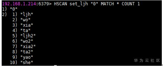

21.4   Hash类型的bigkey如何抽取

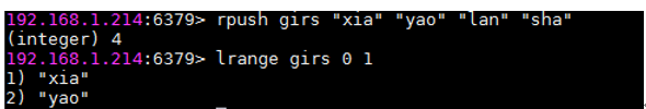

21.5   List类型的bigkey如何抽取
