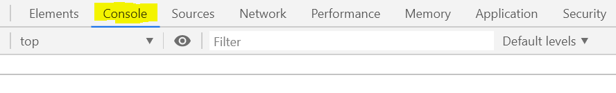

 首先需要在在浏览器中打开审查元素,找到控制台consol
之后输入以下代码,调整playbackRate参数,完成网页视频速率的改变
document.querySelector('video').playbackRate = 3.0;
