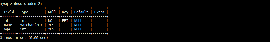

mysql> desc student2;

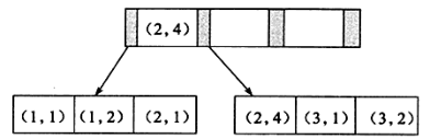

那么何时需要使用联合索引呢?在讨论这个问题之前,先来看一下联合索引内部的结果。从本质上来说,联合索引就是一棵B+树,不同的是联合索引的键值得数量不是1,而是>=2。接着来讨论两个整型列组成的联合索引,假定两个键值得名称分别为a、b如图
可以看到这与我们之前看到的单个键的B+树并没有什么不同,键值都是排序的,通过叶子结点可以逻辑上顺序地读出所有数据,就上面的例子来说,即(1,1),(1,2),(2,1),(2,4),(3,1),(3,2),数据按(a,b)的顺序进行了存放。
因此,对于查询select * from table where a=xxx and b=xxx, 显然是可以使用(a,b) 这个联合索引的,对于单个列a的查询select * from table where a=xxx,也是可以使用(a,b)这个索引的。
但对于b列的查询select * from table where b=xxx,则不可以使用(a,b) 索引,其实你不难发现原因,叶子节点上b的值为1、2、1、4、1、2显然不是排序的,因此对于b列的查询使用不到(a,b) 索引

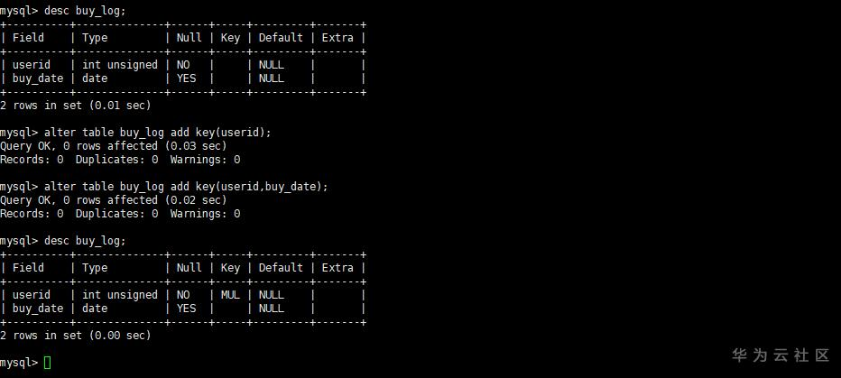

mysql> alter table buy_log add key(userid);
Query OK, 0 rows affected (0.03 sec)
Records: 0  Duplicates: 0  Warnings: 0
mysql> alter table buy_log add key(userid,buy_date);
Query OK, 0 rows affected (0.02 sec)

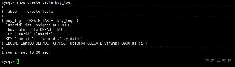

mysql> show create table buy_log;

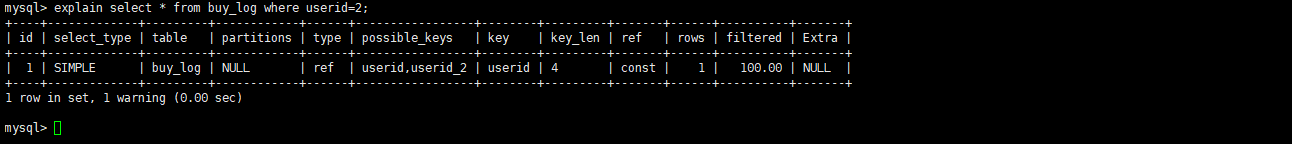

#可以看到possible_keys在这里有两个索引可以用,分别是单个索引userid与联合索引userid_2,但是优化器最终选择了使用的key是userid因为该索引的叶子节点包含单个键值,所以理论上一个页能存放的记录应该更多
mysql> explain select * from buy_log where userid=2;

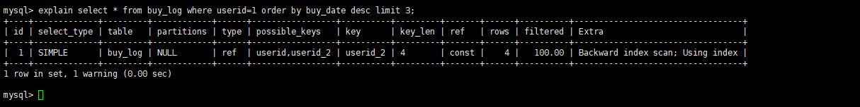

#接着假定要取出userid为1的最近3次的购买记录,用的就是联合索引userid_2了,因为在这个索引中,在userid=1的情况下,buy_date都已经排序好了
mysql> explain select * from buy_log where userid=1 order by buy_date desc limit 3;

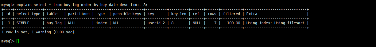

#ps:如果extra的排序显示是Using filesort,则意味着在查出数据后需要二次排序(如下查询语句,没有先用where userid=3先定位范围,于是即便命中索引也没用,需要二次排序)
mysql> explain select * from buy_log order by buy_date desc limit 3;

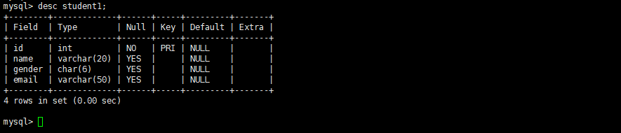

mysql> desc student1;

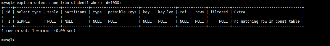

mysql> explain select name from student1 where id=1000; #没有任何索引

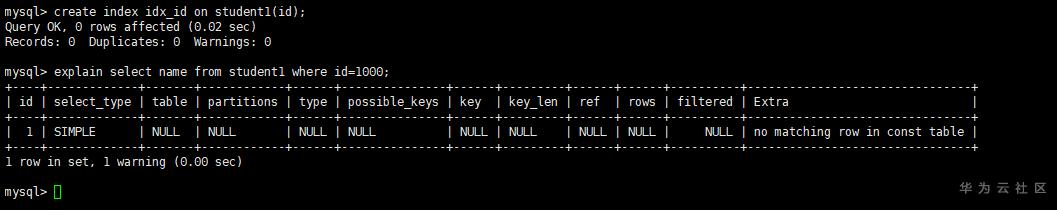

mysql> create index idx_id on student1(id);
mysql> explain select name from student1 where id=1000; #命中辅助索引,但是未覆盖索引,还需要从聚集索引中查找name

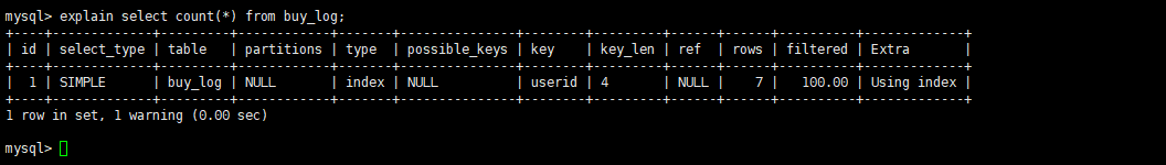

覆盖索引的另外一个好处是对某些统计问题而言的。基于上一小结创建的表buy_log,查询计划如下
mysql> explain select count(*) from buy_log;
innodb存储引擎并不会选择通过查询聚集索引来进行统计。由于buy_log表有辅助索引,而辅助索引远小于聚集索引,选择辅助索引可以减少IO操作,故优化器的选择如上key为userid辅助索引

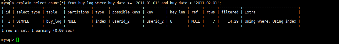

对于(a,b)形式的联合索引,一般是不可以选择b中所谓的查询条件。但如果是统计操作,并且是覆盖索引,则优化器还是会选择使用该索引,如下
#联合索引userid_2(userid,buy_date),一般情况,我们按照buy_date是无法使用该索引的,但特殊情况下:查询语句是统计操作,且是覆盖索引,则按照buy_date当做查询条件时,也可以使用该联合索引
mysql> explain select count(*) from buy_log where buy_date >= '2011-01-01' and buy_date < '2011-02-01';

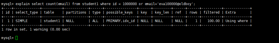

合并索引:
mysql> explain select count(email) from student1 where id = 1000000 or email='eva100000@oldboy';
