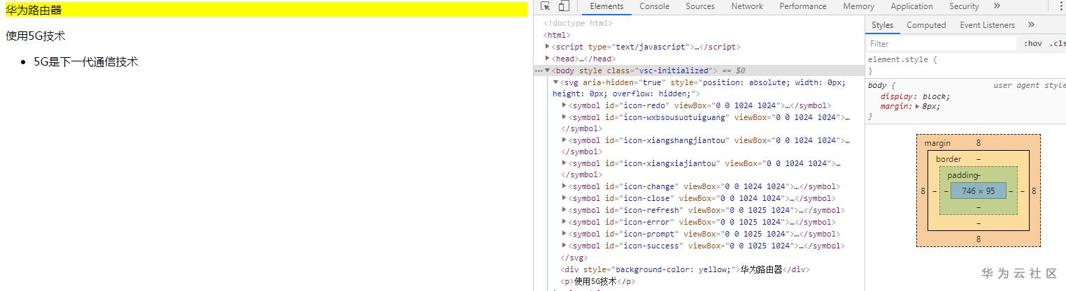

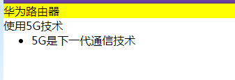

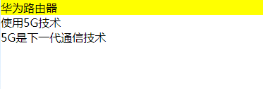

截图:
我们可以将鼠标悬停在右边的矩形框,查看margin、padding、border各自的分为是什么,其中margin和padding以后可能用的比较多。
当我们使用CSS样式把margin设置为0时,
如图:
我们发现与浏览之前的距离消失了,这说明会默认给我们增加一些属性,从开始的图中我们可以看到默认有margin:8px。margin在CSS中是外边距,而padding代表内边距。
我们继续将padding设置为0
发现列表的效果也不明显了,这是因为内边距没了。

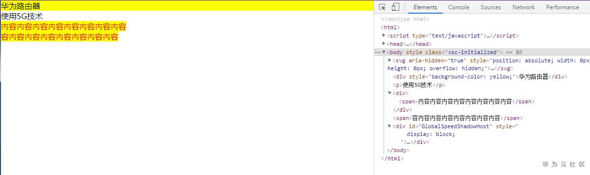

元素选择器
这个我们前面简单介绍到。
格式:元素(或者标签){属性:属性值}
作用:对某一类元素进行设置样式
代码:
<!DOCTYPE html>
<html>
	<head>
		<meta charset="UTF-8">
		<title>CSS</title>
		<style>
				margin: 0px;
				padding: 0px;
			span{
				color: red;
				background-color: yellow;
		</style>
	</head>
	<body>
		<div style="background-color: yellow;">华为路由器</div>
		<p>使用5G技术</p>
		<div>
			<span>内容内容内容内容内容内容内容内容</span>
		</div>
		<span>容内容内容内容内容内容内容内容</span>
	</body>
</html>
截图:
尽管内容标签在div内部,但是还是能够被选择到。

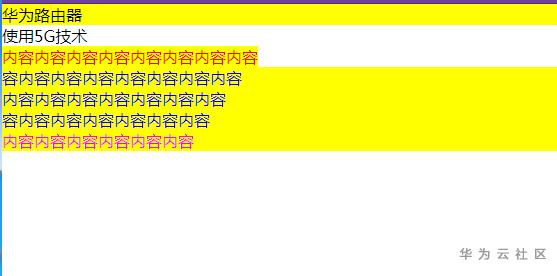

类选择器
我们在代码标签中设置属性class="xxx",然后就可以使用.xxx{属性:属性值}来选择到相应的标签,class属性值可以相同,它可以代表某一类。
代码:
<!DOCTYPE html>
<html>
	<head>
		<title>CSS</title>
		<style>
				margin: 0px;
				padding: 0px;
			#span1 {
				color: red;
			.span2{
				color: #0000FF;
			p.span2{
				color: #FF00FF;
		</style>
	</head>
	<body>
		<p>使用5G技术</p>
		<div>
			<span id = "span1">内容内容内容内容内容内容内容内容</span>
		</div>
		<div class="span2">容内容内容内容内容内容内容内容</div>
		<div class="span2">内容内容内容内容内容内容内容</div>
		<div class="span2">容内容内容内容内容内容内容</span>
		<p class="span2">内容内容内容内容内容内容</span>
	</body>
</html>
效果:
注意p.span2,这里本来打算叫div1的,请忽略这个细节,p.span2是元素选择器和类选择器连用的样式和效果。

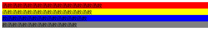

属性选择器
属性选择器
格式:元素(标签)[被选属性]{属性:属性值}
代码如下:

效果:
这里注意一下,第三和第四个div里面x属性的赋值分别为def2 deff和daff-xyz,这就是包含和前缀的一般格式。
def1作为整个css样式的对照组
另外细看style中对颜色的赋值方式:
  1. 直接写英文
  2. 使用#加6位16进制的数字
  3. 使用rgb函数

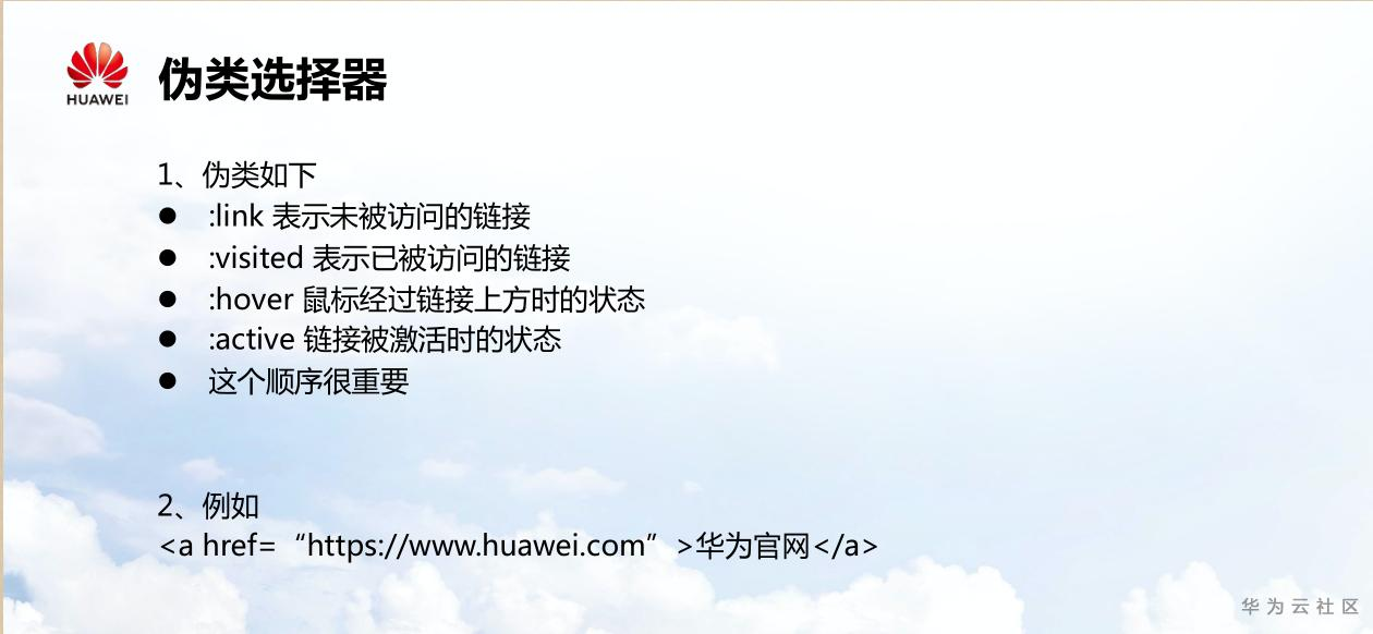

伪类选择器
我们经常会发现一个a标签我们点击后和未点击他会呈现出两种颜色。这是两种状态点击前和点击后,那么我们能不能用css样式来改变呢。

效果图:因为涉及到动态操作,截图过多,所以可以自己查看效果
需要注意:以上顺序不要更改,因为涉及到存在多个状态。LoVe,HAte

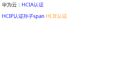

派生选择器
直接上代码:
<!DOCTYPE html>
<html>
	<head>
		<title>CSS</title>
		<style>
			/*元素选择器*/
			span{
				color: blue;
			/*子代选择器*/
			/*p span{
				color: red;
			/*子元素选择器*/
			/*p > span{
				color: pink;
			/*相邻兄弟选择器*/
			span + span{
				color: orange;
		</style>
	</head>
	<body>
		<div>华为云:<span>HCIA认证</span></div>
		<p>
			<span>HCIP认证<span>孙子span</span></span>
			<span>HCIE认证</span>
		</p>
	</body>
</html>
效果:
注意的是,子代选择器和子元素选择器的区别:可以这么理解,子代选择器会选中爷爷,爸爸,儿子。而子元素选择器会选择爷爷、爸爸或者爸爸、儿子,只会选择一代,这也取决于你对选择器的写法。

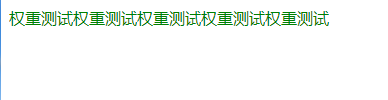

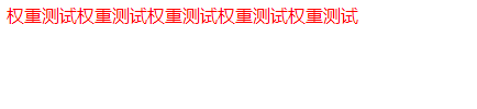

权重
当对一个标签的某一个属性指进行了多次赋值,最终呈现出来取决于权重最高的那个值。你可以理解为说话的权威性,你总会觉得书上印的比起别人告诉你的更具有准确性。(当然这个例子并不绝对)
代码如下:
<!DOCTYPE html>
<html>
	<head>
		<title>CSS</title>
		<style>
			div{
				color: green;
				color: blue;
			.test{
				color: yellow;
			#test{
				color: orange;
		</style>
	</head>
	<body>
		<div id = "test" class="test" style="color: red;">权重测试权重测试权重测试权重测试权重测试</div>
	</body>
</html>
效果:
这里说明内联的权重就要高于其他的选择器。
注意!important
代码:
只是将!important写成了元素选择器color:green !important;
最后还要注意:
div#test表示的意思
这个表示元素选择器和id选择器的权重进行相加为101,因此它的作用大于test。当两个都存在时,会是101权重的产生效果。
