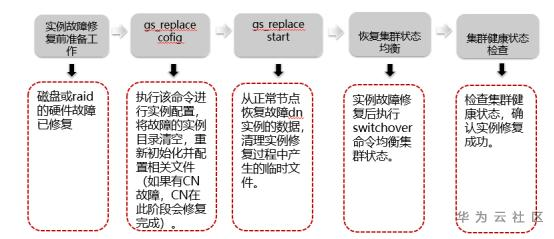

2.整体过程描述

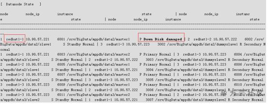

3) 执行查询集群状态命令,确认具体故障实例所在节点和实例名称。查看发现集群是“Degraded”状态,且在一段时间(几分钟内)集群状态稳定维持不变。具体实例状态显示为非“Normal”状态的节点和实例。
    查询命令:cm_ctl query -Cvd
    结果如下图:
以上述查询结果为例,故障实例所在节点名称为redhat1-1。

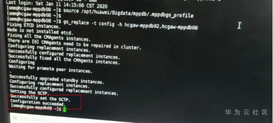

5) 使用如下命令完成配置操作。
命令:gs_replace -t config -h redhat1-1
说明:如需修复多节点的实例故障,在-h参数后面依次跟上主机名,主机名中间以逗号隔开,如:gs_replace -t config -h redhat1-1,redhat1-2
配置操作会清理替换实例的空间,初始化替换实例,配置替换实例。
如果收到提示:“GAUSS_50201: The XXX does not exist.",则请检查对应的实例数据目录是否存在。如果不存在,请重新创建目录后再次执行上述命令。
config的运行结果成功后,再进行下一步,如下图:

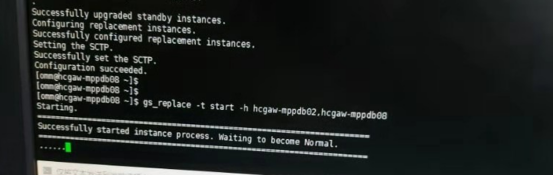

6) 使用如下命令在需要替换实例的节点上完成启动操作。
命令:gs_replace -t start -h redhat1-1
启动操作会启动集群替换实例的节点。
注:config时有多节点实例故障,start也要启动多个节点,且start命令可能会超时,但不影响在后台的build的运行,如下:

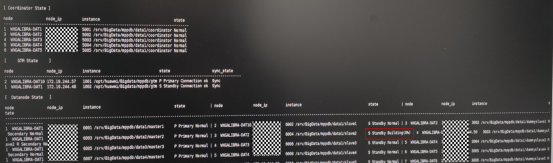

7) 修复过程中,以omm用户登录CN节点,执行如下命令查询集群修复进度和状态。
source /opt/huawei/Bigdata/mppdb/.mppdbgs_profile
cm_ctl query -Cv

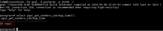

8) 连接CN实例,执行如下命令确认实例主备完全同步(返回结果为0行)。
命令:gsql -d postgres -p port  -r
gsql登录到数据库后执行查看命令:select pgxc_get_senders_catchup_time();

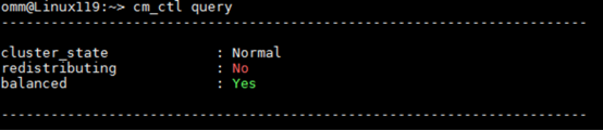

2) 执行如下命令查询集群状态,确认集群状态已恢复为Normal。
命令:cm_ctl query
