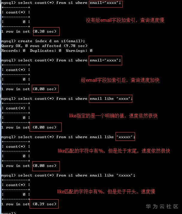

并不是说我们创建了索引就一定会加快查询速度,若想利用索引达到预想的提高查询速度的效果,我们在添加索引时,必须遵循以下问题

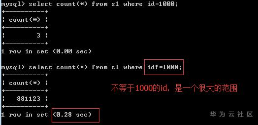

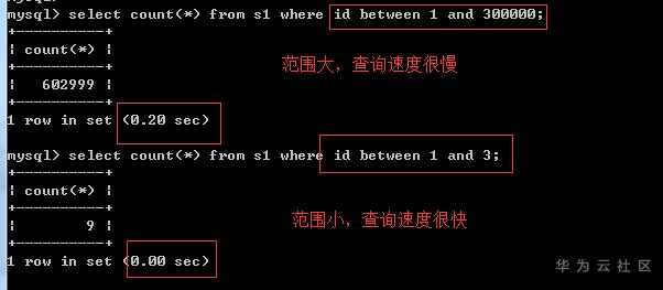

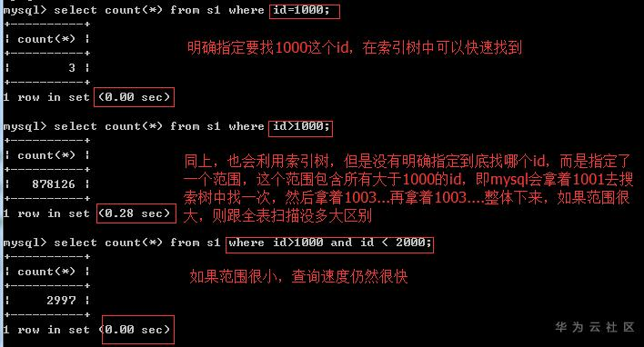

1 范围问题,或者说条件不明确,条件中出现这些符号或关键字:>、>=、<、<=、!= 、between...and...、like、
大于号、小于号
不等于!=
between ...and...
like

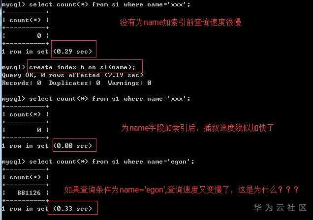

2 尽量选择区分度高的列作为索引,区分度的公式是count(distinct col)/count(*),表示字段不重复的比例,比例越大我们扫描的记录数越少,唯一键的区分度是1,而一些状态、性别字段可能在大数据面前区分度就是0,那可能有人会问,这个比例有什么经验值吗?使用场景不同,这个值也很难确定,一般需要join的字段我们都要求是0.1以上,即平均1条扫描10条记录

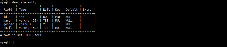

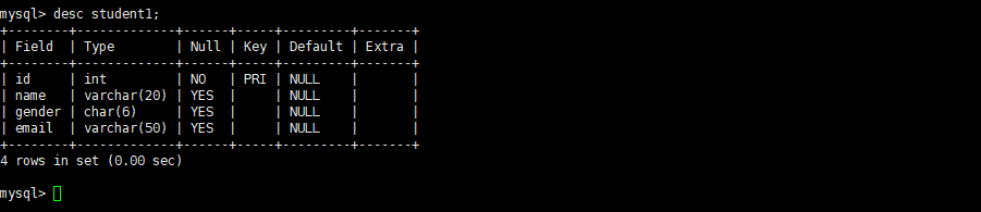

先把表中的索引都删除,让我们专心研究区分度的问题:
#先把表中的索引都删除,让我们专心研究区分度的问题
mysql> desc student1;
mysql> drop index a on student1;
Query OK, 0 rows affected (0.02 sec)
Records: 0  Duplicates: 0  Warnings: 0
mysql> drop index d on student1;
Query OK, 0 rows affected (0.03 sec)
mysql>
原因分析:

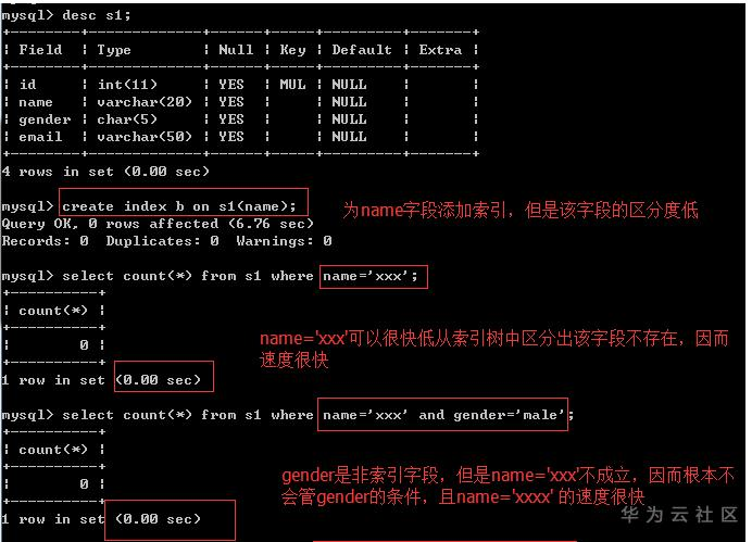

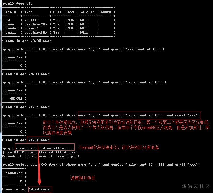

我们编写存储过程为表s1批量添加记录,name字段的值均为egon,也就是说name这个字段的区分度很低(gender字段也是一样的,我们稍后再搭理它)
回忆b+树的结构,查询的速度与树的高度成反比,要想将树的高低控制的很低,需要保证:在某一层内数据项均是按照从左到右,从小到大的顺序依次排开,即左1<左2<左3<...
而对于区分度低的字段,无法找到大小关系,因为值都是相等的,毫无疑问,还想要用b+树存放这些等值的数据,只能增加树的高度,字段的区分度越低,则树的高度越高。极端的情况,索引字段的值都一样,那么b+树几乎成了一根棍。本例中就是这种极端的情况,name字段所有的值均为'egon'
#现在我们得出一个结论:为区分度低的字段建立索引,索引树的高度会很高,然而这具体会带来什么影响呢???
#1:如果条件是name='xxxx',那么肯定是可以第一时间判断出'xxxx'是不在索引树中的(因为树中所有的值均为'egon’),所以查询速度很快
#2:如果条件正好是name='egon',查询时,我们永远无法从树的某个位置得到一个明确的范围,只能往下找,往下找,往下找。。。这与全表扫描的IO次数没有多大区别,所以速度很慢

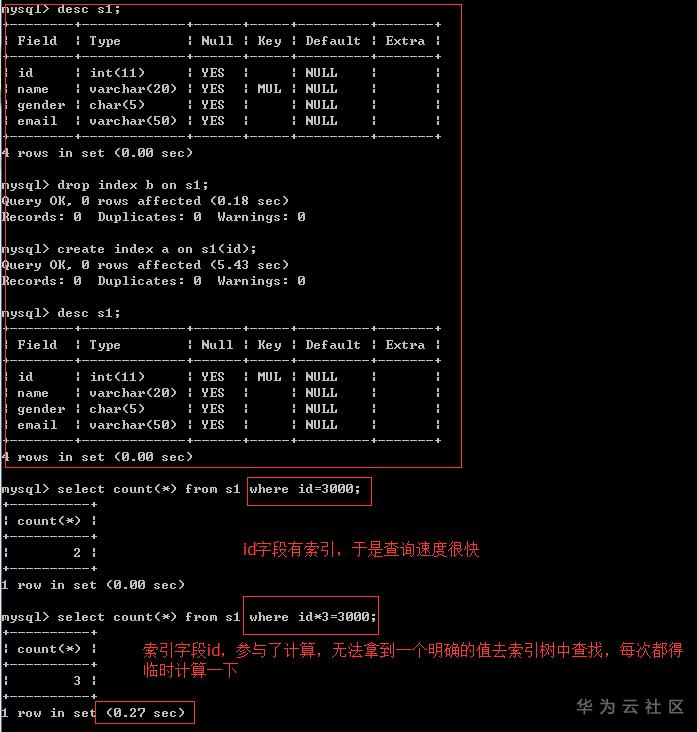

3 索引列不能在条件中参与计算,保持列“干净”,比如from_unixtime(create_time) = ’2014-05-29’就不能使用到索引,原因很简单,b+树中存的都是数据表中的字段值,但进行检索时,需要把所有元素都应用函数才能比较,显然成本太大。所以语句应该写成create_time = unix_timestamp(’2014-05-29’)

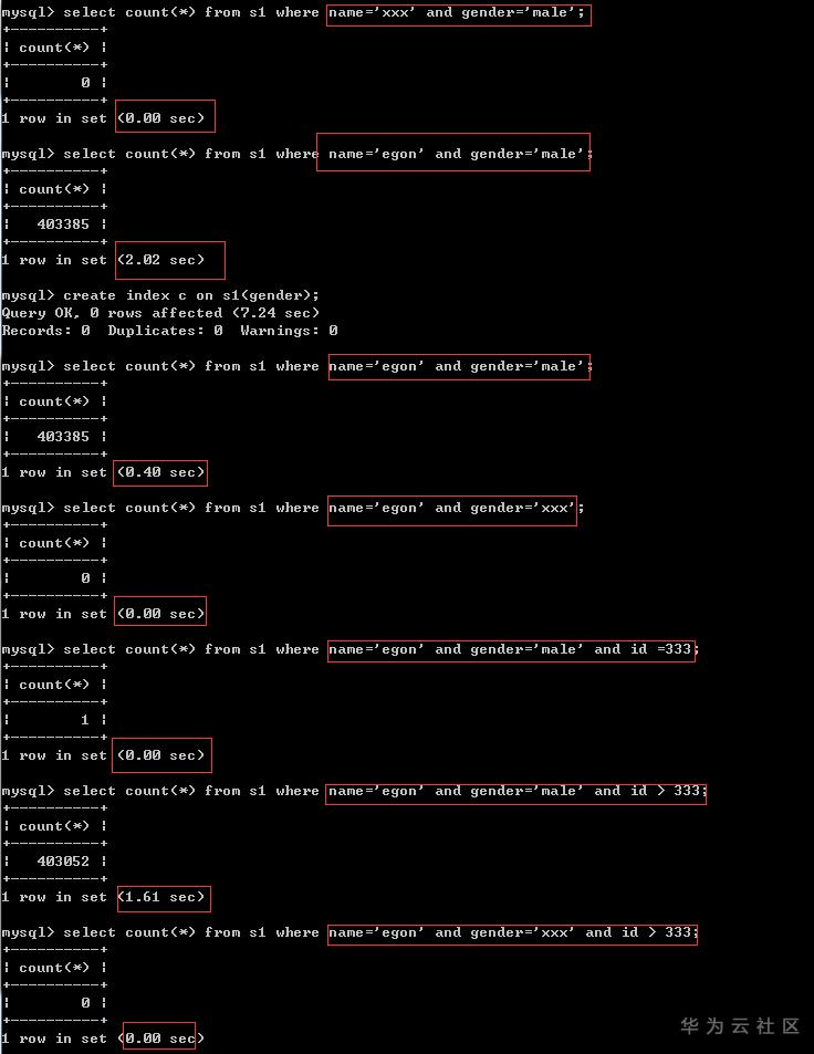

4 and/or
#1、and与or的逻辑
    条件1 and 条件2:所有条件都成立才算成立,但凡要有一个条件不成立则最终结果不成立
    条件1 or 条件2:只要有一个条件成立则最终结果就成立
#2、and的工作原理
    条件:
        a = 10 and b = 'xxx' and c > 3 and d =4
    索引:
        制作联合索引(d,a,b,c)
    工作原理:
        对于连续多个and:mysql会按照联合索引,从左到右的顺序找一个区分度高的索引字段(这样便可以快速锁定很小的范围),加速查询,即按照d—>a->b->c的顺序
#3、or的工作原理
    条件:
        a = 10 or b = 'xxx' or c > 3 or d =4
    索引:
        制作联合索引(d,a,b,c)
    工作原理:
        对于连续多个or:mysql会按照条件的顺序,从左到右依次判断,即a->b->c->d

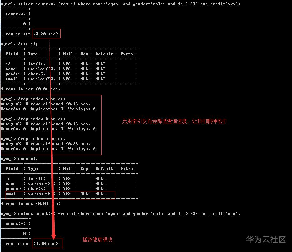

在左边条件成立但是索引字段的区分度低的情况下(name与gender均属于这种情况),会依次往右找到一个区分度高的索引字段,加速查询
经过分析,在条件为name='egon' and gender='male' and id>333 and email='xxx'的情况下,我们完全没必要为前三个条件的字段加索引,因为只能用上email字段的索引,前三个字段的索引反而会降低我们的查询效率

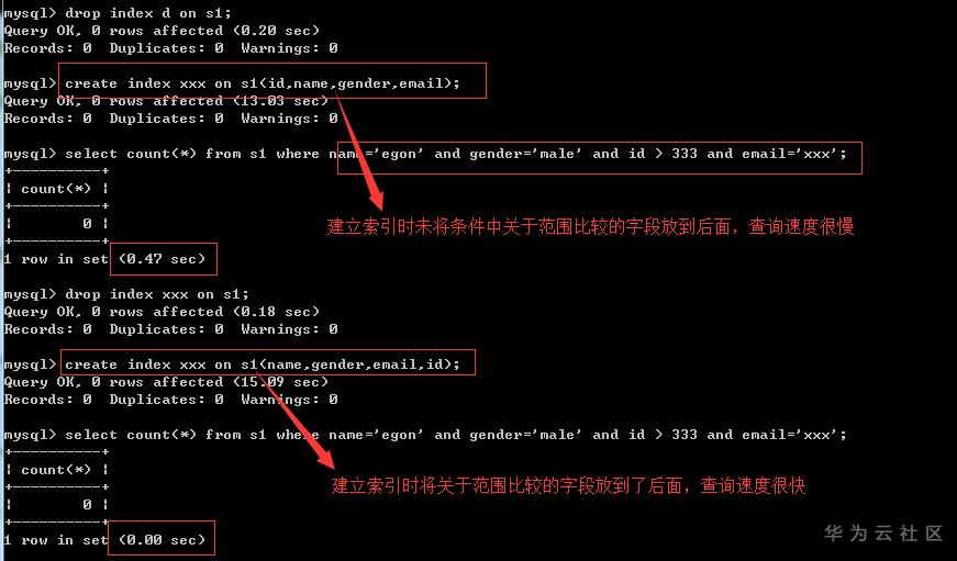

5 最左前缀匹配原则(详见第八小节),非常重要的原则,对于组合索引mysql会一直向右匹配直到遇到范围查询(>、<、between、like)就停止匹配(指的是范围大了,有索引速度也慢),比如a = 1 and b = 2 and c > 3 and d = 4 如果建立(a,b,c,d)顺序的索引,d是用不到索引的,如果建立(a,b,d,c)的索引则都可以用到,a,b,d的顺序可以任意调整。
