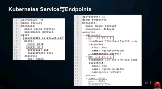

01  Kubernetes Service 与 Endpoints

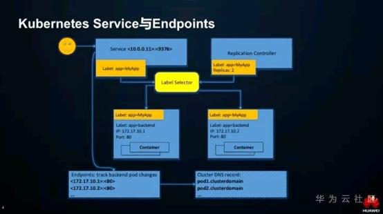

这张图表现了 Service 与其它几个对象的对应关系。首先是 Service,它保存的是服务的访问入口信息(如 IP、端口),可以简单理解为 Kubernetes 内置的一个 LoadBalancer,它的作用就是给多个 Pod 提供负载均衡。
图中是一个 Replication Controller 部署出来 2 个 pod 所对应的 Service。我们知道 RC 和 pod 的关系是通过 label-selector 来关联的,service 也是一样,通过 Selector 来匹配它所要做负载均衡的 Pod。实际上这中间还有一个对象,叫做 Endpoint,为什么要有这个对象呢?因为在实际应用中,一个 pod 被创建,并不代表它马上就能对外提供服务,而这个 pod 如果将被删除,或处于其他不良状态,我们都希望客户端的请求不被分发到这个无法提供服务的 pod 上。Endpoint 的引入,就是用来映射那些能对外提供服务的 pod。每个 Endpoints 对象的 IP 对应一个 Kubernetes 的内部域名,可以通过这个域名直接访问到具体的 pod。
再看 Service 和 Endpoint 的定义。这里注意 Service 有一个 ClusterIP 的属性字段,可以简单理解为是虚 IP。Service 的域名解析通常得到的就是这个 ClusterIP。另外值得注意的是 Service 支持端口映射,即 Service 暴露的端口不必和容器端口一致。
02  Service 内部逻辑

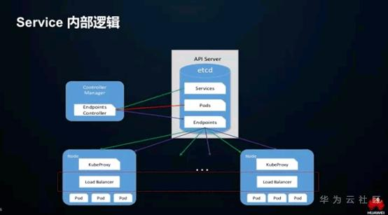

刚才介绍了 Service、Pods 跟 Endpoint 三者的关系,再来看 Service 的内部逻辑。这里主要看下 Endpoint Controller,它会 watch Service 对象、还有 pod 的变化情况,维护对应的 Endpoint 信息。然后在每一个节点上,KubeProxy 根据 Service 和 Endpoint 来维护本地的路由规则。
实际上,每当一个 Endpoint 发生变化(即 Service 以及它关联的 Pod 状态发生变化),Kubeproxy 都会在每个节点上做对应的规则刷新,所以这个其实更像是一个靠近客户端的负载均衡——一个 Pod 访问其他服务的 Pod 时,请求在出节点之前,就已经通过本地的路由规则选好了它的目的 Pod。

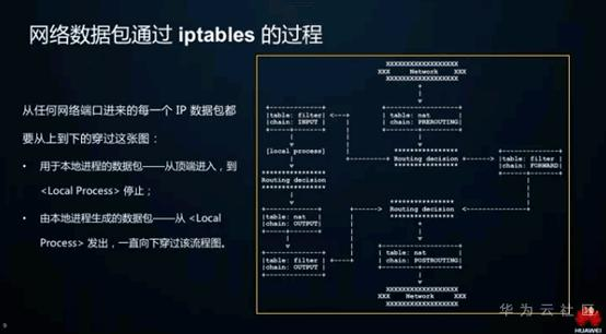

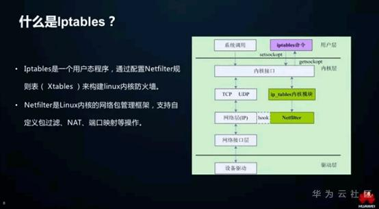

Iptables 主要分两部分,一个是它的命令行工具,在用户态;然后它也有内核模块,但本质上还是通过 Netfilter 这个内核模块来封装实现的,Iptables 的特点是支持的操作比较多。
这是 IPtables 处理网络包的一个流程图,可以看到,每个包进来都会按顺序经过几个点。首先是 PREROUTING,它会判断接收到的这个请求包,是访问本地进程还是其他机器的,如果是访问其他机器的,就要走 FORWARD 这个 chain,然后再会做一次 Routing desicion,确定它要 FORWARD 到哪里,最后经 POSTROUTING 出去。如果是访问本地,就会进来到 INPUT 这条线,找到对应要访问哪个本地请求,然后就在本地处理了。处理完之后,其实会生成一个新的数据包,这个时候又会走 OUTPUT,然后经 POSTROUTING 出去。

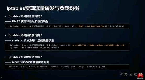

01  Iptables 实现流量转发与负载均衡
我们知道,Iptables 做防火墙是专业的,那么它是如何做流量转发、负载均衡甚至会话保持的呢?如下图所示:

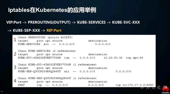

02  Iptables 在 Kubernetes 的应用举例
那么,在 Kubernetes 里面是怎么用 Iptables 来实现负载均衡呢?来看一个实际的例子。在 Kubernetes 中,从VIP到RIP,中间经过的Iptables链路包括:PREROUTING/OUTPUT(取决于流量是从本机还是外机过来的)-> KUBE-SERVICES(所有 Kubernetes 自定义链的入口)->KUBE-SVC-XXX(后面那串 hash 值由 Service 的虚 IP 生成)->KUBE-SEP->XXX(后面那串 hash 值由后端 Pod 实际 IP 生成)。

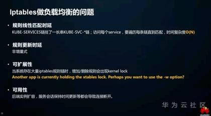

01  Iptables 做负载均衡的问题
那么 Iptables 做负载均衡主要有什么缺陷呢?起初我们只是分析了原理,后来在大规模场景下实测,发现问题其实非常明显
• 首先是时延,匹配时延和规则更新时延。我们从刚刚的例子就能看出,每个 Kubernetes Service 的虚 IP 都会在 kube-services 下对应一条链。Iptables 的规则匹配是线性的,匹配的时间复杂度是 O(N)。规则更新是非增量式的,哪怕增加/删除一条规则,也是整体修改 Netfilter 规则表。
• 其次是可扩展性。我们知道当系统中的 Iptables 数量很大时,更新会非常慢。同时因为全量提交的过程中做了保护,所以会出现 kernel lock,这时只能等待。
• 最后是可用性。服务扩容/缩容时,Iptables 规则的刷新会导致连接断开,服务不可用。

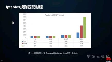

02  Iptables 规则匹配时延
上图说明了 Service 访问时延随着规则数的增加而增长。但其实也还能接受,因为时延最高也就 8000us(8ms),这说明真正的性能瓶颈并不在这里。

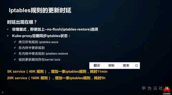

那么 Iptables 的规则更新,究竟慢在哪里呢
首先,Iptables 的规则更新是全量更新,即使 --no--flush 也不行(--no--flush 只保证 iptables-restore 时不删除旧的规则链)。
再者,kube-proxy 会周期性的刷新 Iptables 状态:先 iptables-save 拷贝系统 Iptables 状态,然后再更新部分规则,最后再通过 iptables-restore 写入到内核。当规则数到达一定程度时,这个过程就会变得非常缓慢。
出现如此高时延的原因有很多,在不同的内核版本下也有一定的差异。另外,时延还和系统当前内存使用量密切相关。因为 Iptables 会整体更新 Netfilter 的规则表,而一下子分配较大的内核内存(>128MB)就会出现较大的时延。

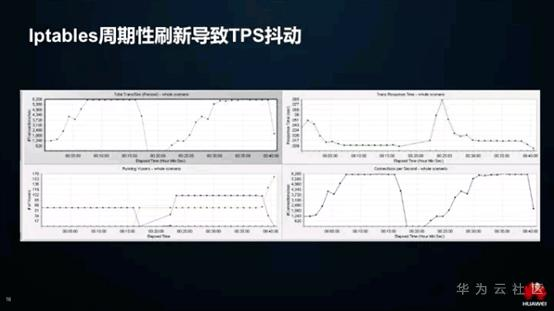

04  Iptables 周期性刷新导致 TPS 抖动
上图就说明了在高并发的 loadrunner 压力测试下,kube-proxy 周期性刷新 Iptables 导致后端服务连接断开,TPS 的周期性波动。

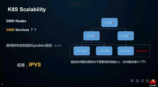

所以这个就给 Kubernetes 的数据面的性能带来一个非常大的限制,我们知道社区管理面的规模,其实在去年就已经支持到了 5000 节点,而数据面由于缺乏一个权威的定义,没有给出规格。
我们在多个场景下评估发现 Service 个数其实很容易达到成千上万,所以优化还是很有必要的。当时先到的优化方案主要有两个:
• 用树形结构来组织 Iptables 的规则,让匹配和规则更新过程变成树的操作,从而优化两个时延。
• 使用 IPVS,后面会讲它的好处。
使用树形结构组织 Iptables 规则的一个例子如下所示:
在这个例子中,树根是 16 位地址,根的两个子节点是 24 位地址,虚 IP 作为叶子节点,根据不同的网段,分别挂在不同的树节点下。这样,规则匹配的时延就从 O(N) 降低到 O(N 的 M 次方根),M 即树的高度。但这么做带来的代价是 Iptables 规则变得更加复杂。

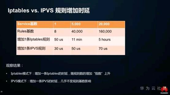

01  Iptables vs. IPVS 规则增加时延
通过观察上图很容易发现:
• 增加 Iptables 规则的时延,随着规则数的增加呈“指数”级上升;
• 当集群中的 Service 达到 2 万个时,新增规则的时延从 50us 变成了 5 小时;
• 而增加 IPVS 规则的时延始终保持在 100us 以内,几乎不受规则基数影响。这中间的微小差异甚至可以认为是系统误差。

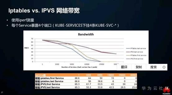

02  Iptables vs. IPVS 网络带宽
这是我们用 iperf 实测得到两种模式下的网络带宽。可以看到 Iptables 模式下第一个 Service 和最后一个 Service 的带宽有差异。最后一个 Service 带宽明显小于第一个,而且随着 Service 基数的上升,差异越来越明显。
而 IPVS 模式下,整体带宽表现高于 Iptables。当集群中的 Service 数量达到 2.5 万时,Iptables 模式下的带宽已基本为零,而 IPVS 模式的服务依然能够保持在先前一半左右的水平,提供正常访问。

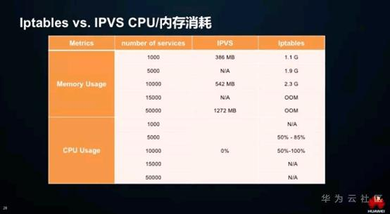

03  Iptables vs. IPVS CPU/内存消耗
很明显,IPVS 在 CPU/内存两个维度的指标都要远远低于 Iptables。

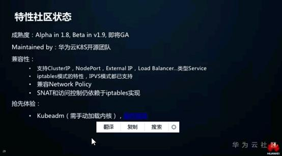

特性社区状态
这个特性从 1.8 版本引入 Alpha,到 1.9 版本发布 Beta,修复了大部分的问题,目前已经比较稳定,强烈推荐大家使用。另外这个特性目前主要是我们华为云 K8S 开源团队在维护,大家在使用中如果发现问题,欢迎反映到社区,或者我们这边。
