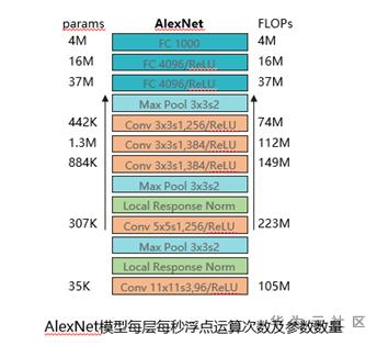

说起AI业务,就不得不提最经典的AlexNet,AlexNet模型于2012年提出,其被认为是计算机视觉领域最有影响力的模型之一。AlexNet网络主要包含八层,前五层是卷积层,最后三层是全连接层。 配合pooling及norm运算,以下列出所有卷积层和全连接层的参数规模以及每层的浮点计算量,从图中可以看出AlexNet网络的参数规模达到了6千万量级,计算量达到720MFlops。通过在横向比较几个经典的分类网络,参数规模以及计算量都是巨大的。那么从计算量的角度来看计算中99%以上都是卷积运算,本质都是矩阵运算。

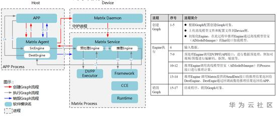

如何用Matrix接口实现业务引擎
用户可以使用标准的Matrix接口实现业务引擎,通过SDK方式对外释放昇腾AI加速能力。
Matrix为通用业务流程执行引擎,运行于操作系统之上,业务应用之下。可以屏蔽操作系统差异,为应用提供统一的标准化接口,包括流程编排接口(支持C/C++语言、Python语言)和模型管家接口(支持C++语言)。
对于一个典型的业务流,通常包含数据读取,数据的预处理(图片的解码,前处理),模型推理,数据后处理等过程。
那么在Matrix框架中,可以把上述每个过程抽象为一个engine,engine就是特定功能的计算引擎。若干engine构成Graph,Graph负责对engine进行管理。Matrix是一个通用的业务流程执行引擎,能够管理Graph的生成,执行以及销毁。
Matrix计算流程
关于Matrix的计算流程,我们从创建流程、执行流程、销毁流程展开来看。
创建流程,如红色箭头所示:
根据Graph配置创建Graph对象。
上传离线模型文件和配置文件到Device侧。
初始化engine,推理Engine通过离线模型管家(AIModelManager)的Init接口加载模型。
执行流程,如灰色箭头所示:
输入数据
预处理Engine调用dvpp的api接口,进行数据预处理,例如对视频/图像进行编解码、抠图、缩放。
推理Engine调用离线模型管家(AIModelManager)的Process接口进行推理计算。
推理Engine调用Matrix提供的SendData接口将推理结果返回给DestEngine。DestEngine通过回调函数将推理结果返回给APP。
销毁流程,如蓝色箭头所示:
结束程序,销毁Graph对象。

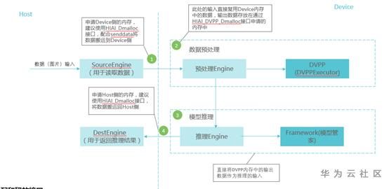

在框架中单独提供了一套内存分配和释放接口,包括HIAI_DMalloc/HIAI_DFree、 HIAI_DVPP_DMalloc/HIAI_DVPP_DFree,支持C/C++语言。
其中,
HIAI_DMalloc/HIAI_DFree接口主要用于申请内存,再配合SendData接口从Host侧搬运数据到Device侧;
HIAI_DVPP_DMalloc/HIAI_DVPP_DFree接口主要用于申请Device侧DVPP使用的内存。
通过调用HIAI_DMalloc/HIAI_DFree、 HIAI_DVPP_DMalloc/HIAI_DVPP_DFree接口申请内存,能够尽量少拷贝,减少流程处理时间。
HIAI_Dmalloc在跨侧传输以及模型推理阶段,性能最优,主要优势体现在:
申请的内存是可以用于数据搬运对的,这样可以避免Matrix与数据传输模块间的数据拷贝。
申请的内存可以直接使能模型推理零拷贝机制,减少数据拷贝时间。
HIAI_DVPP_Dmalloc接口体现在:
申请的内存可以给DVPP使用,同时可以在DVPP使用完后透传给模型推理时使用。
如果不需要做模型推理,申请的内存中的数据可以直接回传给Host侧。

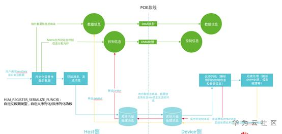

对用户友好的Host-Device的数据传输
在Host-Device间数据传输情况下,用HIAI_REGISTER_SERIALIZE_FUNC对自定义数据类型进行序列化/反序列化,可以实现高性能数据传输,节省传输时间。
Matrix通过“控制信息+数据信息”的形式描述要传输的数据,控制信息指用户自定义的数据类型,数据信息指需要传输的数据内容。为保证Host和Device之间的数据传输,Matrix提供如下机制:
在传输数据前,用户可调用HIAI_REGISTER_SERIALIZE_FUNC宏注册用户自定义数据类型、用户自定义序列化函数、用户自定义反序列化函数。
用户在本端调用SendData接口发送数据后,Matrix会做如下处理,处理流程如下:
调用用户自定义的序列化函数对控制信息序列化,将序列化后的控制信息放入内存(ctrlBuf)。
通过DMA(Direct Memory Access)映射将控制信息拷贝一份存放到对端的内存中,并保持本端与对端之间控制信息的映射关系。 指向数据信息的内存(dataBuf)指针已通过SendData接口的入参传入,dataBuf是由用户调用HIAI_DMalloc/HIAI_DVPP_DMalloc接口申请的,申请该内存后系统将本端的数据信息通过DMA映射拷贝一份存放到对端的内存中,并保持本端与对端之间数据信息的映射关系。
拼装消息发送给对端,主要将ctrlBuf的地址及大小、dataBuf的地址及大小发送到对端。
对端收到消息后,Matrix会调用用户自定义的反序列化函数解析对端已获取到的控制信息和数据信息,并将解析后的数据发送给对应的接收Engine进行处理。
对端解析数据后,控制信息已使用完成,因此可以释放掉存放控制信息的内存(ctrlBuf),但由于存放控制消息的内存是在本端申请的,因此对端需要给本端发送释放ctrlBuf的消息。
本端收到消息后,释放ctrlBuf。
Engine在收到数据并完成所有处理后,便可以释放dataBuf了,但由于Matrix并不知道用户何时会使用完dataBuf,因此需要用户在实现反序列化函数时,dataBuf以智能指针返回并绑定析构器hiai::Graph::ReleaseDataBuffer。当智能指针结束生命周期析构时,便会自动调用析构器给本端发送释放dataBuf内存消息。
本端收到消息后,释放dataBuf。
