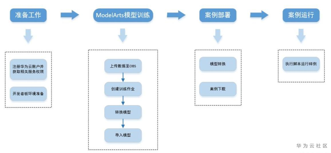

这个Demo基于开源数据集,使用ModelArts中预置算法YOLOv3_Resnet18训练行人检测模型,并在本地MindStudio完成模型转换,最终部署到Atlas 200 DK,从数据集到最终部署的端到端开发实践技能。开发技能的流程如图所示:
注:图片来自博主五讲四美好少年的博客,博客链接为https://bbs.huaweicloud.cn/blogs/163392。

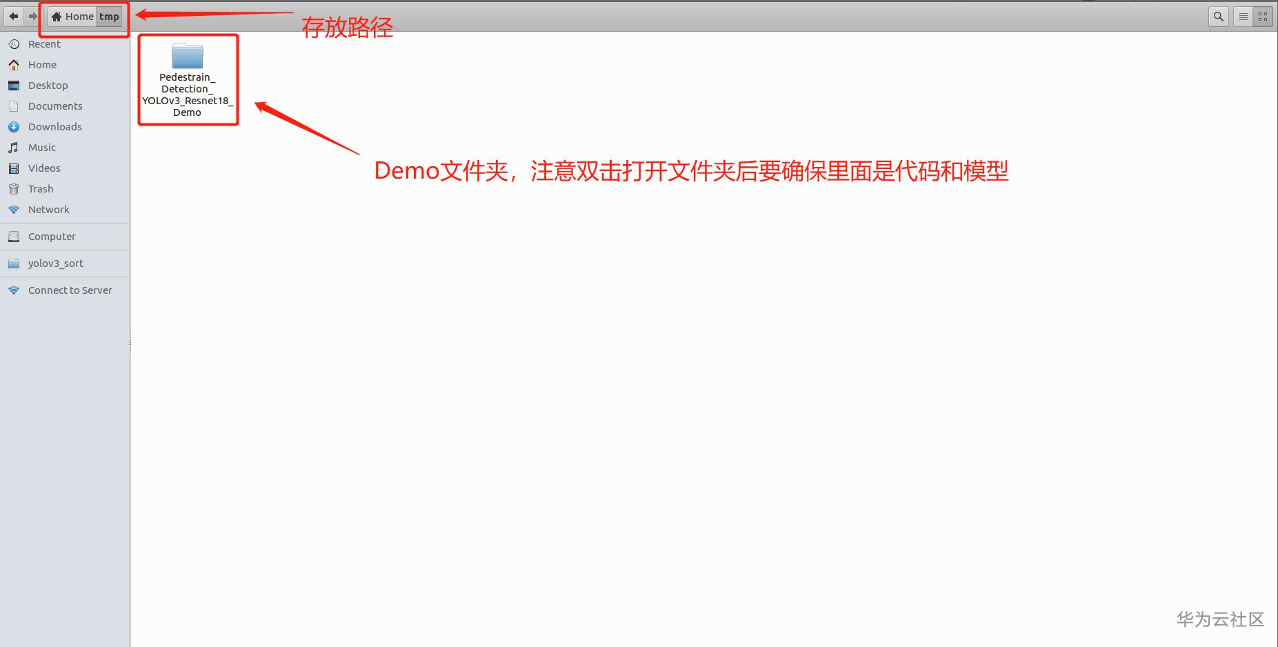

   我将下载的压缩包解压,放在了home/ascend/tmp目录下,这里ascend是我的用户名,要修改成你自己的。

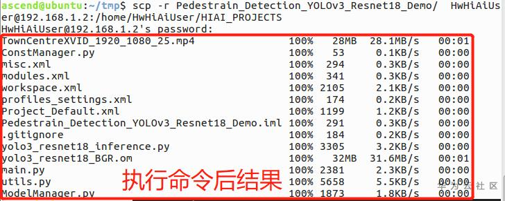

在虚拟机上打开终端,执行如下命令上传Demo到Atlas 200 DK 上,如果不清楚的话,可以参考这个https://bbs.huaweicloud.cn/forum/thread-56436-1-1.html:
scp -r Pedestrain_Detection_YOLOv3_Resnet18_Demo/  HwHiAiUser@192.168.1.2:/home/HwHiAiUser/HIAI_PROJECTS

最终结果在output_image文件夹下,需要自己下载到虚拟机查看。执行命令:
scp -r HwHiAiUser@192.168.1.2:/home/HwHiAiUser/HIAI_PROJECTS/Pedestrain_Detection_YOLOv3_Resnet18_Demo/output_image /home/ascend/tmp
好了,你可以到刚才存放Demo的tmp文件夹下查看了。
