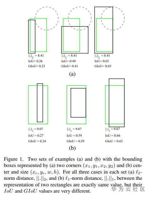

目前流行的Detector方法中,通常使用l1或者l2loss作为优化的目标,但是度量的时候又是使用IoU作为度量指标,两者存在一定的矛盾。
  • 如下图所示。第一行中计算的是l2normloss,所有的l2loss是一样的,但是他们对应的IoU和GIoU还是存在较大差距。
  • 更泛化的讲,绿色的是GT,黑色的Pred。当绿色固定,黑色的固定一个point,另一个point只要在如图所示的圆形上任意一点就可以。但是显然他们对应的IoU是不一样的。

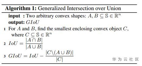

Definition
GIoU的思想:对于两个任意形状的物体A和B,我们计算最小凸包形状C,C可以包含A和B。直观上来说,IoU的弱点是指当A和B的Intersection为0时失去了目标,所以GIOU就是防止这种情况:C的面积中AUB的面积占比越大越好。
即就是maximize(AUB/C) => minimize (1-AUB/C) => minimize((C-AUB)/C)。

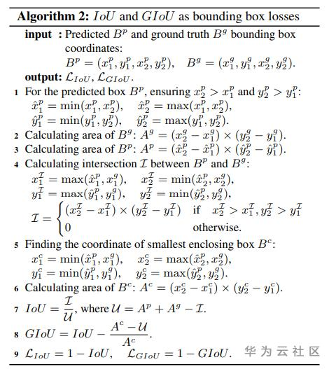

同时为了考虑纳入IoU,GIoU的定义如下图所示
所以目前问题的关键在于**如何找到最小凸包C**。所幸目前传统的detector中object的形状都是矩形,所以我们可以根据坐标方便的计算得到最小凸包C,如下图所示。
Mathematically:$$B^p = (x_1^p, y_1^p, x_2^p, y_2^p), B^g = (x_1^g, y_1^g, x_2^g, y_2^g)$$分别代表prediction和GT。
    - Intersection = (min(x_2^p - x_2^g) - max(x_1^p, x_1^g)) * (min(y_2^p - y_2^g) - max(y_1^p, y_1^g))
    - Convex Box: min(x_1^p, x_1^g), min(y_1^p, y_1^g), max(x_2^p - x_2^g), max(y_2^p - y_2^g)

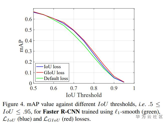

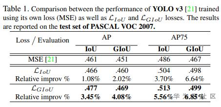

Result
YOLO v3
Faster RCNN
