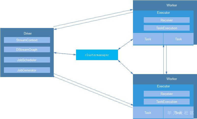

 1. SparkStreaming 整体架构
SparkStreaming 和 Spark批处理一样,有Driver、Executor、clustermanager(本文不讲)、worker等基本概念。后面的内容会介绍这些组件里的细节。
