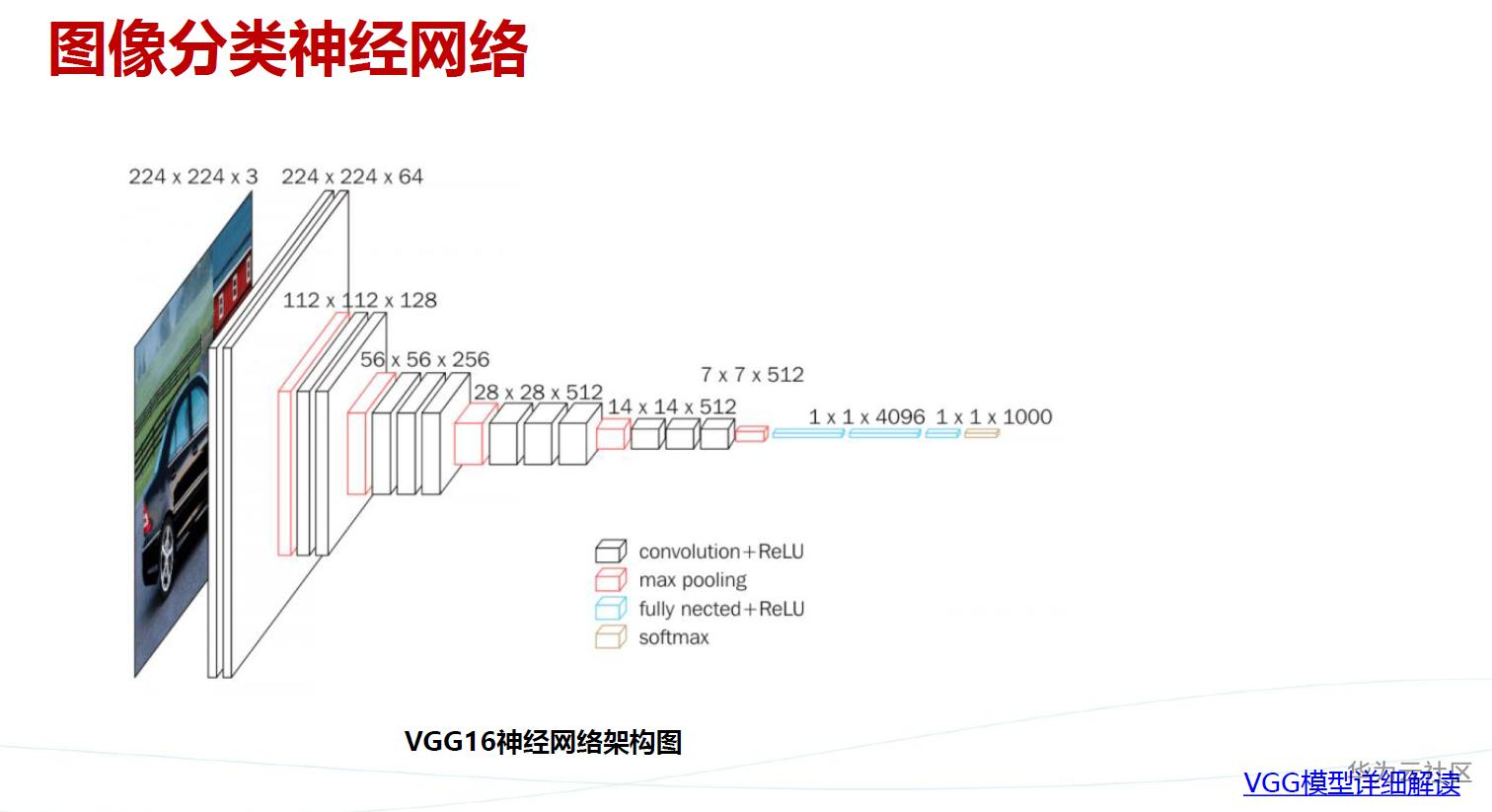

这里作一下名词解释,方便后续看懂VGG的架构,convolution + ReLU 卷积层 + 激活函数
                                                                            max pooling 最大值池化
                                                                            fully nected + ReLU 全链接层 + 激活函数
                                                                            softmax  SoftMax分类器

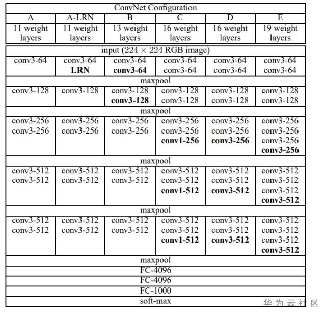

首先还是上VGG的架构图,这个图刚看的时候可能有些困惑,这个图上面的一列从A,A-LRN,B,C,D,E是VGG根据卷积核大小以及卷积层数目的不同,分成的的6个配置,VGG 16 指的是D列,而VGG 19 指的就是E列了。
以常谈的VGG 16举例,也就是D列,这里16个权重层 16 weight layers 其中有13个卷积层conv3-64、conv3-128...conv3-512与3个全链接层FC-4096、FC4096、FC-1000, 卷积层和全链接层具有权重系数,因此也称为权重层,池化层不涉及权重,不属于权重层,所以VGG 16 16代表权重层数量
卷积层均为conv3-XXX 其中conv3说明其采用的卷积核的尺寸为3*3 比较小的卷积核尺寸,而XXX为通道数,同一个卷积块通道数是相同的,如 图 一所示从右向左,第一块包含conv3-64 和 conv3-64 两个卷积层以及一个池化层,第一块通道数为64
VGG的输入图像 为 224*224*3  通道数翻倍,64到128,直到512 而长和宽由224到112到56 ....到7
