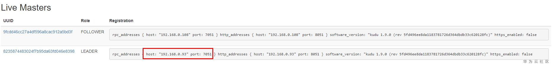

  1. 在集群B的Kudu的WebUI页面可以获取kudu.client.master-addresses的地址(如下红框)

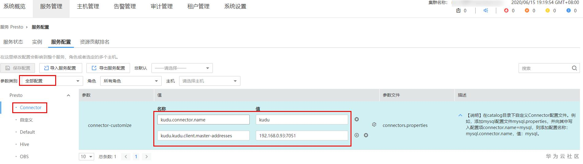

  2. 打开集群A的MRS Manager页面,在Presto>服务配置中添加配置项kudu.kudu.client.master-addresses和kudu.connector.name后点击“保存配置”并选择重启服务。
    kudu.kudu.client.master-addresses的值为步骤1中查询到的host和port
    kudu.connector.name为kudu

    1. 所有加入kudu.properties中的配置项的key格式为kudu.xxx.xxx,即connector.name需要配置的key为kudu.connector.name

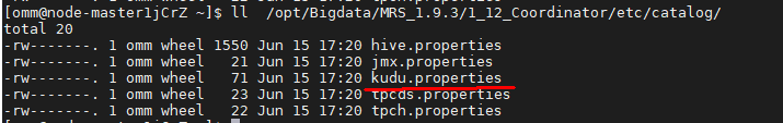

    2. 完成该步骤后在/opt/Bigdata/MRS_XXX/XXX_Coordinator/etc/catalog/目录下可以看到生成kudu.properties

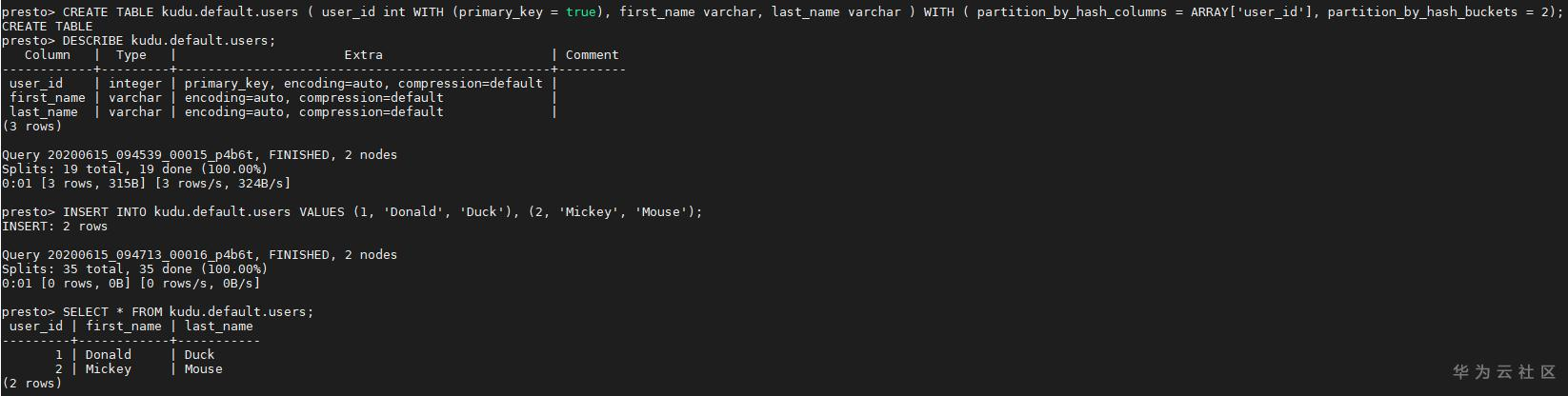

在集群A中登录presto客户端,执行创表、插入、查询语句结果如下
在集群B中查询表,可以看到用presto创建的users表
