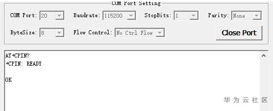

设备集成了eSIMvSIM后可以进行空中写卡。在不插入实体卡的情况下,通过串口调试工具AT+CPIN?命令查询,发现已经有SIM卡,则可证明该模组已经支持VSIM功能。

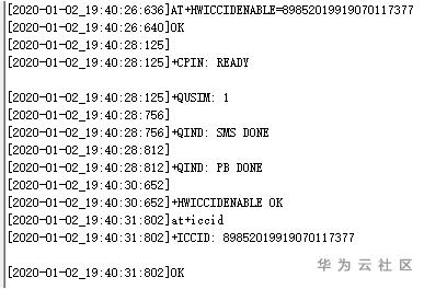

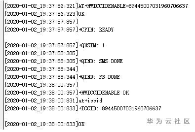

AT+HWICCIDENABLE使能指定卡,即切换运营商网络。
AT+HWICCIDENABLE=ICCID
+HWICCIDENABLE:OK
+HWICCIDENABLE:ERR:code
下图使能种子卡,并查询ICCID,结果相同。
下图使能业务卡1,并查询ICCID,结果相同。
