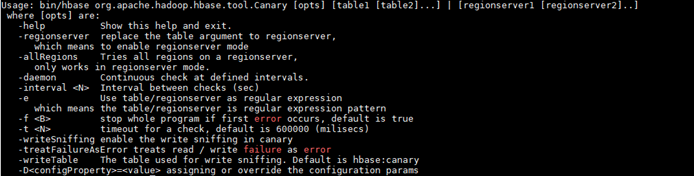

Canary工具
HBase Canary是检测HBase集群当前状态的工具,用简单的查询来检查HBASE上的region是否可用(可读)。它主要分为两种模式
1)  region模式(默认),对每个region下每个CF随机查询一条数据,打印是否成功以及查询时延。
    #对t1和tsdb-uid表进行检查
    hbase org.apache.hadoop.hbase.tool.Canary t1 tsdb-uid
    #注意:不指定表时扫所有region
2)  regionserver模式,对每个regionserver上随机选一个表进行查询,打印是否成功以及查询时延。
    #对一个regionserver进行检查
    hbase org.apache.hadoop.hbase.tool.Canary -regionserver node-ana-coreQZLQ0002.1432edca-3d6f-4e17-ad52-098f2adde2e6.com
    #注意:不指定regionserver时扫所有regionserver
Canary还可以指定一些简单的参数,可以参考如下
总结:
  • 对集群影响:2星(只是简单的读操作,region个数极多的时候会占用少部分请求吞吐)
  • 实用性:2星

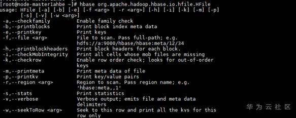

HFile工具
HBase HFile查看工具,主要用来检查当前某个具体的HFile的内容/元数据。当业务上发现某个region无法读取,在regionserver上由于文件问题无法打开region或者读取某个文件出现异常时,可用此工具单独来检查HFile是否有问题
#查看t1表下的其中一个HFile的详情,打印KV
hbase org.apache.hadoop.hbase.io.hfile.HFile -v -m -p -f /hbase/data/default/t1/4dfafe12b749999fdc1e3325f22794d0/cf1/06e102be436c449693734b222b9e9aab
使用参数如下:
总结:
  • 对集群影响:1星(此工具不走HBase通道,只是单纯的读取文件,不影响集群)
  • 实用性:4星(可精确判断具体的HFile内容是否有问题)

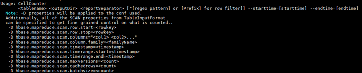

RowCounter和CellCounter工具
RowCounter 是用MapReduce任务来计算表行数的一个统计工具。而和 RowCounter类似,但会收集和表相关的更细节的统计数据,包括:表的行数、列族数、qualifier数以及对应出现的次数等。两个工具都可以指定row的起止位置和timestamp来进行范围查询
# RowCounter扫描t1
hbase org.apache.hadoop.hbase.mapreduce.RowCounter t1
#用CellCounter扫描t1表并将结果写入HDFS的/tmp/t1.cell目录
hbase org.apache.hadoop.hbase.mapreduce.CellCounter t1 /tmp/t1.cell
使用参数如下:
总结:
  • 对集群影响:3星(需要起MapReduce对表所有region进行scan,占用集群资源)
  • 实用性:3星(HBase统计自身表行数的唯一工具, hbase shell中count效率比较低)

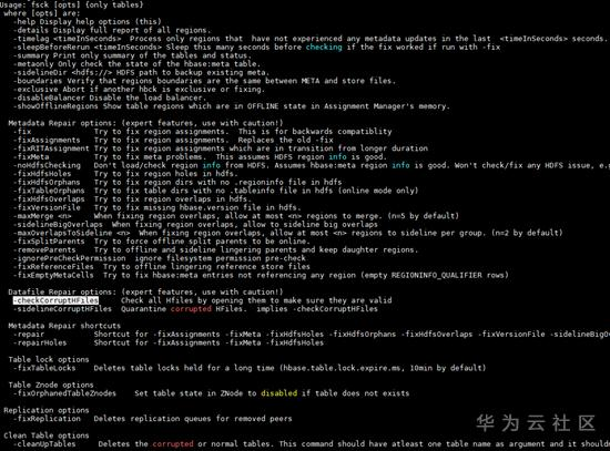

HBCK工具
HBase的hbck工具是日常运维过程中使用最多的工具,它可以检查集群上region的一致性。由于HBase的RIT状态较复杂也最容易出现问题,日常运维过程中经常会遇到region不在线/不一致等问题,此时就可以根据hbck不同的检查结果使用相应的命令进行修复。
#检查t1表的region状态
hbase hbck t1
#修复t1表的meta并重新assign分配
hbase hbck -fixMeta -fixAssignments t1
由于该工具使用的场景太多太细,此处就不作展开介绍了,可以查看参数的描述来对各种异常场景进行修复。注意:在不清楚异常原因的情况下,千万不要乱使用修复命令病急乱投医,很有可能会使问题本身更糟糕。
使用参数如下:
总结:
  • 对集群影响:4星(个别meta相关命令对集群影响极大)
  • 实用性:5星(hbck是HBase运维人员的最基本运维工具)

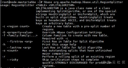

RegionSplitter工具
RegionSplitter是HBase的Pre-splitting工具,在table初始化的时候如果不配置pre-split的话,HBase不知道如何去split region,这就很大可能会造成后续的region/regionserver的热点,最好的办法就是首先预测split的切分点,在建表的时候做pre-splitting,保证一开始的业务访问总体负载均衡。RegionSplitter能够通过具体的split算法在建表的时候进行pre-split,自带了两种算法:
  • HexStringSplit
    使用8个16进制字符来进行split,适合row key是十六进制的字符串(ASCII)作为前缀的时候
  • UniformSplit
    使用一个长度为8的byte数组进行split,按照原始byte值(从0x00~0xFF)右边以00填充。以这种方式分区的表在Put数据的时候需要对rowkey做一定的修饰, 比如原来的rowkey为rawStr,则需要对其取hashCode,然后进行按照byte位反转后放在最初rowkey串的前面
#创建test_table表,并使用HexStringSplit算法预分区10个
hbase org.apache.hadoop.hbase.util.RegionSplitter test_table HexStringSplit -c 10 -f f1
#Tips:此操作等价于在hbase shell中create ' test_table ', { NAME => 'f1'},{NUMREGIONS => 10, SPLITALGO => 'HexStringSplit'}
总结:
不管是HBase自带的哪一种pre-split算法,都是建立在表数据本身的rowkey符合它约定格式的条件下,实际用户还是需要按业务来设计rowkey,并实现自己的pre-split算法(实现SplitAlgorithm接口)
  • 对集群影响:1星(创建表操作,不影响其他集群业务)
  • 实用性:3星(实际pre-split都是按实际业务来的,对于测试来说可以使用HBase默认的split算法来构造rowkey格式)

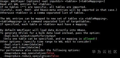

WALPlayer工具
WALPlayer是一个将WAL文件中的log回放到HBase的工具。可以通过对某个表或者所有表进行数据回放,也可以指定相应的时间区间等条件进数据回放。
#回放一个WAL文件的数据到表t1
hbase org.apache.hadoop.hbase.mapreduce.WALPlayer /tmp/node-ana-coreqzlq0002.1432edca-3d6f-4e17-ad52-098f2adde2e6.com%2C16020%2C1591846214733.1592184625801 t1
Q&A:FSHLog和WALPlayer都能将WAL文件中的数据恢复到HBase中,有什么差异区别?
FSHLog是触发WAL split请求到HMaster中,会对WAL中的所有数据恢复到HBase,走的是HBase自己的WAL split流程。而WALPlayer是本身起MR任务来扫WAL文件中的数据,对符合条件的数据put到特定的表中或输出HFile到特定目录
相关参数:
总结:
  • 对集群影响:3星(起MR任务会占用部分集群资源)
  • 实用性:4星(在某些特定的场景下实用性很高,如replication预同步,表数据恢复)
