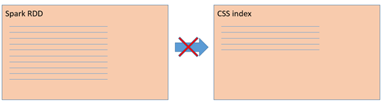

我们举一个简单的例子来说明一下,图1在SparkRDD中(这里假设是一个task),每一条蓝色的线代表100万条数据,那么10条蓝色的线表示了有1000万条数据准备写入到CSS(华为云搜索服务,内部为es)的某个index中。在写入过程中,系统发生了故障,导致只有一半(500万条)数据成功写入。

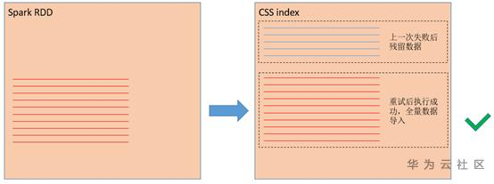

task是Spark执行任务的最小单元,如果task失败了,当前task需要整个重新执行。所以,当我们重新执行写入操作(图2),并最终重试成功之后(这次用红色来表示相同的1000万条数据),上一次失败留下的500万条数据依然存在(蓝色的线),变成脏数据。脏数据对数据计算的正确性带来了很严重的影响。因此,我们需要探索一种方法,能够实现Spark写入es数据的可靠性与正确性。
图1 Spark task失败时向es写入了部分数据
图2 task重试成功后上一次写入的部分数据成为脏数据

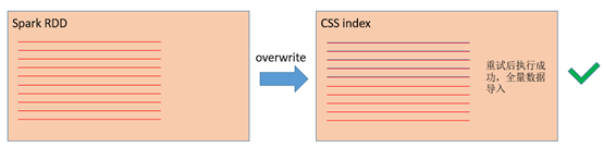

幂等式写入是大数据sink算子解决一致性问题的一种常见思路,另一种说法叫做最终一致性,其中最简单的做法就是“insert overwrite”。当Spark数据写入es失败并尝试重新执行的时候,利用覆盖式写入,可以将index中的残留数据覆盖掉。
图 使用overwrite模式,task重试时覆盖上一次数据

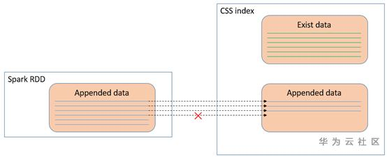

利用上述“overwrite”的方式解决容错问题有一个很大的缺陷。如果es已经存在了正确的数据,这次只是需要追加写入。那么overwrite会把之前index的正确的数据都覆盖掉。
比如说,有多个task并发执行写入数据的操作,其中一个task执行失败而其他task执行成功,重新执行失败的task进行“overwrite”会将其他已经成功写入的数据覆盖掉。再比如说,Streaming场景中,每一批次数据写入都变成覆盖,这是不合理的方式。

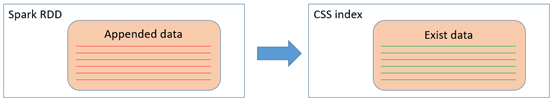

图 Spark追加数据写入es

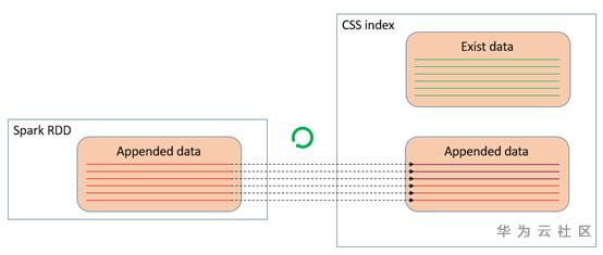

这时,如果遇到作业或者task失败的情况,直接重新执行即可。当最终作业执行成功时,es中将不会出现残留的脏数据,即实现了最终一致性。
图 在插入数据时将主键设为doc_id,利用幂等插入来实现最终一致性
