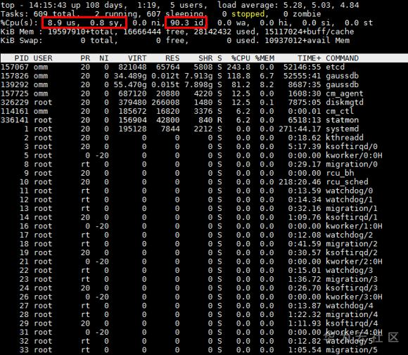

2、检查CPU使用
top命令是Linux下常用的性能分析工具,能够实时显示系统中各个进程的资源占用状况,类似于Windows的任务管理器,查询结果如下:
其中第三行%Cpu(s):  4.9 us,  2.4 sy,  0.0 ni, 92.6 id,  0.1 wa,  0.0 hi,  0.0 si,  0.0 st
us:用户cpu使用率,反映用户进程CPU使用情况
sy:系统cpu使用率,反应系统进程(函数调用等)CPU使用情况
当id值大于50%时,数据库CPU资源充裕。

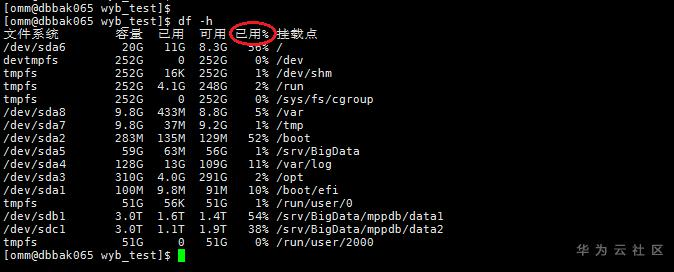

3、检查磁盘空间
为了防止磁盘占用超过90%,触发集群只读,需要确认磁盘空间占用在正常范围内,如果占用超60%,可以删除时间过久的备份文件,使用如下命令查询:df -h

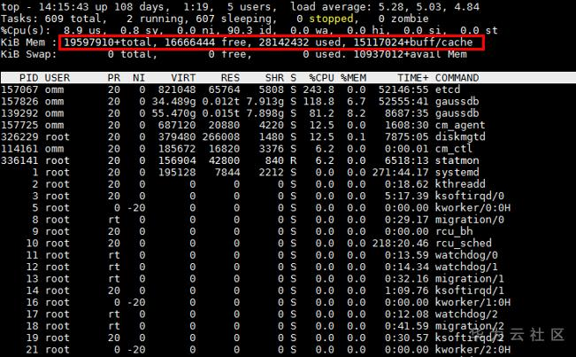

4、检查内存使用
使用free  -g或者top命令查询内存使用情况,例如top命令:
total:总内存
free:空闲内存
used:已使用内存
buff/cache:缓存
当free值大于50%时,数据库内存资源充裕。

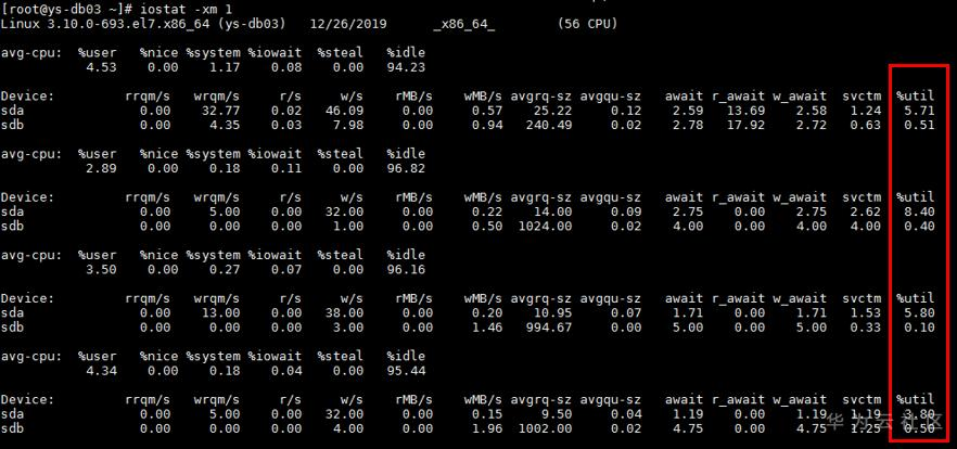

5、检查I/O使用
使用iostat -xm 1 命令查询I/O使用情况:
rMB/s:每秒读单位MB
wMB/s:每秒写单位MB
await:io等待单位ms
%util:磁盘使用率
如果%util接近100%,表明I/O请求太多,I/O系统已经满负荷,磁盘可能存在瓶颈,一般%util大于70%,I/O压力就比较大,读取速度有较多的wait。

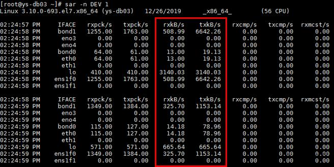

6、检查网络资源
使用sar -n DEV 1命令查看网络资源使用情况。
rxkB/s:每秒网络接收数据量单位kb
txkB/s:每秒网络发送数据量单位kb
关注发送和接收的数据量是否达到网卡的瓶颈,例如万兆网卡瓶颈约为1G。
