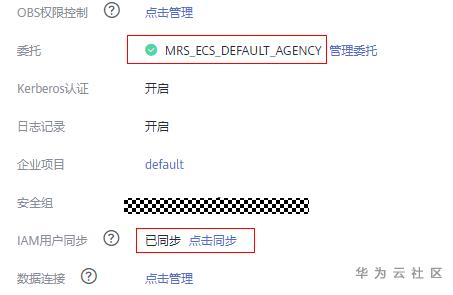

      1)iam用户同步
       对于安全集群,在MRS Console页面作业管理或者调用api接口提交作业之前,需要用户将目前登录的iam用户同步到MRS Manager系统中,以便在系统中进行必要的权限校验和权限控制。
当执行iam用户同步后,有两种方式可以查看同步的用户:
    a) 通过MRS Manager页面系统设置中的用户管理,查看到已同步的iam用户,及该用户所属的用户组。
    b) 通过登录集群的ecs节点,执行 "id userName"查看同步的用户权限。
    2)决定是否配置OBS访问权限委托
       委托功能实现使用ECS自动获取的临时AK/SK访问OBS,避免了AK/SK直接暴露在配置文件中的风险。当执行的作业需要读写OBS上存放的数据时,可选择配置OBS委托。针对SparkSql,SparkScript,HiveSql,HiveScript,Flink等作业类型,当要访问OBS服务时,必须配置委托。用户也可在提交作业时,在“服务配置参数” 选项框中自主配置访问obs的临时或者永久性的accesskey、secretkey。

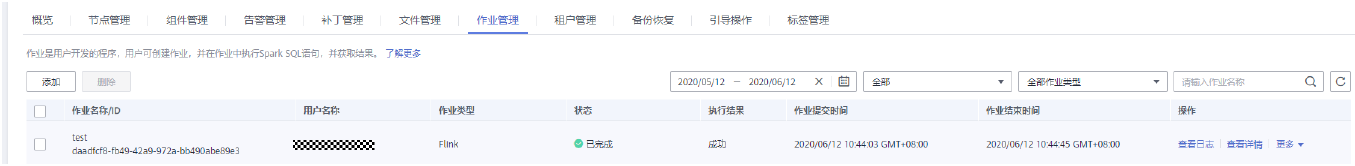

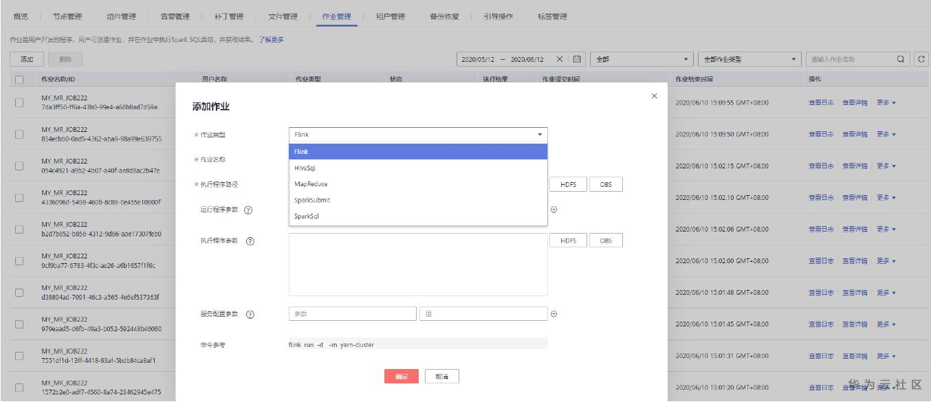

   页面提交:MRS Console页面作业管理页签,如下图所示。

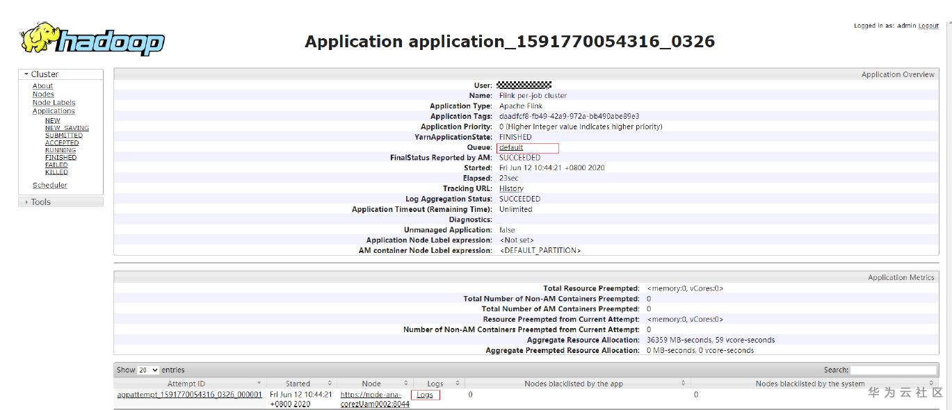

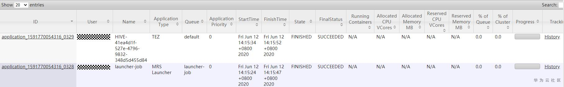

      当用户配置好作业相关参数,提交作业后,便可获得该作业的编号job_id。集群的作业进程处理该提交作业的请求,会向yarn提交一个launcherJob application,这个launcherJob的主要作用是拉起用户提交的真正的作业realJob。因此,当用户在界面或者rest接口提交一个作业时,对应地会在yarn上起两个application, 这两个application通过job_id关联,launcherJob默认被提交在launcher-job队列,realJob默认被提交在default队列。这两个队列被分配的集群资源可通过MRS Manager页面租户管理页签查看。当在Yarn的开源WebUI中可以查看到提交作业对应的2个application (HiveSql中某些语句较为特殊,比如show tables, 只会起1个application, launcherJob),说明该作业提交成功。具体作业是否能执行成功,取决于用户的程序。image-20200612110501365

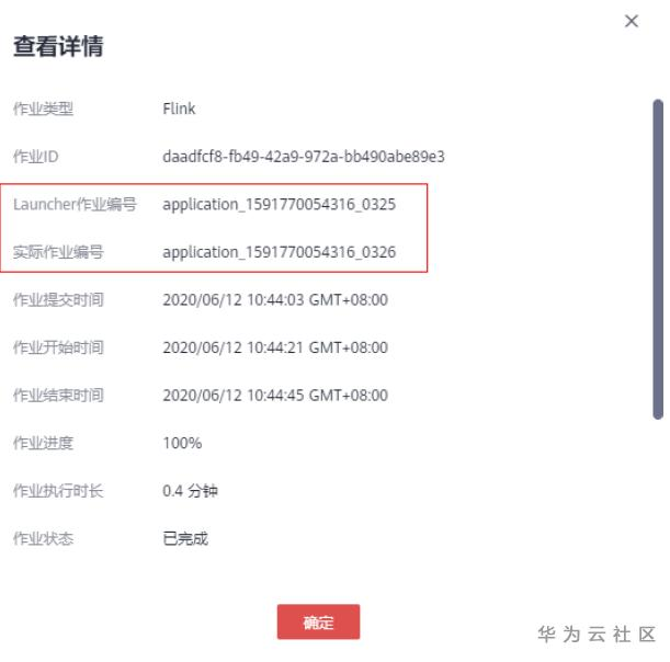

在作业管理中,查看提交的作业详情,可看到该作业对应的2个applicationId。

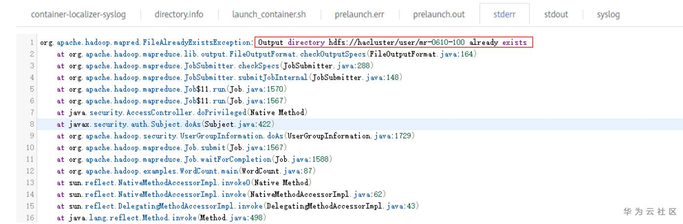

    1)MRS Console页面作业管理,每一条作业支持查看日志。这里的日志是launcherJob作业的日志,一般会在stderr和stdout中打印错误日志。如下图所示:
image-20200612111314041
 2)上面的日志详情主要是launcherJob的日志,如果要查看realJob的日志,可以通过MRS Manager中 Yarn服务提供的ResourceManager Web UI查看。
image-20200612111907503

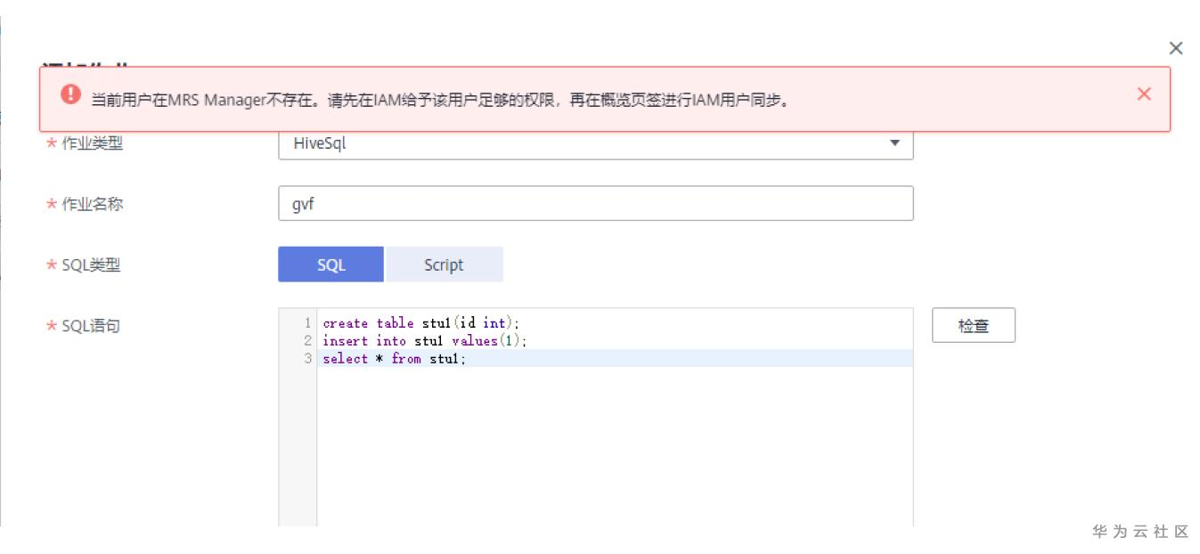

     安全集群使用v2接口提交作业时,未进行iam同步,会出现如下图所示错误。需要在提交之前,先进行iam同步,然后再提交作业。

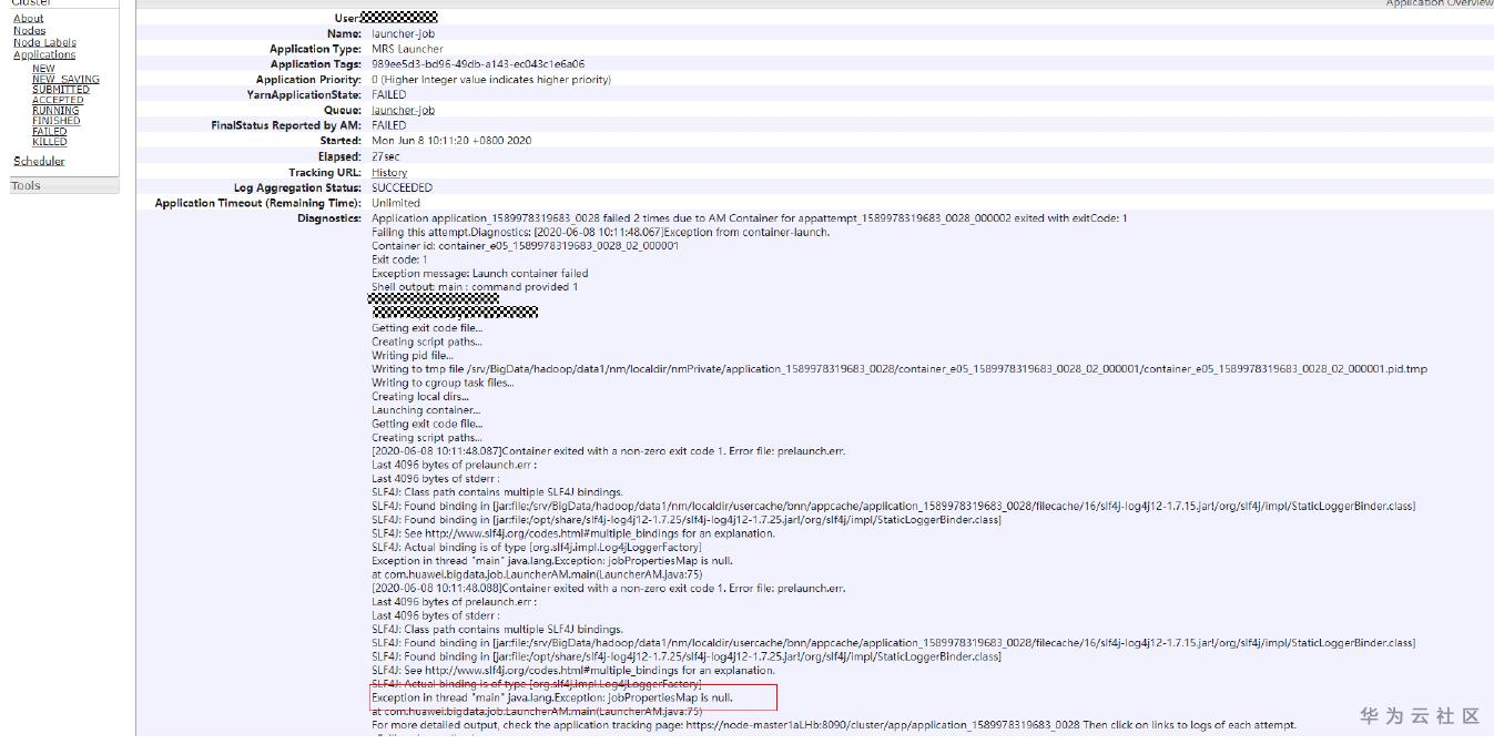

2)LauncherJob作业执行结果为Failed. 报错信息为:jobPropertiesMap is null.
       launcher作业失败的原因为:提交作业用户无hdfs  /mrs/job-properties目录的写权限。该问题在2.1.0.6的补丁中修复,也可通过在MRS Manager页面给同步的提交作业用户赋予该目录 /mrs/job-properties的写入权限。
