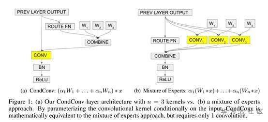

       本文的核心思想是:由于不同的卷积核提取到的特征是不相同的,而不同的样本之间的特征是有差异的,所以设计了一种可以根据不同样本变化的自适应卷积核。即在卷积层设置多套卷积核,在推断时对这多套卷积核施加一个类似于SE的模块,对每个卷积核进行权重的学习,学习是依靠样本的,然后所有卷积核加起来,作为最终的卷积核,类似于多个专家共同决策。所以网络的参数量增加的很多,但实际前向花费的时间并没有增加多少。下图是它的结构图。
W为卷积核,x为输入,α= r(x),R是待学习的权重参数

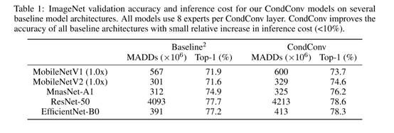

Table 1为ImageNet的结果,在最新的一些网络上还是有一定提升

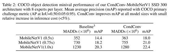

Table 2是coco检测结果,采用的SSD十分老的网络,不知道在mask上面效果怎么样。
