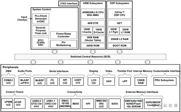

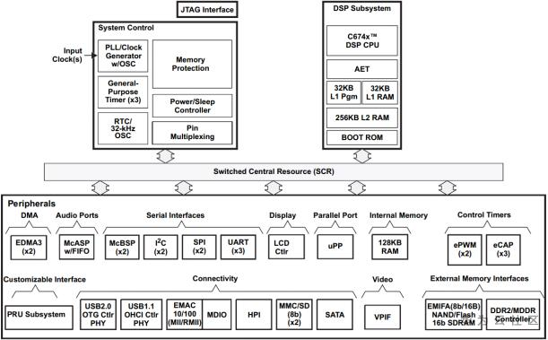

TI公司的达芬奇架构嵌入式应用处理器开始使用DSP与ARM结合的非对称多核结构,OMAP-L138就是其中的一款低功耗双核嵌入式处理器。OMAP-L138双核架构兼具DSP的高数字信号处理性能和精简指令计算机(RISC)技术的优点,双核均是32位处理器。以下是OMAP-L138 CPU的资源框图:
TMS320C6748
TI TMS320C6748是一款低功耗浮点DSP处理器。支持DSP的高数字信号处理性能和精简指令计算机(RISC)技术,采用一个高性能的456MHz TMS320C674x 32位处理器。以下是TMS320C6748 CPU的资源框图:
AM1808

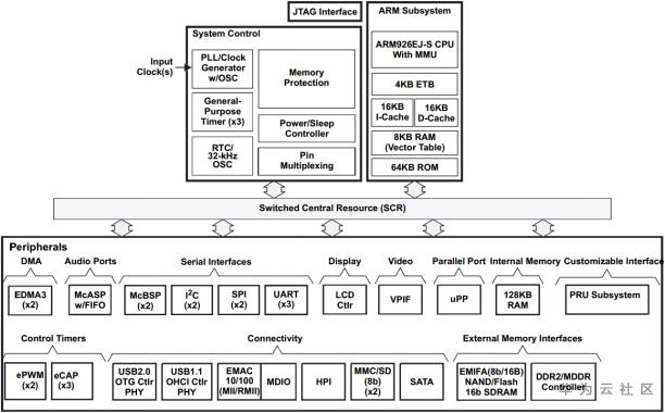

TI AM1808是一款低功耗嵌入式32位工业处理器。拥有多种工业级接口资源,以下是AM1808 CPU的资源框图:

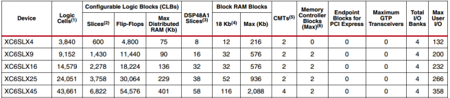

FPGA兼容Xilinx Spartan-6 XC6SLX9/16/25/45,平台升级能力强,以下为Xilinx Spartan-6 FPGA特性参数:

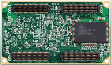

核心板OMAP-L138/AM1808/C6748端采用工业级NAND FLASH,如下图:

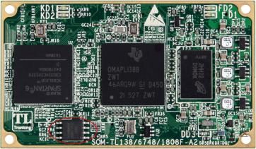

核心板FPGA端采用工业级SPI FLASH,如下图:

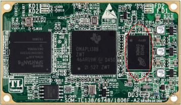

核心板OMAP-L138/AM1808/C6748端RAM采用工业级DDR2,如下图:
