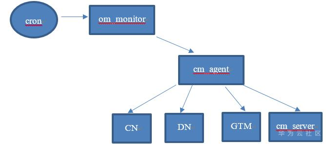

1.1      启停依赖关系描述及图示
FIM:集群管理界面,用户可以从FIM界面上下发启动和停止集群操作;
cron:系统服务,每一分钟定时查看om_monitor服务是否拉起,如果没有拉起,则拉起;
om_monitor:常驻系统,用于拉起cm_agent;
cm_agent:启停 cn、dn、gtm、cm_server,以及在停止时,当cn、dn、gtm、cm_server停止后,cm_agent自退出。

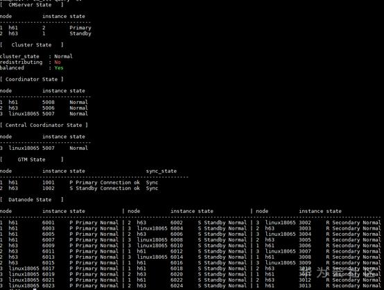

1.3      集群实例角色状态信息表
集群状态示例:
实例
角色
状态
DN   build 状态和GTM 同步状态
CMS
Primary(主)
Standby(备)
Pending(待仲裁状态,等待仲裁为主或者备)
Down
CN
Normal(正常)
Deleteing(正在删除)
Deleted(已经删除)
Down
DN
Primary(主)
Standby(备)
Dummy_standby(从备)
Down
Normal(正常)
Starting(正在启动)
Need   repair(待处理状态)
Waiting   Promoting(等待升主)
Promoting(备机升主中)
Demoting(主机降备中)
Building(备机正在build)
Build   failed(备机build失败)
Manual   stop(手动停止)
Disk   damaged(磁盘故障)
Port   used(端口占用)
Unknown(状态未知)
Connecting(DN主备连接)
Disconnect(DN主备未连接)
Walsegmen   removed(DN日志分叉)
GTM
Primary(主)
Standby(备)
Down
Connection   OK(主备连接OK)
Connection   bad(主备连接有问题)
Starting(正在启动)
Manual   stop(手动停止)
Disk   damaged(磁盘故障)
Port   used(端口占用)
Unknown(状态未知)
Sync(同步模式)
Async(非同步模式)
Most   available(最大可用模式)

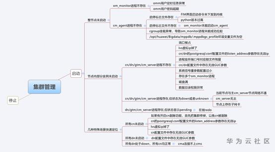

3      集群启停问题定位方法及解决措施
使用命令cm_ctl query -Cv查看集群状态,根据状态进入不同分支场景进行排查处理。
3.1      整节点未启动
Step1. 使用命令cm_ctl query -Cv查看集群状态信息确认整节点未启动的主机名;
Step2. omm用户登录对应节点,查看om_monitor进程是否存在,如果om_monitor进程不存在,则可能原因是omm用户定时任务异常、omm用户密码超期、cgroup挂载异常,可通过分析om_monitor日志、omm用户定时任务、omm用户密码超期时间等方式进行进一步分析;
Step3. 如果节点上om_monitor进程存在,cm_agent进程不存在,则可能原因是FIM界面启动命令未成功下发到后台、python版本过高或其它原因导致om_monitor未能启动cm_agent,可通过检查启停标志文件、节点上python版本、om_monitor日志等方式进一步分析。
3.2      节点内部分实例未启动
Step1. 使用命令cm_ctl query -Cv查看集群状态信息确认未启动的实例及所在节点主机名;
Step2. omm用户登录对应节点,查看cn/dn/gtm/cm_server实例进程是否存在,如果进程不存在,则可能原因是端口被占、lvs虚拟ip丢失、cn/dn的postgresql.conf配置文件的listen_address参数存在无效ip、进程监听端口号对应锁文件残留、cn/dn配置文件中存在无效GUC参数、系统信号量参数配置过小、存在多个cm_agent进程、路径无权限、磁盘满、数据目录权限异常等,需要结合日志具体分析;
Step3.如果cn/dn/gtm/cm_server进程存在,但状态为down或者unknown,则可能原因是当前节点与主cm_server节点网络不通、cm_server无主、节点上存在子网卡等;
Step4.如果cn/dn/gtm/cm_server进程存在,但状态为pending,则说明可能是在做redo,可通过查看堆栈来确认。
3.3      节点实例未停止
Step1. 首先使用如下命令找到未正常停止的实例:
gs_ssh -c 'ps -ef|grep /opt/huawei/Bigdata/mppdb/core/bin/ | grep -v grep'
Step2.1 实例未被停止分为两种情况,一种是实例收到停止信号,但是无法停止,这种现象主要体现在CN、DN正在执行业务,无法停止。当CN、DN无法停止的时候,需要搜集CN、DN堆栈,用于定位问题;
Step2.2 第二种是执行停止的命令异常,此时请查看cma日志,手动拆解停止的shell命令,查看那些命令异常,一般为pstree命令异常。当pstree命令等shell命令异常时,分为两种情况:1)系统不存在该命令,请安装该命令,或者查看环境变量是否正确;2)系统pstree结果不符合预期,请更新该命令版本。

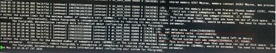

4.3.1        信号量不足导致cn/dn启动异常
场景描述: 检查对应cn/dn实例的pg_log日志,如果有如下报错,则说明是信号量不足导致cn/dn启动异常
解决方法:
1、  使用root用户执行如下命令可以将节点上os参数配置为预期值;
/opt/huawei/Bigdata/mppdb/wisequery/script/gs_checkos -i B1 --detail
2、建议使用巡检工具对集群进行全面巡检和整改。

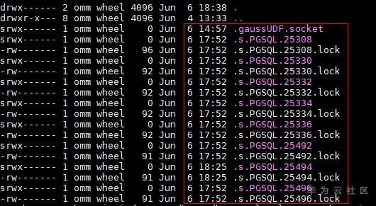

4.3.5          进程监听端口号锁文件残留
场景描述:机器异常掉电重启等情况下可能会导致进程监听端口号锁文件残留,这样当重新启动时会因锁文件已存在而无法启动。
检查锁文件命令:
ls -la  /opt/huawei/Bigdata/mppdb/mppdb_tmp
检查查出来的锁文件产生时间是否是在启动时间之前,如果是则说明是之前残留的。
解决方法:将残留的锁文件删除。
