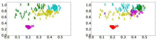

在这篇论文中有一个多任务的实际应用案例,不同边缘智能项目采用不同设备使得边缘侧模型不同,从而可以应用于多任务设定。这篇论文的亮点是引入元数据,元数据是数据集的描述信息,在复杂系统中用于日常系统运作,蕴含专家信息。基于元数据提取任务属性,本论文设计了元数据任务属性与样本任务属性层次结合的多任务通用AI算法(图1)。相关论文专家评审也认为该技术在应用实践中显示了实用价值,对机器学习项目真正落地具备重要意义,将成为当今大型组织感兴趣的技术。
图1 颜色代表不同聚类簇,数字代表不同设备型号。基于样本属性的方法容易导致负迁移(同一簇中混淆不同型号设备模型,左图),而基于元数据的方法可以避免负迁移(右图)。

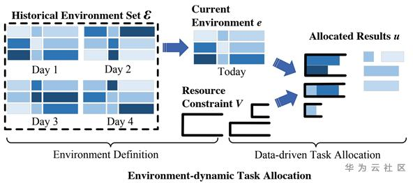

多任务迁移学习是解决边缘上样本不足的典型做法。而目前边缘上的任务分配调度工作通常假设不同的多个任务是同等重要的,导致资源分配在任务层面不够高效。为了提升系统性能与服务质量,我们发现不同任务对决策的重要性是一个亟需衡量的重要指标。我们证明了基于重要性的任务分配是NP-complete的背包问题变种,并且在多变的边缘场景下该复杂问题的解需要被频繁地重新计算。因此我们提出一个用于解决该边缘计算问题的AI驱动算法,并且在实际多变的边缘场景中进行算法测试(图2),与SOTA算法相比该算法能减少3倍以上的处理时间和近50%的能源消耗。
图2 根据边缘场景动态进行任务分配调度

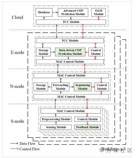

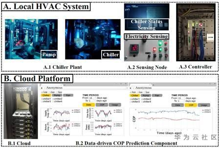

多任务可以应用于楼宇节能中。冷机是楼宇中的耗能大户。冷机能效预测与管理,预测冷机负荷决策的能效比并优化冷机负荷决策,一直是楼宇智能最重要的研究问题之一。本研究观测到,在冷机决策能效预测中,不同边缘项目的设备型号和工况不同会导致最终需求的模型不同。这种情况下仅采用云端单一模型的做法容易导致精度下降和决策失误。本工作研发了一种边云协同的多任务冷机负荷决策框架(图3),在利用现有端边节点且不部署额外硬件的情况下,较当前工业界方法节能30%以上。
图3 边云协同的冷机负荷决策框架

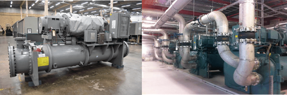

暖通空调的主要消耗来自冷机(见图4)。典型的冷机负荷控制的有效性在很大程度上取决于冷机运行时的性能,即在不同的冷负荷条件下的能效比。能效比是衡量冷机能效的指标,指的是在单位输入功率消耗下的输出冷量。能效比通常大于1,值越大,意味着效率越高。在实践中,设施管理人员通常在冷机部署到建筑物期间,在首次测试和调试冷水机组时衡量能效比的初始信息,并用该初始信息来执行冷机负荷控制。初始信息测试时通常将冷量负荷视为唯一参数。然而,这些初始信息无法捕获实际参数的影响,并且已被近期研究证明是不精确的。
图4 冷机示意图

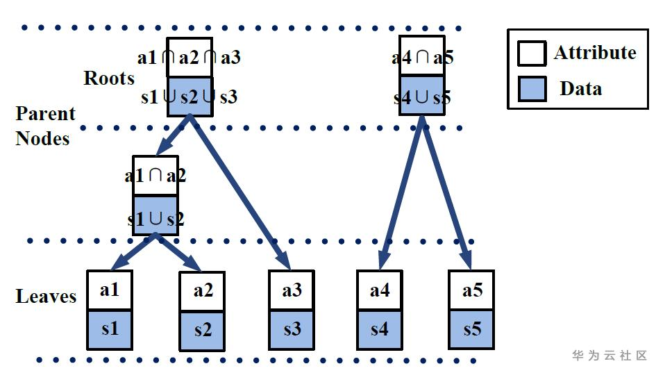

MELODY通过提出任务挖掘解决了第一个挑战。它基于诸如任务森林等新颖结构和算法来自适应地定义任务,参见图6。这使得MELODY可规模化到众多建筑和环境的能效比预测。
图6 任务森林的例子:数据表示模型训练样本,属性表示模型应用范围;节点表示子任务,包括数据、属性和模型(若有);森林的每个根节点,也即每棵树的顶点,表示各个子任务合并成的一个任务。对任务森林初始化和维护等具体实现和算法复杂度等证明,有兴趣的读者可以阅读论文附录。

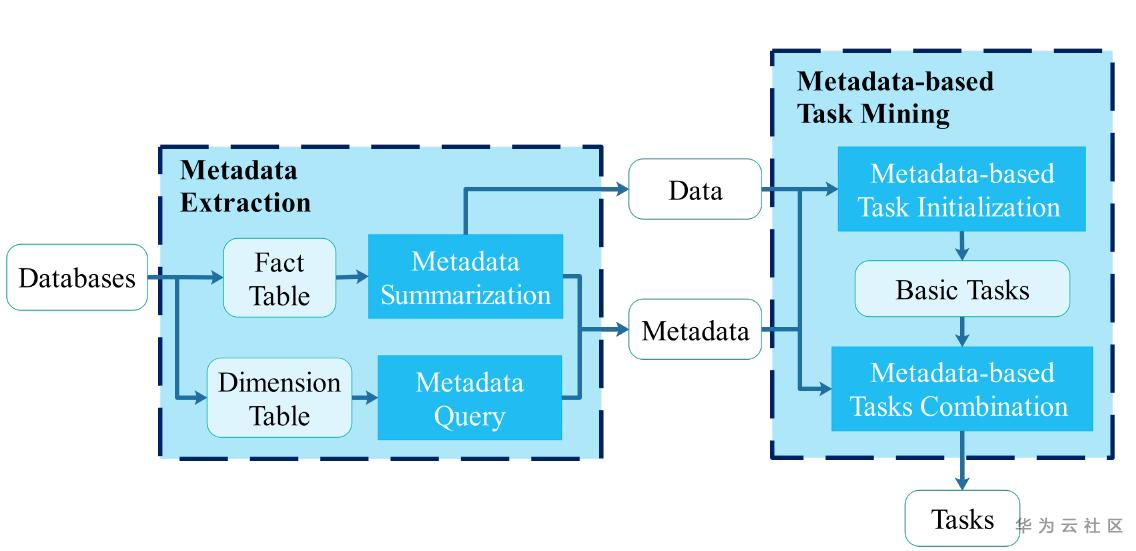

元数据由领域专家定义,用于建筑管理系统的日常控制。例如,传感器的名称和建筑物的类型是元数据。在MELODY框架中,该团队提出了从数据库的两个来源中提取两种元数据的方法。
元数据包含潜在领域信息,借助这些信息,能够自适应地提取具有领域知识的任务,并为自动和强大的任务定义打开了方便之门,如图7所示。
图7 基于元数据提取的任务定义(具体实现请参见论文)

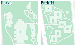

本研究工作通过将其应用于实际数据来评估方案的性能,在2个大型工业园区中的8座建筑物中9台冷机进行4个月时间的实验。园区情况可参见图8。
http://image.huawei.cn/tiny-lts/v1/images/0327426d7b0f966dccd6_263x50.jpg@900-0-90-f.jpg
图8 2个大型工业园区中的8座建筑物及其冷机信息
表1 任务定义输出结果
表1显示了通过任务定义算法挖掘出的任务的总体信息,在Park J和Park H中发现了两组不同的任务集合。观察显示不同项目模型的数量和使用模型时的场景都不同。借助五分钟的间隔数据,可以在Park J中挖掘出33个任务,这些任务模型的应用范围主要根据冷机额定功率和平均湿度的来判断。借助一小时的时间间隔数据,Park H中仅有2个任务,应用范围需要通过额定功率和额定制冷量来判断。可以发现每个任务中的样本量很小。 对于总共35个任务,有13个任务的样本数少于100,其余22个任务的样本数少于1000。

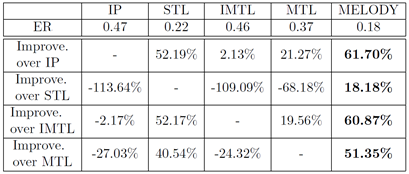

表2 各方法错误率提升
表2结果显示,MELODY的任务定义可以比STL(单任务方法)有所提升。 但是,不正确的任务定义(即IMTL和MTL)对比单任务方法未能有所提升。这主要是因为与在不同数据集中(如MELODY)使用自适应任务的方法相比,IMTL和MTL在划分任务后会生成较小的数据集,这导致部分任务内缺乏训练样本。当任务数量随着属性数目和时间推移而增加时,效果变得更差,因为任务迁移关系变得越来越复杂。在这种情况下,任务之间共享知识变得更具挑战性,并容易导致一种被称为负迁移的影响,也即从不相关的源域到目标域共享知识而导致的错误。可以看到,MELODY能解决相关问题,从而使得结果优于最新的能效比预测方法,将能效比预测误差率降低了18.18-61.70%,最终能够在两个园区上每月节省252 MWh的电量,与当前建筑中冷水机的运行方式相比节省了36.75%以上的能源。
