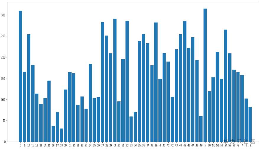

数据扩充后共计 10852张图片(初始3829张),57个类别。然后统计了一下类别分布,发觉可能存在潜在的类别不平衡问题。尝试了过采样和欠采样让分布平衡点,但结果表明,这种数据数量下的这种不平衡不是什么大问题,反而是过采样后模型精度还下降了(过拟合了)

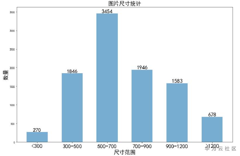

然后还统计了图片的尺寸,主要是想确定输入的图片resize到多大的尺寸会比较合适(太小,容易丢失过多特征,太大容易增加训练成本,且易过拟合)

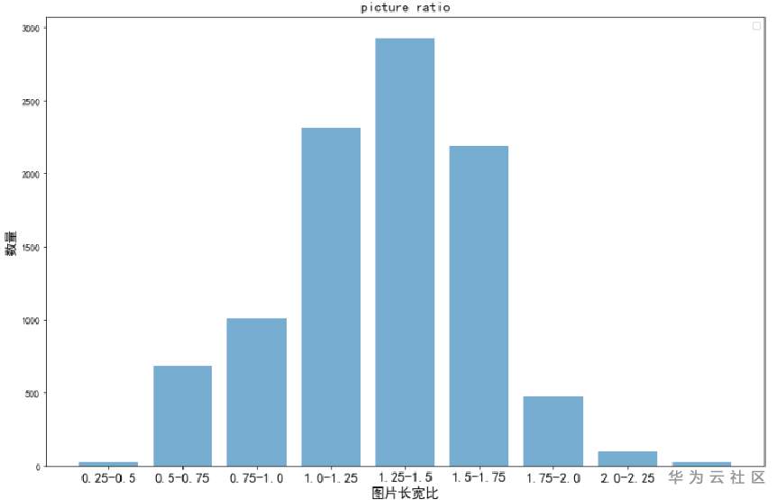

统计了图片比例,也是为确定输入图片尺寸比例。

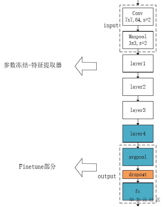

选用的ResNeXt-101 WSL系列的框架和预训练模型,初赛用的16d,决赛用8d。从16d到8d思路还是为了降低过拟合。
迁移学习策略就是冻结layer4之前的参数,让前面大半部分作为低级特征提取器,比赛数据拿来微调layer4及其之后部分。然后在fc之前添加dropout,继续降低过拟合。

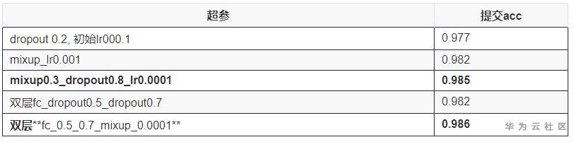

初始lr:我们训练的初始参数比较小,0.0001,调太大会出现精度上的反复震荡,且最终收敛精度不高。

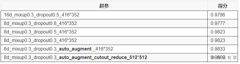

dropout:结合其他参数调整,在初赛阶段选用16d模型,dropout增大至0.8,显著提高泛化性能。决赛阶段:使用8d模型,结合数据增强,dropout太大出现性能瓶颈,降低dropout至0.3达到最佳性能
输入尺寸:最终输入尺寸:512*512,还是如前所述,过小,丢失更多特征,验证精度无法上升,过大,增加计算时间和内存,且易过拟合
Lr scheduler:动态学习率这块,一开始我们是用的step,后来用Reduce_on_Plateau,效果更好,收敛更快。我们设置的是5个epoch后,test loss未下降则lr*0.2

初赛:基础参数 16d,step_lr
决赛:基础参数lr0.0001,step_lr

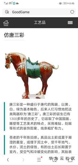

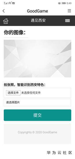

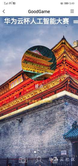

大赛的展示程序也是最终评分的一部分,考虑到开发的难度和时间,我们最终选择开发了web应用。前端采用了仿手机APP的设计风格,主要用来展示西安的一些名胜风景和特产,包括一些详细的介绍等等以及最主要的图像分类功能。后端采用了基础的java web进行开发,主要的交互就是用户上传图片运行推理并展示检测结果,还包括用户token的获取与验证等等,都采用了servlet的方式实现。最终部署在云端的轻量级服务器上,访问的效果如图:
image.pngimage.pngimage.png143349fhq1bcnqowmzghug.png143405jp37snksf3l2gtzn.png143439l4awotgem3ryaonl.png
这个web应用的demo,一方面可以滑动图片点击进去,查看西安当地的民俗风景的信息,另一方面可以通过拍照识别西安的各种特色(后台神经网络模型在华为云上跑着),当然如果有机会,还可以加入地图信息,大众点评链接,旅游推荐等等。访问这个web也非常方便,直接用手机扫描二维码即可进入页面,这样的二维码可以印在各种门票或者旅游册子上,游客可以非常方面的使用和访问这个页面。
