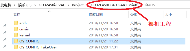

3)创建裸机工程
使用前面的串口示例代码作为裸机工程,当然也可以使用keil自己创建裸机工程,自己创建的裸机工程一定要进行简单的功能测试。将步骤(2)中的LiteOS文件拷贝到裸机工程根目录下,具体如图2所示。
2 LiteOS目录概图

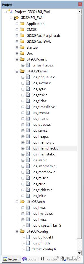

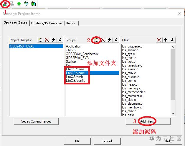

4.2 添加内核源码
在裸机工程中,添加LiteOS相关文件夹,分别命名为LiteOS/cmsisLiteOS/archLiteOS/kernelLiteOS/config(可有可无,便于后期操作而已),并分别将cmsis os代码、kernel代码、arch代码、OS_CONFIG文件等添加到对应的文件夹,具体如图3所示。
3 添加工程分组

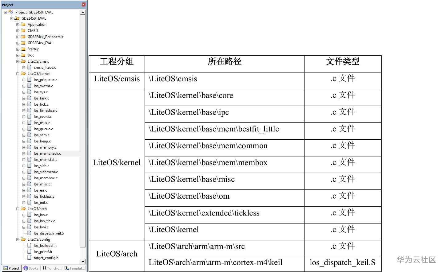

其中需要添加的源码以及对应的文件所在位置具体如下表所示。添加后的文件目录详情,具体如图4所示。
工程分组
所在路径
文件类型
LiteOS/cmsis
\LiteOS\cmsis
.c文件
LiteOS/kernel
\LiteOS\kernel\base\core
.c文件
\LiteOS\kernel\base\ipc
.c文件
\LiteOS\kernel\base\mem\bestfit_little
.c文件
\LiteOS\kernel\base\mem\common
.c文件
\LiteOS\kernel\base\mem\membox
.c文件
\LiteOS\kernel\base\misc
.c文件
\LiteOS\kernel\base\om
.c文件
\LiteOS\kernel\extended\tickless
.c文件
\LiteOS\kernel
.c文件
LiteOS/arch
\LiteOS\arch\arm\arm-m\src
.c文件
LiteOS\arch\arm\arm-m\cortex-m4\keil
los_dispatch_keil.S
LiteOS/config
\LiteOS\OS_CONFIG
.h文件
4 添加Lite OS源码

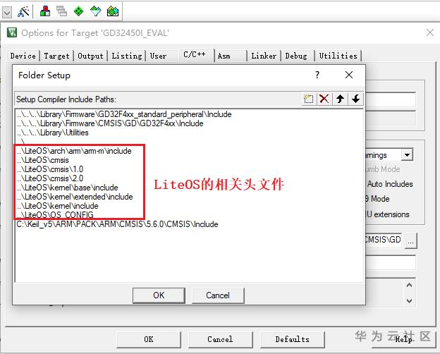

4.3 添加头文件
添加源码之后,需要添加对应应用的头文件,具体如图5所示。
5 添加头文件

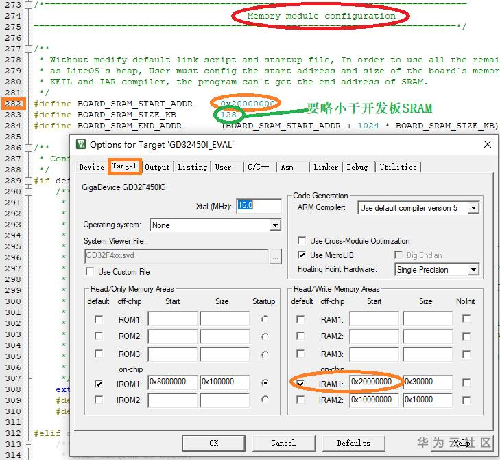

由于采用非接管中断方式移植LiteOS,因此修改文件较少。首先修改target.h文件的头文件应用,其头文件如图6所示。第43行,需要修改为开发板相对应的系列头文件。
6 target.h头文件修改

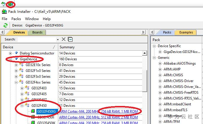

target.h文件中的开发板内存模块配置的位置,找到下列代码,其中一个是参数是起始地址,一个是开发板实际的SRAM的大小,但是该值一般设置略小于实际SRAM大小,因为工程存储需要占用一定空间。我们可以使用keilpack Installer查看开发板的SRAM大小,具体如图7所示。可见GD32450i-EVAL2019)其SRAM大小为256K
#define BOARD_SRAM_START_ADDR     0x20000000
#define BOARD_SRAM_SIZE_KB        128
7 查看开发板SRAM大小
target.h文件具体修改方式如图8所示。注意其中的起始地址设置要与工程配置中的IRAM起始地址保持一致。
8 修改内存起始地址

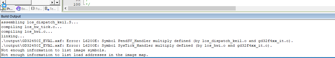

4.5 注释回调函数代码
由于PendSV_Handler以及SysTick_Handler(void)函数在LiteOS源码以及裸机工程中的gd32f4xx_it.c文件中都有定义,因此如果直接编译会出现重定义的错误,如图9所示。此时我们需要将对应gd32f4xx_it.c中代码注释掉或删除即可。
9 运行错误详情

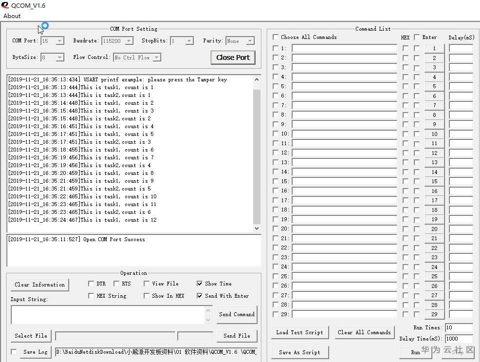

5.2 移植功能测试
接下来只需要对Lite OS移植进行测试,对主函数进行修改实现任务的创建于调用即可,主函数具体如下所示。

运行结果如图10所示,可以看见两个任务在交替打印。移植完成,本例程使用的是非接管中断的方式,如果使用接管中断方式的,需要拷贝结果中断的OS_CONFIG文件,同时对于target.h文件需要额外的修改,同时修改.sct文件(在keil工程下的Objects文件夹下),而不是使用自动生成的.sct文件.
10 Lite OS移植成功运行结果
