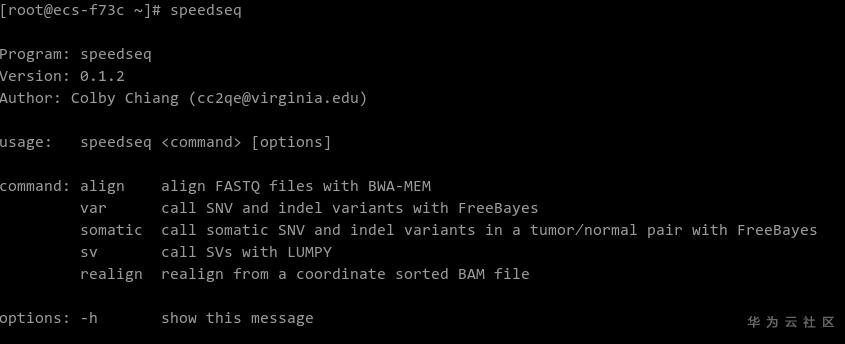

运行和验证。
执行如下命令,查看speedseq版本。
speedseq
回显信息如下,则表示speedseq安装成功。
