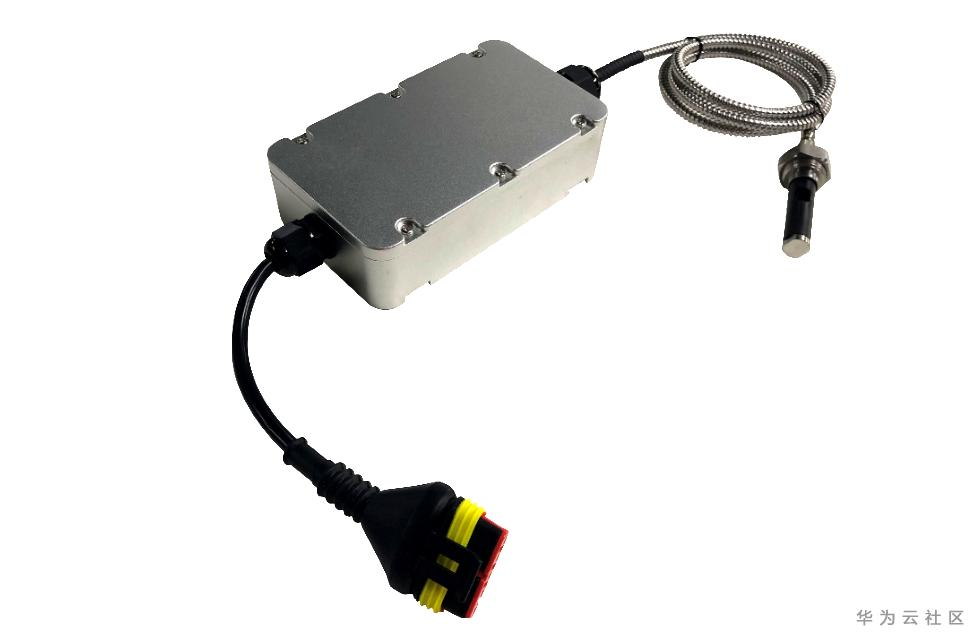

颗粒物传感器采用了速锐得YD-100进行采样收集,结合4G移动通信网络及柴油车CAN总线数据及定位位置H6GB车载无线通信终端,按照国六数据协议GB17691标准,将采集数据上传至云服务器,用于环保排放的在线监测。
测试了不同粒径条件下颗粒物的理化特性,分析内容包涵了汽车工况、位置信息、网络信号、颗粒物排放并根据道路实验结果,汽车不同的CAN总线接入及协议解析,使用正交矩阵因子源解模型分析了柴油车发动机及汽油车发动机对大气颗粒物不同的“贡献”,同时,将部分未达标车辆进行了疏导,改进。
采集汽车排放数据由颗粒物传感器YD-100获得,由于机动车颗粒物排放集中在细微颗粒物范围内,颗粒物通过激光透镜等方法获得,配套数据及定义如下:
用光透射法的激光光纤传感器,对重型柴油车尾气中的颗粒物浓度进行检测。当汽车尾气通过探测探头时,激光会被阻挡,光电或光线探头会将此记录记录下来,通过在线监控终端的4G网络传输到环保排放系统平台。
其原理是通过光纤将光线信号传输至分析模块,分析数据的模块将光线信号转换成电信号,并实时计算出尾气的颗粒物浓度,提供检测范围内的颗粒物浓度、光吸收系数、不透光度等信息。
这款颗粒物传感器符合GB17691-2018重型柴油车污染物排放限值测量方法、JT/T506交通行业透射式烟度计标准、国家计量检定规程JJT976-2010相关标准,具备国家CNAS认证。
