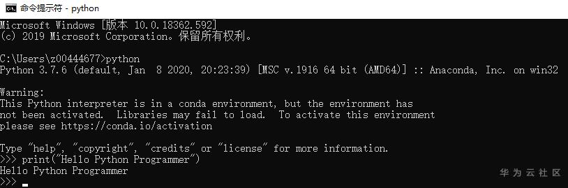

Python自带的解释器
Python自带了一个在终端窗口中运行的解释器,你无需保存代码,支持直接运行整个程序,如下所示:

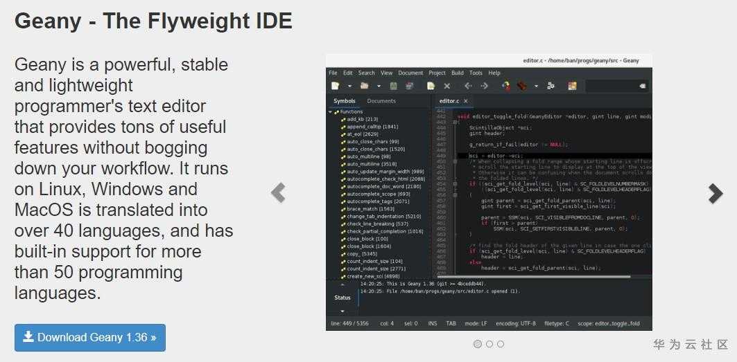

Geany

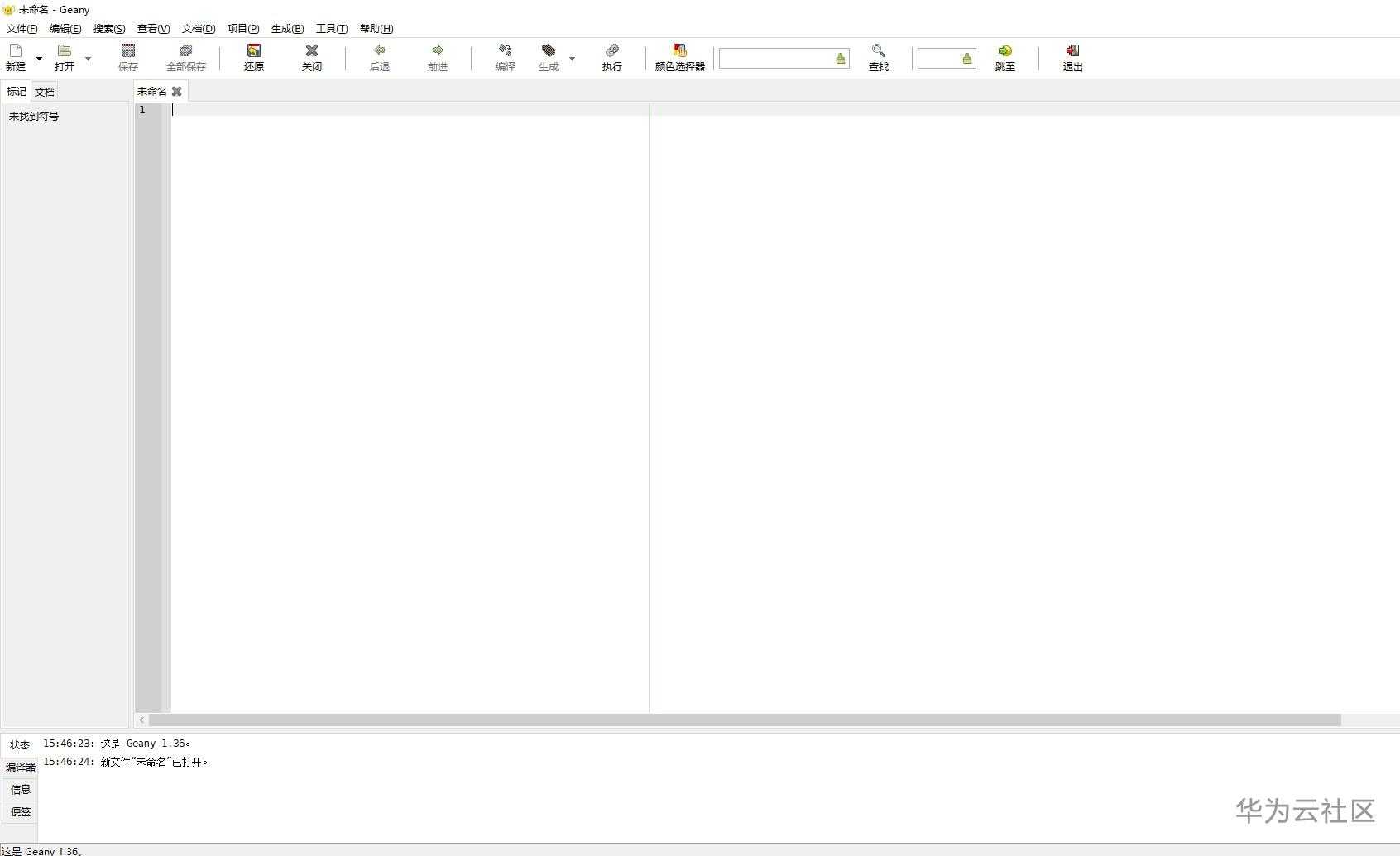

Geany是一款简单的文本编辑器,安装很容易,支持直接运行几乎所有的程序(不需要通过终端运行),支持使用颜色区分关键代码,突出代码语法。
我们可以在官网下载Geany软件:https://geany.org/。

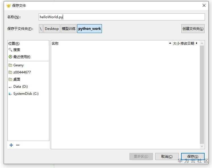

安装完成后,首先在本地创建一个文件夹用于保存和运行代码,例如python_work文件夹。
创建一个新文件,并且通过“SAVE AS”保存到pytthon_word文件夹。

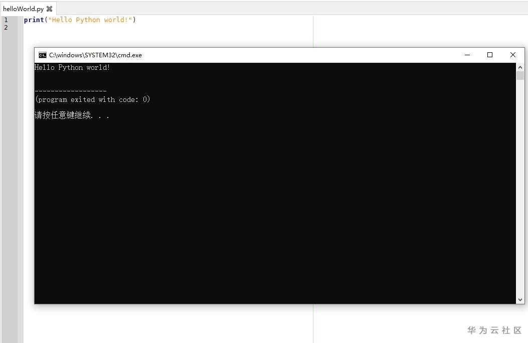

涉及到编码代码和运行代码的是“生成”按钮,如下图所示:

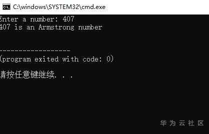

先来执行一个helloWolrld命令,如下图所示:

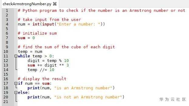

进一步解释“生成”下拉框所列的功能,我采用的是“阿姆斯特朗数”,即如果一个n位正整数等于其各位数字的n次方之和,则称该数为阿姆斯特朗数。 例如1^3 + 5^3 + 3^3 = 153。
代码如下:
# take input from the user
num = int(input("Enter a number: "))
# initialize sum
sum = 0
# find the sum of the cube of each digit
temp = num
while temp > 0:
   digit = temp % 10
   sum += digit ** 3
   temp //= 10
# display the result
if num == sum:
   print(num,"is an Armstrong number")
else:
   print(num,"is not an Armstrong number")

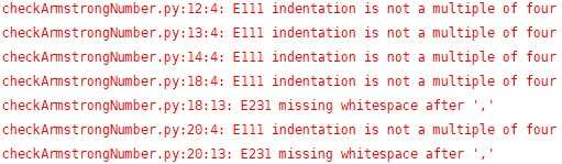

“Lint”:这个功能会对代码做静态检测,例如制表符、空格、变量命名等等是否符合要求,本案例中部分行只缩进了3个空格,第18行的“num,”后面缺少空格,报错如下所示:
代码改动完毕后就显示编译正常,如下图所示:

“Execute”:实际上调用Python的终端编译器,如下图所示:

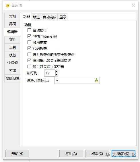

Geany的操作界面和编译器支持个性化配置,这里不逐一展开,你可以自己通过“编辑”-“首选项”尝试。

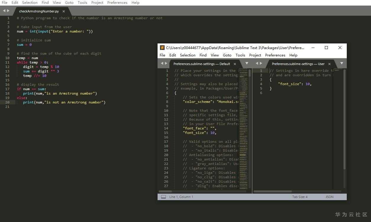

从使用的角度看,Sublime Text真的是针对程序员的工具,举一个例子,它的所有设置都是通过JSON配置文件完成的,支持你自己写配置文件的方式,感觉很好。
如上图所示,我在右边的可编程栏设置了字体大小,只要保存这个文档,Sublime Text已经打开的窗口会立即执行。

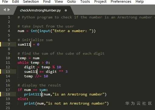

Sublime Text支持同时选择多个区域,然后同时进行编辑。Ctrl + D选择当前光标所在的词并高亮该词所有出现的位置,再次Ctrl + D选择该词出现的下一个位置,在多重选词的过程中,使用Ctrl + K进行跳过,使用Ctrl + U进行回退,使用Esc退出多重编辑。这样真是太棒了,写代码的人感觉自己的效率提升很多!

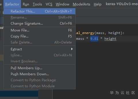

1、  常量和临时变量

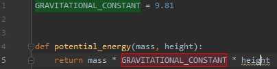

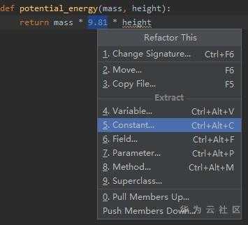

假设如以下代码所示,你有一个字面数值, 带有特别含义. 创建一个常量, 根据其意义为它命名, 并将上述字面数值替换为这个常量。
def potential_energy(mass, height):
    return mass * 9.81 * height
这里的9.81,改为GRAVITATIONAL_CONSTANT比较合适,
选Constant:
将代码改为如下图所示:

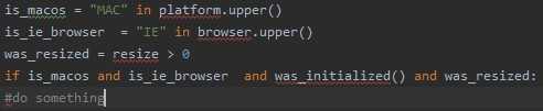

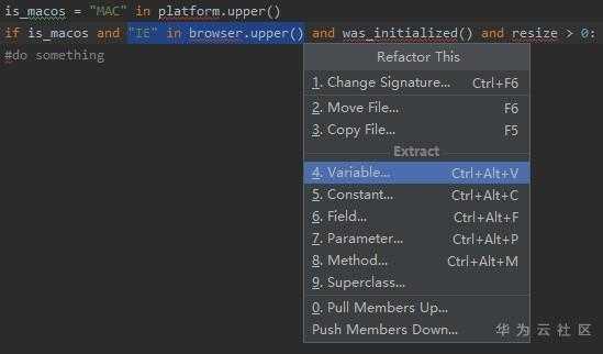

2、复杂表达式的简单化,例如以下代码:
if "MAC" in platform.upper() and "IE" in browser.upper() and was_initialized() and resize > 0:
#do something
我们可以把"MAC" in platform.upper()改为变量,也就是说以变量名称来解释表达式用途。
代码最终被重构如下图所示:

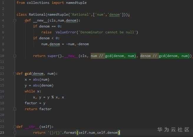

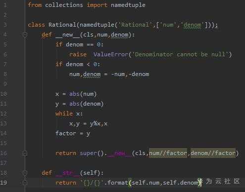

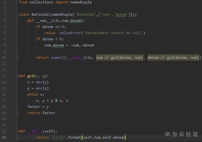

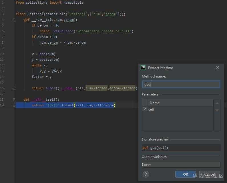

3、  抽象出可以复用的方法,减少业务方法的代码量。这里举一个最大公约数的示例代码
原始代码如下:
现在我们将最大公约数提取到单独的方法中,选中上面这张图中的10-14行代码,点击‘重构’按钮。

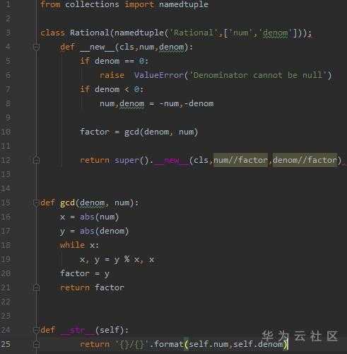

代码重构为:
变量factor通过使用 Inline variable重构来摆脱变量。我们选中变量factor,然后按Ctrl+Alt+N。所有检测到的factor变量都是内联的。

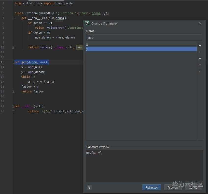

使用使用Change Signature更改参数名称。选中方法声明行,然后按Ctrl+F6。在打开的dialog box中,分别将参数denom和num重命名为x和y,然后单击图标节点upLevel以更改参数的顺序。

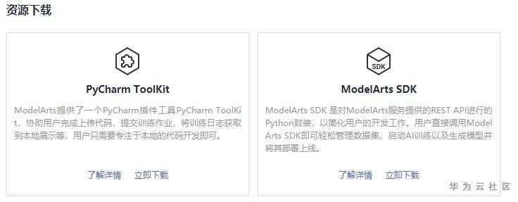

除了本地IDE工具功能以外,PyCharm能不能做得更好?我觉得就PyCharm自身来看,发展已经上了正规,我认为目前应该做的是生态的扩展,或者说联合。与谁联合?与公有云。如果能够做到在本地编码、利用公有云的计算资源进行调试,那相当于做到了云边协同。华为云ModelArts提供了插件,支持让本地的PyCharm与ModelArts结合在一起使用(详细的过程请参考文档:https://bbs.huaweicloud.cn/blogs/160467)。
我们实际上只需要做三个步骤,即可支持本地的PyCharm与ModelArts平台结合使用:
1、  下载并安装插件;
2、  ModelArts网站申请秘钥;
3、  PyCharm填写秘钥键值对。

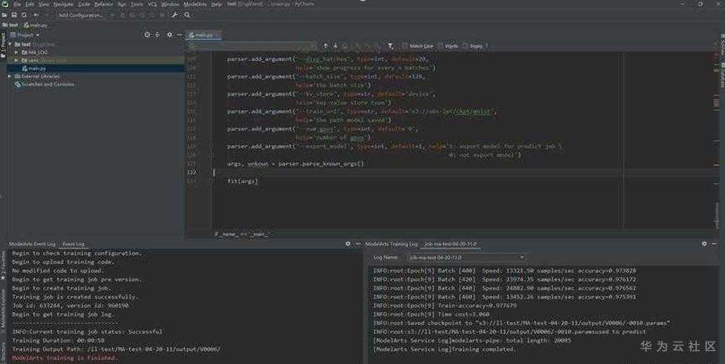

我这里举一个实际的使用案例—手写字模型训练案例。
首先,下载手写字的数据集:https://modelarts-cnnorth1-market-dataset.obs.cn-north-1.myhuaweicloud.com/dataset-market/Mnist-Data-Set/archiver/Mnist-Data-Set.zip

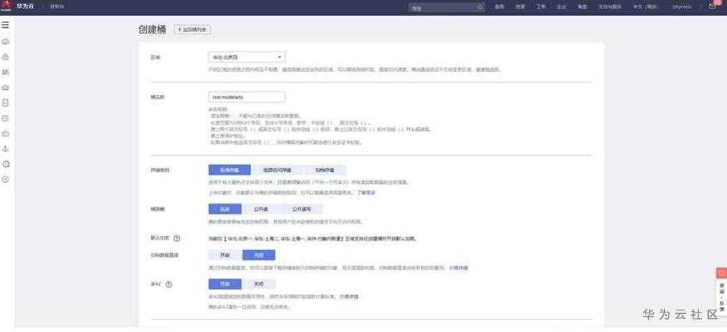

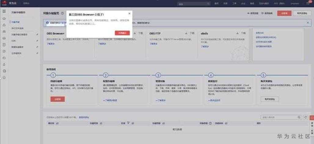

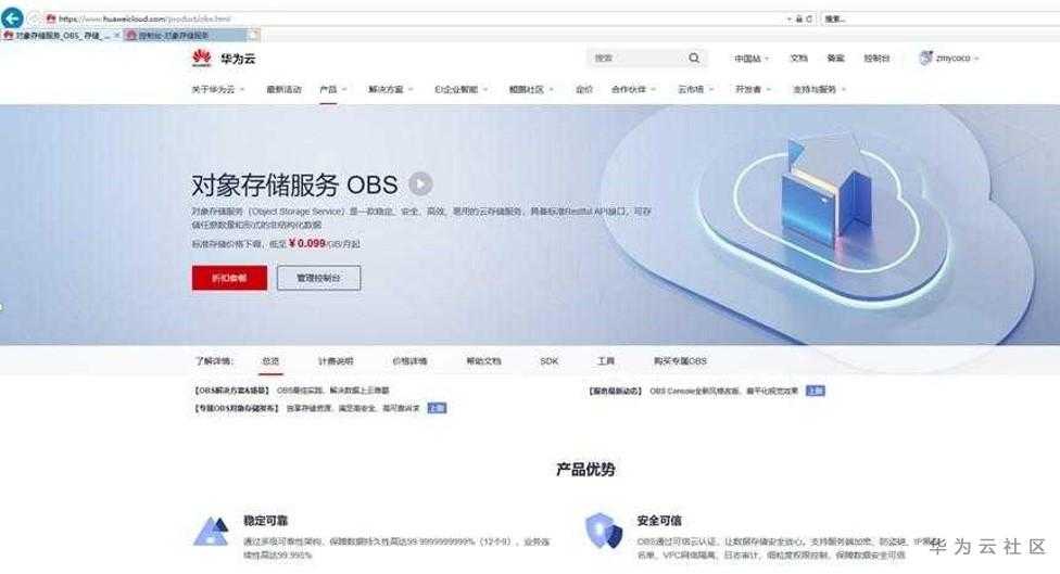

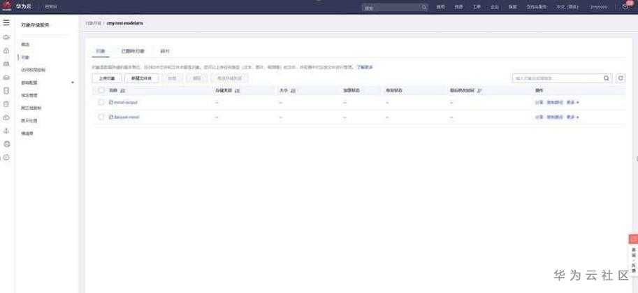

登录华为云上传OBS:

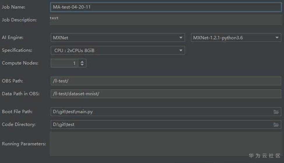

创建两个文件夹,一个用于存放数据集,一个用于存放训练生成的日志(需要传回到PyCharm IDE并显示):
填写参数,可以参考ModelArts训练模型时填写的参数:
接着在PyCharm打开工程,点击“Run Training Job”:
上面的日志输出中,左下角是本地的输出,右下角是ModelArts返回的云端训练日志。
训练完成后,训练模型保存在OBS中 /工程名/output/V0006/。

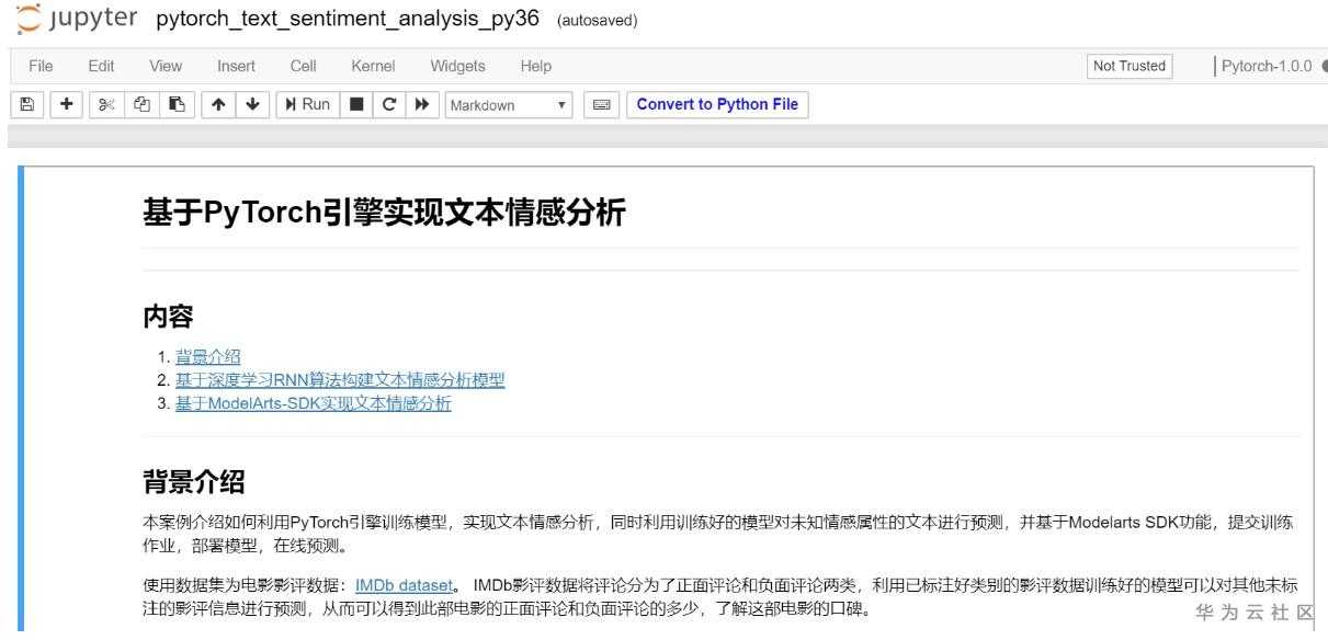

Jupyter Notebook
在AI研究探索场景中,Jupyter 作为一个特殊的存在迅速成长为AI探索类场景开发的首选,能够在其各个阶段满足开发者诉求并覆盖这些关键点,以及支持在浏览器中使用的特点。
Jupyter 起始于 IPython 项目,IPython 最初是专注于 Python 的项目,但随着项目发展壮大,已经不仅仅局限于 Python 这一种编程语言了。按照Jupyter创始人的想法,最初的目标是做一个能直接支持Julia(Ju),Python(Py)以及R三种科学运算语言的交互式计算工具平台,所以将他命名为Ju-Py-te-R,发展到现在Jupyter已经成为一个几乎支持所有语言,能够把代码、计算输出、解释文档,多媒体资源整合在一起的多功能科学运算平台。

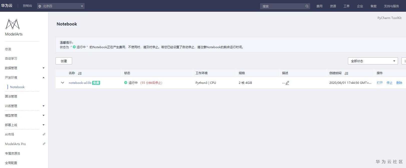

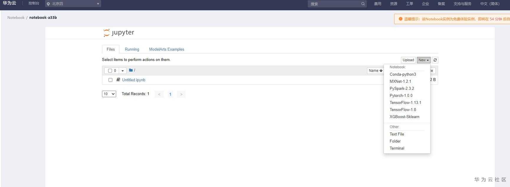

我们具体看看Jupyter如何工作的?首先在公有云上创建一个Notebook,点击“打开”按钮,如下图所示:

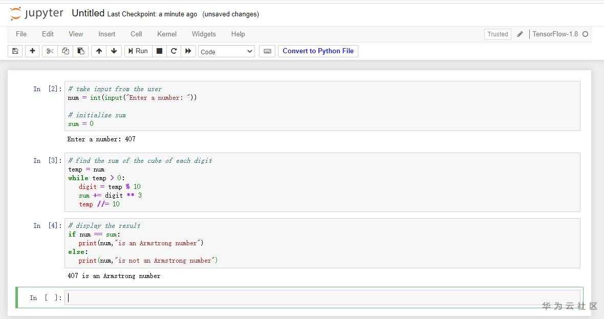

选择基于那个计算引擎(例如TensorFlow-1.8),如下图所示:

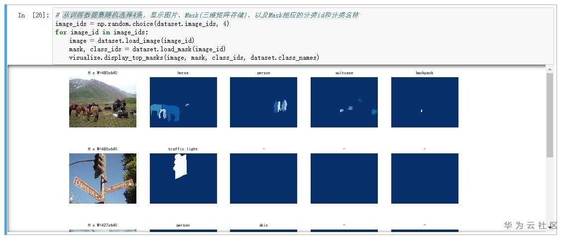

输出代码片段,在第一段代码中由于已经请求了用户输入,所以需要我们输入一个数字,只要是正常的整形数字,不会报错,如下图所示:
