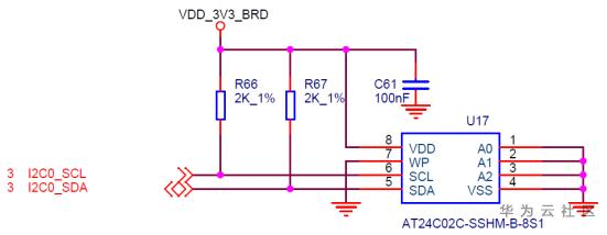

I2C EEPROM
U17是1个I2C总线接口的EEPROM,型号为AT24C02C,容量是256Bytes,地址是0x50(高7位),以下为EEPROM的电路图:

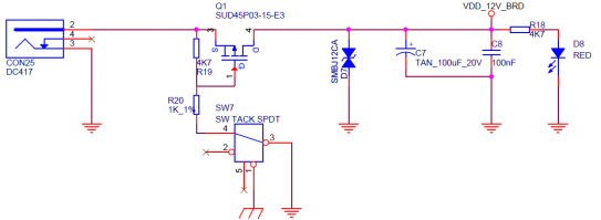

电源接口和拨码开关
采用12V 2A直流电源供电,CON25是电源接口,SW7是电源拨码开关。
