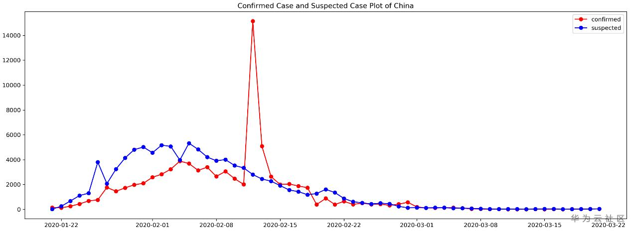

直观上讲,异常就是现实与心理预期产生较大差距的特殊情形。如2020年春节的新型肺炎(COVID-19,coronavirus disease 2019),可以看到2月12日有一个明显的确诊病例的升高,这就是一个异常点,如下图:

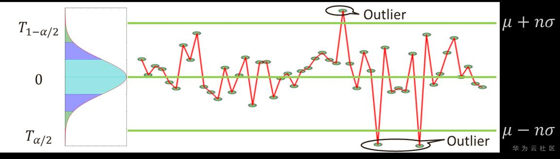

从统计上讲,严重偏离预期的点,常见的可以通过3-sigma准则来判定。

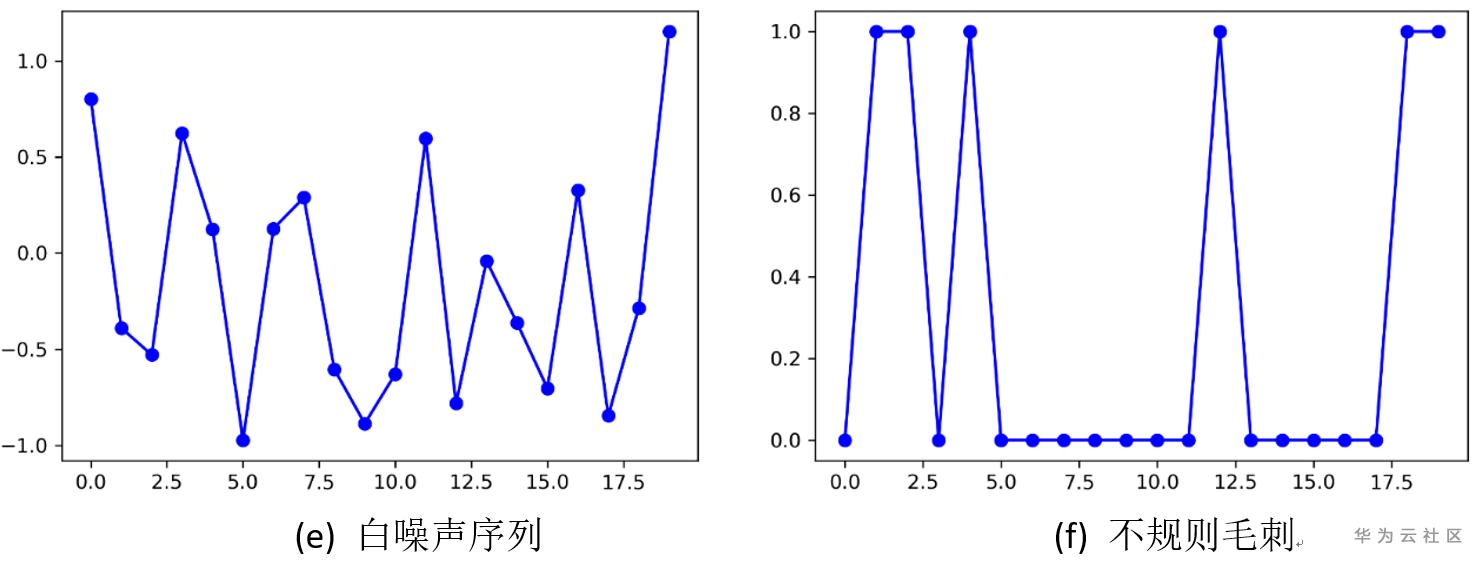

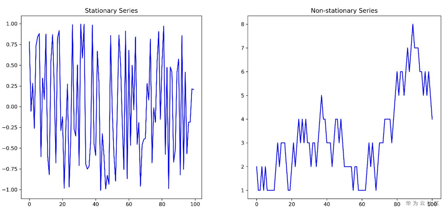

从统计特征上分,时间序列分为平稳时间序列和非平稳时间序列。平稳序列从直观上讲,均值和标准差不随着时间发生变化,而非平稳序列均值或者标准差一般会随着时间发生变化。下面两个图分别给出平稳序列和非平稳序列的例子。

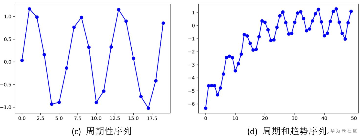

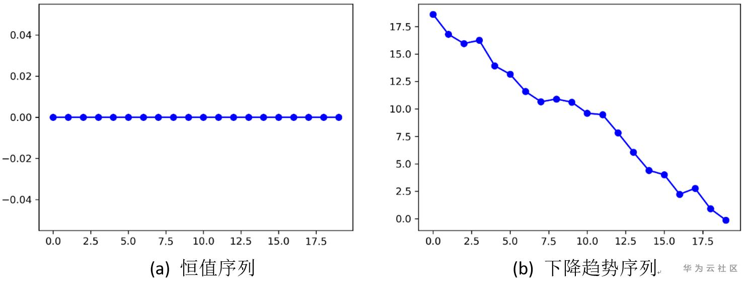

3. 常见的时间序列
在本节,我们将给大家列举一些常见的时间序列,让大家对常见的时间序列有一个直观的概念。

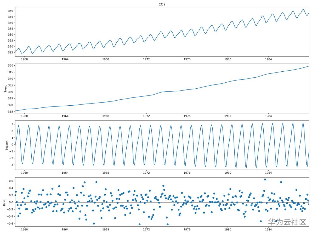

在时间序列分析中,我们经常要关注趋势和周期。因此,一般地,我们将时序分成三个部分:趋势部分、周期部分和残差部分。结合下图CO2含量的例子(见下图)对这三个主要部分进行解释:
1)趋势部分:展示了CO2含量逐年增加;
2)周期部分:反应了一年中CO2含量是周期波动的;
3)残差部分:趋势和周期部分不能解释的部分。

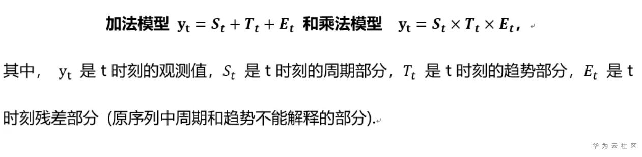

3. 时序分解模型
时间序列分解基于分解模型的假设。通常,我们会考虑以下两种模型:

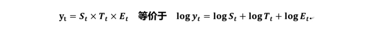

在一个时间序列中,加法模型假设周期、趋势和残差三个部分是可加的,而乘法模型假设周期、趋势和残差三个部分是乘积关系。虽然加法模型在形式上差异很大,但是他们之间是可以相互转化的, 乘法模型经过log变换后即可变成加法模型,数学表达如下:

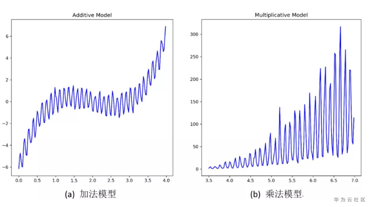

那么在使用中,加法模型和乘法模型该如何进行选择呢?
加法模型适用于以下场景:
1)当周期性不随着趋势发生变化时,首选加法模型,如下图(a);
2)当目标存在负值时,应选择加法模型;
乘法模型适用于以下场景:
1)周期随着随时发生变化时,首选乘法模型,如下图(b);
2)经济数据,首选乘法模型(增长率、可解释)。
另外,当我们不清楚选择哪个模型时,可以两个模型都使用,选择误差最小的那一个。

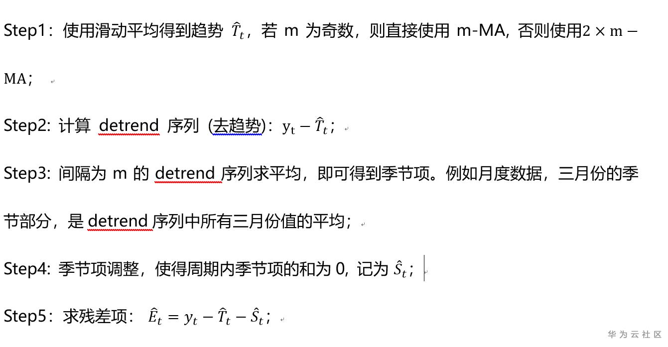

下面我们将讲解经典时序分解算法的计算步骤。
假设一个序列的周期为m,经典时序分解算法的步骤如下:
经典时序分解算法虽然简单、应用广泛,但是也存在一些问题:
1)无法估计序列最前面几个和最后面几个的趋势和周期部分,例如若m=4,则无法估计前2个和后2个观测的趋势和周期的部分;
2)严重依赖“季节性部分每个周期都是相同的”这一假设;
3)过度光滑趋势部分。

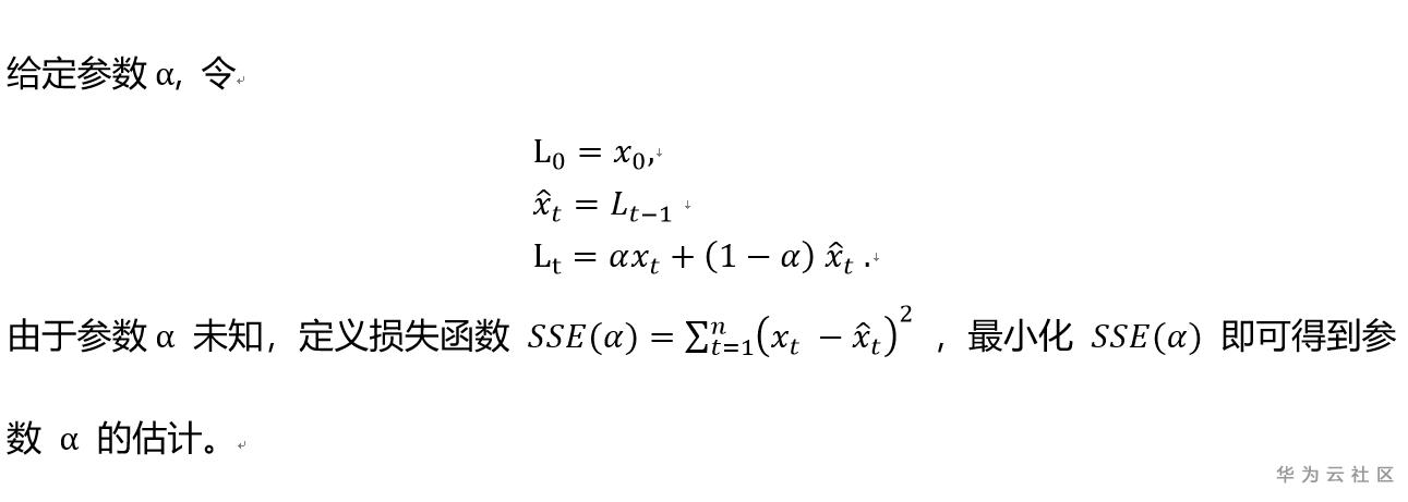

2)当前水平的估计:使用当前时刻的观测值和预测值(基于历史观测数据的预测值,即上一时刻的水平)的加权平均作为当前水平的估计。
简单指数光滑的模型比较简单,如下:

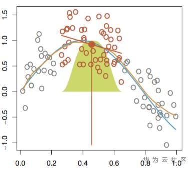

STL算法中最主要的是局部光滑技术 (locally weighted scatterplot smoothing, LOWESS or LOESS),有时也称为局部多项式回归拟合。它是对两维散点图进行平滑的常用方法,它结合了传统线性回归的简洁性和非线性回归的灵活性。当要估计某个响应变量值时,先从其预测点附近取一个数据子集(如下图点  是要预测的点,选取周围的点   来进行拟合),然后对该子集进行线性回归或二次回归,回归时采用加权最小二乘法(如下图,采用的是高斯核进行加权),即越靠近估计点的值其权重越大,最后利用得到的局部回归模型来估计响应变量的值。用这种方法进行逐点运算得到整条拟合曲线。

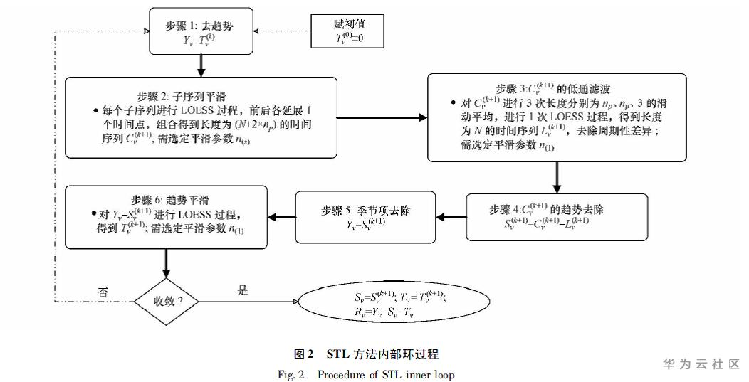

STL算法的主要环节包含内循环、外循环和季节项后平滑三个部分:

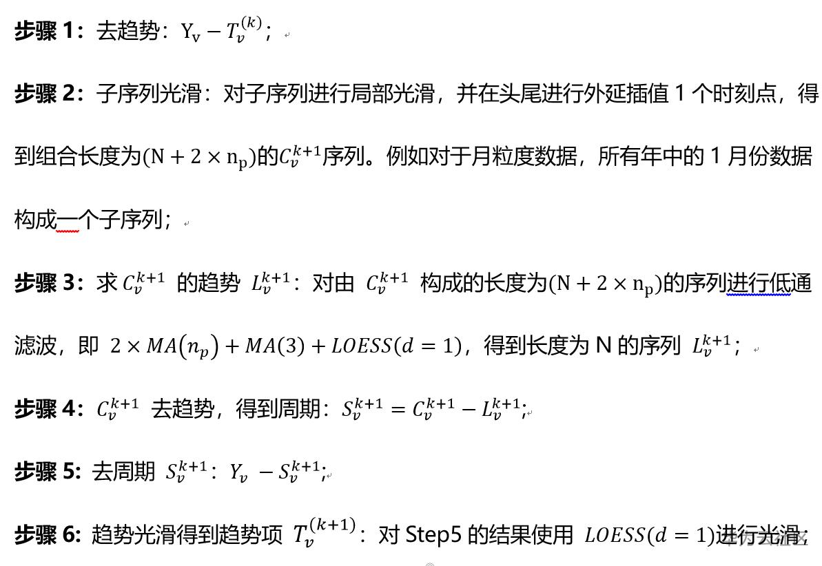

1)内循环:
2)外循环:
外循环主要作用则是引入了一个稳健性权重项,以控制数据中异常值产生的影响,这一项将会考虑到下一阶段内循环的临近权重中去。
3)季节项后平滑:
趋势分量和季节分量都是在内循环中得到的。循环完后,季节项将出现一定程度的毛刺现象,因为在内循环中平滑时是在每一个截口中进行的,因此,在按照时间序列重排后,就无法保证相邻时段的平滑了,为此,还需要进行季节项的后平滑,后平滑基于局部二次拟合,并且不再需要在loess中进行稳健性迭代。

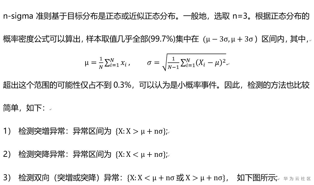

1. n-sigma准则
n-sigma准则有计算简单、效率高且有很强的理论支撑,但是需要近似正态的假设,且均值和标准差的计算用到了全部的数据,因此,受异常点的影响较大。

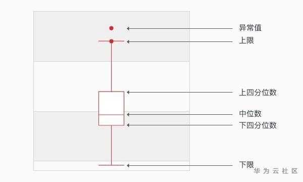

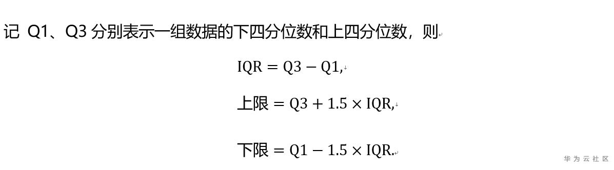

2. boxplot 准则
为了降低异常点的影响,boxplot准则被提出。boxplot(箱线图)是一种用作显示一组数据分散情况的统计图,经常用于异常检测。BoxPlot的核心在于计算一组数据的中位数、两个四分位数、上限和下限,基于这些统计值画出箱线图。
根据上面的统计值就可以画出下面的图,超过上限的点或这个低于下限的点都可以认为是异常点。
从上面的计算上可以看出,boxplot对异常点是稳健的。

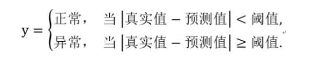

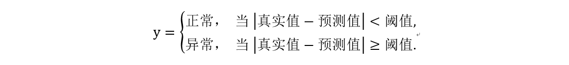

回顾一下异常的定义,它是一个分段函数:

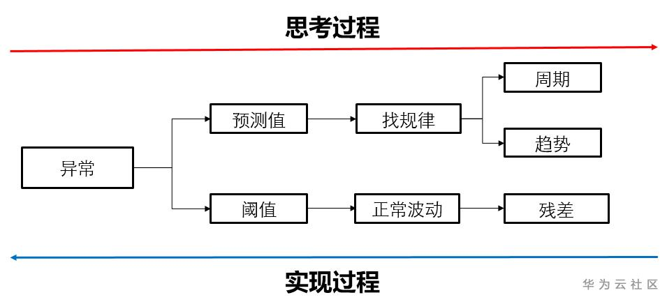

我们可以看到预测值(拟合值)和阈值是不知道的。对于预测值,我们可以通过找规律来猜这个预测值是多少,本章我们可以通过时序分解找周期和趋势的规律,进而得到预测值。对于阈值,我们可以看到阈值是针对真实值和预测值的差值设置的,目的是把异常值找到,因此我们只要找到正常值的残差和异常值的残差的边界即可。而我们n-sigma准则和boxplot准则就可以根据残差把边界找出来,即阈值。这个思考和实现的过程示意图如下:

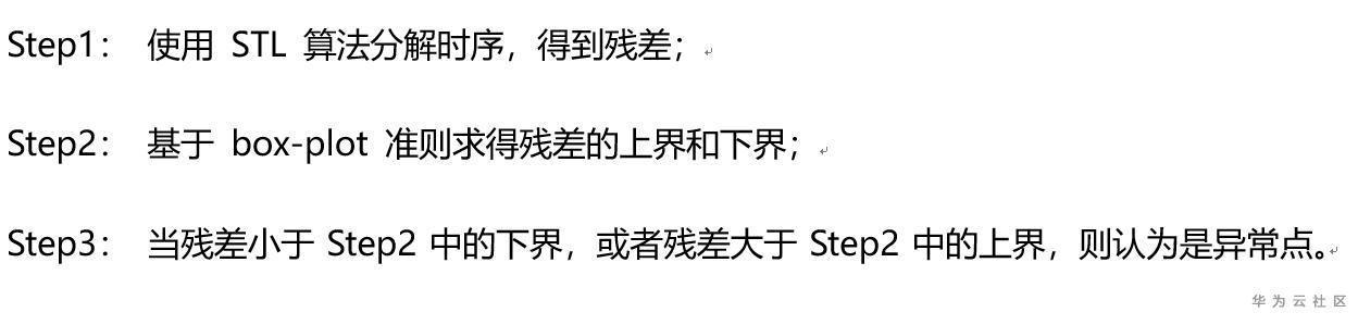

本节我们给出基于“STL算法+boxplot准则”的异常检测算法,详细步骤如下:
