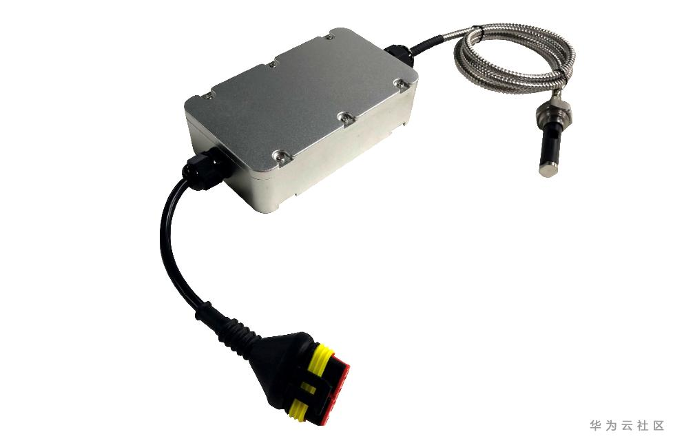

速锐得根据CAN总线经验及对传感器、汽车电子的深耕,设计一款YD-100重型柴油车车载烟度计,采用光透射法的激光光纤传感器,对重型柴油车尾气中的颗粒物浓度进行检测。当汽车尾气通过探测探头时,激光会被阻挡,光电或光线探头会将此记录记录下来,通过在线监控终端的4G网络传输到环保排放系统平台。
其原理是通过光纤将光线信号传输至分析模块,分析数据的模块将光线信号转换成电信号,并实时计算出尾气的颗粒物浓度,提供检测范围内的颗粒物浓度、光吸收系数、不透光度等信息。
这款颗粒物传感器符合GB17691-2018重型柴油车污染物排放限值测量方法、JT/T506交通行业透射式烟度计标准、国家计量检定规程JT976-2010相关标准,具备国家CNAS认证。
