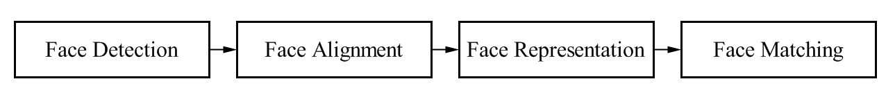

不管是基于传统图像处理和机器学习技术,还是利用深度学习技术,其中的流程都是一样的。如图1所示,人脸识别系统都包括人脸检测、对齐、编码以及匹配四个基本环节组成。所以该部分首先通过对基于传统图像处理和机器学习算法的人脸识别系统进行概述,就可以看出整个深度学习算法在人脸识别领域内发展的脉络。

在深度学习中,一个完整的人脸识别系统也包括图1所示的四个步骤,其中第一步骤叫做人脸检测算法,本质也是一个目标检测算法。第二个步骤叫做人脸对齐,目前又基于关键点的几何对齐和基于深度学习的人脸对齐。第三个步骤特征表示,在深度学习中是通过分类网络的思想,提取分类网络中的一些feature层作为人脸的特征表示,然后用相同的方式对标准人脸像进行处理,最后通过比对查询的方式完成整体的人脸识别系统。下面主要对人脸检测和人脸识别算法的发展进行简单综述。

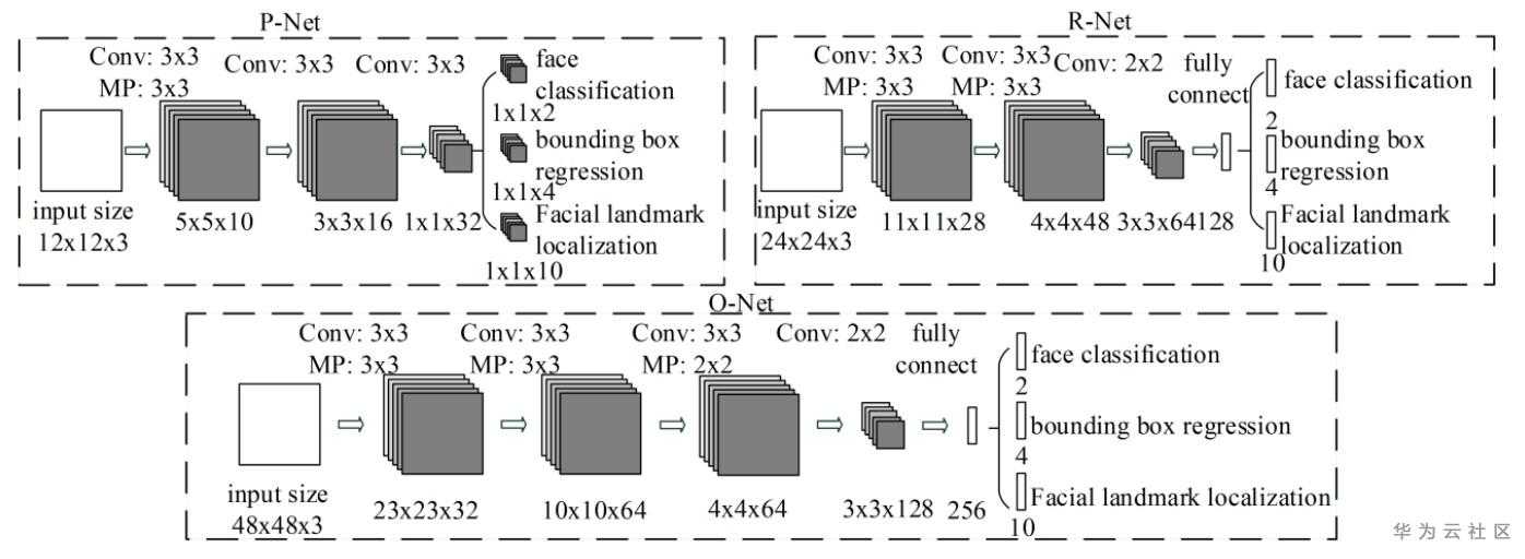

MTCNN是一个多任务的方法,第一次将人脸区域检测和人脸关键点检测放在了一起,与Cascade CNN一样也是基于cascade的框架,但是整体思路更加的巧妙合理,MTCNN总体来说分为三个部分:PNet、RNet和ONet,网络结构如下图4所示。
图4 MTCNN网络结构示意图
首先PNet网络对输入图片resize到不同尺寸,作为输入,直接经过两层卷积后,回归人脸分类和人脸检测框,这部分称之为粗检测。将粗检测得到的人脸从原图中crop出来后,在输入的R-Net,再进行一次人脸检测。最后将得到的人脸最终输入O-Net,得到的O-Net输出结果为最终的人脸检测结果。MTCNN整体流程相对比较简单,能够快速的进行部署和实现,但是MTCNN的缺点也很多。包括多阶段任务训练费时,大量中间结果的保存需要占用大量的存储空间。另外,由于改网络直接对feature点进行bounding box的回归,对于小目标人脸检测的效果也不是很好。还有,该网络在推理的过程中为了满足不同大小人脸检测需要,要将人脸图片resize到不同尺寸内,严重影响了推理的速度。

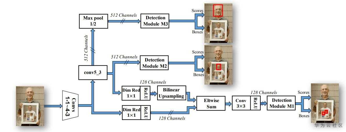

随着目标检测领域的发展,越来越多的实验证据证明目标检测中更多的瓶颈在于底层网络语义低但定位精度相对较高和高层网络语义高但定位精度低的矛盾,目标检测网络也开始流行anchor-based的策略和跨层融合的策略,例如著名的Faster-rcnn、SSD和yolo系列等。因此,人脸检测算法也越来越多的利用anchor和多路输出来满足不同大小人脸检出的效果,其中最著名的算法就是SSH网络结构。
图5 SSH网络结构示意图
从上图中可以看出,SSH网络已经有对不同网络层输出进行处理的方法,只需要一遍推理就能完成不同大小人脸的检测过程,因此称之为Single Stage。SSH的网络也比较简单,就是对VGG不同卷积层惊醒了分支计算并输出。另外还对高层feature进行了上采样,与底层feature做Eltwise Sum来完成底层与高层的特征融合。另外SSH网络还设计了detection module和context module,其中context module作为detection module的一部分,采用了inception的结构,获取更多上下文信息以及更大的感受野。

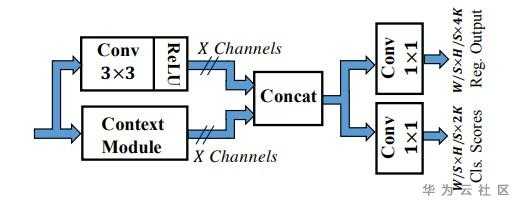

图6 SSH中的detection module模块
图7 SSH中detection module里的context module模块
SSH利用1×1卷积对输出最终的回归和分类的分支结果,并没有利用全连接层,因此可以保证不同尺寸图片的输入都能得到输出的结果,也是响应了当时全卷积设计方式的潮流。遗憾的是该网络并没有输出landmark点,另外其实上下文结构也没有用到比较流行的特征金字塔结构,VGG16的backbone也相对较浅,随着人脸优化技术的不断进行,各种各样的trick也都日趋成熟。因此,最后向大家介绍一下目前人脸检测算法中应用比较广的Retinaface网络。

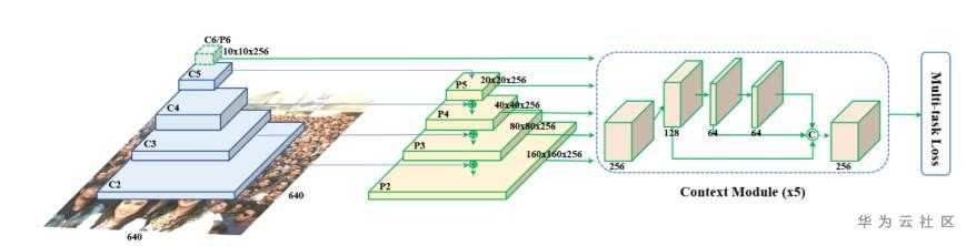

Retinaface由google提出,本质是基于RetinaNet的网络结构,采用特征金字塔技术,实现了多尺度信息的融合,对检测小物体有重要的作用。网络结构如下所示。
图8 RetinaFace网络结构示意图
从上图可以看出,Retinaface的backbone网络为常见的卷积神经网络,然后加入特征金子塔结构和Context Module模块,进一步融合上下文的信息,并完成包括分类、检测、landmark点回归以及图像自增强的多种任务。

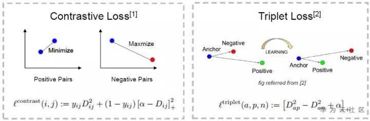

1.        Contrastive loss
深度学习中最先应用metric learning思想之一的便是DeepID2了。其中DeepID2最主要的改进是同一个网络同时训练verification和classification(有两个监督信号)。其中在verification loss的特征层中引入了contrastive loss。
Contrastive loss不仅考虑了相同类别的距离最小化,也同时考虑了不同类别的距离最大化,通过充分运用训练样本的label信息提升人脸识别的准确性。因此,该loss函数本质上使得同一个人的照片在特征空间距离足够近,不同人在特征空间里相距足够远直到超过某个阈值。(听起来和triplet loss有点像)。
Contrastive loss引入了两个信号,并通过两个信号对网络进行训练。其中识别信号的表达式如下:
验证信号的表达式如下:
基于这样的信号,DeepID2在训练的时候就不是以一张图片为单位了,而是以Image Pair为单位,每次输入两张图片,为同一人则为1,如果不是同一人则为-1.
2.        Triplet loss from FaceNet
这篇15年来自Google的FaceNet同样是人脸识别领域分水岭性质的工作。它提出了一个绝大部分人脸问题的统一解决框架,即:识别、验证、搜索等问题都可以放到特征空间里做,需要专注解决的仅仅是如何将人脸更好的映射到特征空间。
Google在DeepID2的基础上,抛弃了分类层即Classification Loss,将Contrastive Loss改进为Triplet loss,只为了一个目的:学习到更好的feature。
直接贴出Triplet loss的损失函数,其输入的不再是Image Pair,而是三张图片(Triplet),分别为Anchor Face, Negative Face和Positive Face。Anchor与Positive Face为同一人,与Negative Face为不同的人。那么Triplet loss的损失函数即可表示为:
该式子的直观解释为:在特征空间里Anchor与Positive的距离要小于Anchor与Negative的距离并超过一个Margin Alpha。他与Contrastive loss的直观区别由下图所示。

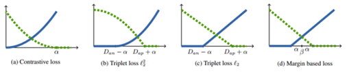

4.        对于Metric Learning不足进行修正的各种trick
a.       Finetune
参考论文:Deep Face Recognition
在论文《Deep Face Recognition》中,为了加快triplet loss的训练,坐着先用softmax训练人脸识别模型,然后移除顶层的classification layer,然后用triplet loss对模型进行特征层finetune,在加速训练的同时也取得了很不错的效果。该方法也是现在训练triplet loss时最常用的方法。
b.      对Triplet loss的修改
参考论文:In Defense of the Triplet Loss for Person Re-Identification

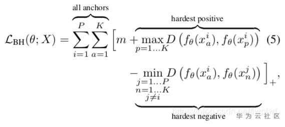

该作者说出了Triplet loss的缺点。对于Triplet loss训练所需要的一个三元组,anchor(a)、positive(p)、negative(n)来说,需要从训练集中随机挑选。由于loss function的驱动,很有可能挑选出来的是很简单的样本组合,即很像的正样本以及很不像的负样本,而让网络一直在简单样本上进行学习,会限制网络的范化能力。因此坐着修改了triplet loss并添加了新的trick,大量实验证明,这种改进版的方法效果非常好。
在Google提供的facenet triplet loss训练时,一旦选定B triplets集合,数据就会按照顺序排好的3个一组,那么总共的组合就有3B种,但是这些3B个图像实际上有多达种有效的triplets组合,仅仅使用3B种就很浪费。
在该片论文中,作者提出了一个TriHard loss,其核心思想是在triplet loss的基础上加入对hard example的处理:对于每一个训练的batch, 随机挑选P个ID的行人,每个行人随机挑选K张不同的图片,即一个batch含有P×K张图片。之后对于batch中的每一张图片a,我们可以挑选一个最难的正样本和一个最难的负样本和a组成一个三元组。首先我们定义和a为相同ID的图片集为A,剩下不同ID的图片图片集为B,则TriHard损失表示为:
其中是人为设定的阈值参数。TriHard loss会计算a和batch中的每一张图片在特征空间的欧氏距离,然后选出与a距离最远(最不像)的正样本p和距离最近(最像)的负样本n来计算三元组损失。其中d表示欧式距离。损失函数的另一种写法如下:
另外,作者在轮中也提出了几个实验得到的观点:
Ø  平方后的欧式距离不如开方后的真实欧氏距离(后续会简单提一下原因)
Ø  提出了Soft-Margin损失函数替代原始的Triplet loss表达式,soft-margin能够使得损失函数更加平滑,避免函数收敛在bad local处,能够一定程度上加速算法收敛。
Ø  引进了Batch Hard Sampling
该方法考虑了hard example后效果比传统的triplet loss好。

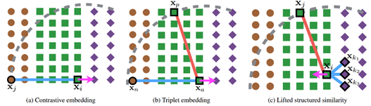

c.       对loss以及sample方法的修改
参考论文:Deep Metric Learning via Lifted Structured Feature Embedding
该论文首先提出了现有的三元组方法无法充分利用minibatch SGD training的training batches的优势,创造性的将the vector of pairwise distances转换成the matrix of pairwise distance,然后设计了一个新的结构化损失函数,取得了非常好的效果。如下图所示,是contrastice embedding,triplet embedding以及lifted structured embedding三种方式的采样示意图。
直观上看,lifted structured embedding涉及的分类模式更多,作者为了避免大量数据造成的训练困难,作者在此基础上给出了一个结构化的损失函数。如下图所示。
其中P是正样本集合,N是负样本集合。可以看到对比上述的损失函数,该损失函数开始考虑一个样本集合的问题。但是,并不是所有样本对之间的negative edges都携带了有用的信息,也就是说随机采样的样本对之间的negative edges携带了非常有限的信息,因此我们需要设计一种非随机的采样方法。
通过上述的结构化损失函数我们可以看到,在最终计算损失函数时,考虑了最像和最不像的hard pairs(也就是损失函数中max的用处),也就相当于在训练过程中添加了difficult neighbors的信息了训练mini-batch,通过这种方式训练数据能够大概率的搜寻到hard negatives和hard positives的样本,而随着训练的不断进行,对hard样本的训练也将实现最大化类间距离和最小化类内距离的目的。
如上图所示,该文章在进行metric learning的时候并没有随机的选择sample pairs,而是综合了多类样本之间较难区分者进行训练。此外,文中还提到了以为的寻求max的过程或者寻求single hardest negative的过程会导致网络收敛到一个bad local optimum,我猜想可能是因为max的截断效应,使得梯度比较陡峭或者梯度间断点过多。作者进一步改进了loss function,采用了smooth upper bound,即下式所示。

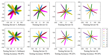

2.      L-Softmax
原始的Softmax的目的是使得,将向量相乘的方式变换为向量的模与角度的关系,即,在这个基础上,L-Softmax希望可以通过增加一个正整数变量m,可以看到:
使得产生的决策边界可以更加严格地约束上述不等式,让类内的间距更加的紧凑,让类间的间距更加有区分性。所以基于上式和softmax的公式,可以得到L-softmax的公式为:

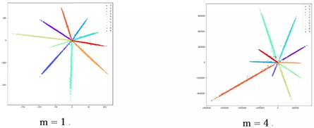

由于cos是减函数,所以乘以m会使得内积变小,最终随着训练,类本身之间的距离会增大。通过控制m的大小,可以看到类内和类间距离的变化,二维图显示如下:
作者为了保障在反向传播和推理过程中能够满足类别向量之间的角度都能够满足margin的过程,并保证单调递减,因此构建了一种新的函数形式:
有人反馈L-Softmax调参难度较大,对m的调参需要反复进行,才能达到更好的效果。

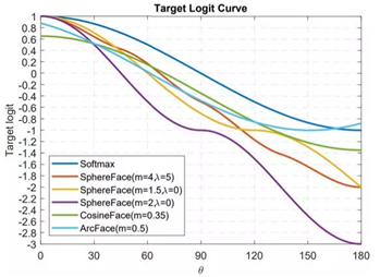

这幅图出自于 Arcface,横坐标为 θ 为特征与类中心的角度,纵坐标为损失函数分子指数部分的值(不考虑 s),其值越小损失函数越大。
看了这么多基于分类的人脸识别论文,相信你也有种感觉,大家似乎都在损失函数上做文章,或者更具体一点,大家都是在讨论如何设计上图的 Target logit-θ 曲线。
这个曲线意味着你要如何优化偏离目标的样本,或者说,根据偏离目标的程度,要给予多大的惩罚。两点总结:
1. 太强的约束不容易泛化。例如 Sphereface 的损失函数在 m=3 或 4 的时候能满足类内最大距离小于类间最小距离的要求。此时损失函数值很大,即 target logits 很小。但并不意味着能泛化到训练集以外的样本。施加太强的约束反而会降低模型性能,且训练不易收敛。
2. 选择优化什么样的样本很重要。Arcface 文章中指出,给予 θ∈[60° , 90°] 的样本过多惩罚可能会导致训练不收敛。优化 θ ∈ [30° , 60°] 的样本可能会提高模型准确率,而过分优化 θ∈[0° , 30°] 的样本则不会带来明显提升。至于更大角度的样本,偏离目标太远,强行优化很有可能会降低模型性能。
这也回答了上一节留下的疑问,上图曲线 Arcface 后面是上升的,这无关紧要甚至还有好处。因为优化大角度的 hard sample 可能没有好处。这和 FaceNet 中对于样本选择的 semi-hard 策略是一个道理。

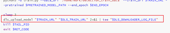

在镜像中,运行训练的脚本有两个,分别对应人脸检测的训练和人脸识别的训练。
Ø  人脸检测的训练脚本为:run_face_detection_train.sh
该脚本的启动命令为 sh run_face_detection_train.sh data_path model_output_path
其中model_output_path为模型输出的路径,data_path为人脸检测训练集的输入路径,输入的图片路径结构如下:
  detection_train_data/
    train/
      images/
      label.txt
    val/
      images/
      label.txt
    test/
      images/
      label.txt
Ø  人脸识别的训练脚本为:run_face_recognition_train.sh
该脚本的启动命令为 sh run_face_recognition_train.sh data_path model_output_path
  recognition_train_data/
cele.idx
cele.lst
cele.rec
property
Ø  底库生成的脚本:run_generate_data_base.sh
该脚本的启动命令为:sh run_generate_data_base.sh data_path detect_model_path recognize_model_path db_output_path
其中data_path为底库输入路径,detect_model_path为检测模型输入路径,recognize_model_path为识别模型输入路径,db_output_path为底库输出路径。
Ø  底库生成的脚本:run_face_recognition.sh
该脚本的启动命令为:sh run_generate_data_base.sh data_path db_path detect_model_path recognize_model_path
其中data_path为测试图片输入路径,db_path为底库路径,detect_model_path为检测模型的输入路径,recognize_model_path为识别模型的输入路径

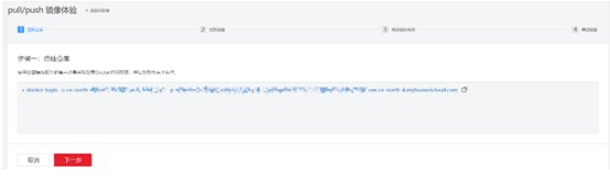

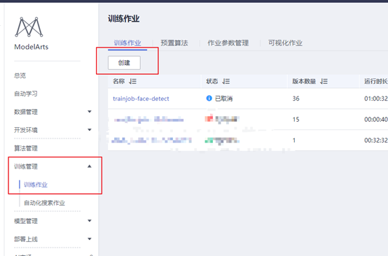

华为云ModelArts有训练作业的功能,可以用来作模型训练以及对模型训练的参数和版本进行管理。这个功能对于多版本迭代开发的开发者有一定的帮助。训练作业中有预置的一些镜像和算法,当前对于常用的框架均有预置镜像(包括Caffe, MXNet, Pytorch, TensorFlow )和华为自己的昇腾芯片的引擎镜像(Ascend-Powered-Engine)。
本文我们会基于ModelArts的自定义镜像特性,上传自己在本机调试完毕的完整镜像,利用华为云的GPU资源训练模型。
我们是想在华为云上的ModelArts基于网站上常见的明星的数据训练完成一个人脸识别模型。在这个过程中,由于人脸识别网络是工程师自己设计的网络结构,所以需要通过自定义镜像进行上传。所以整个人脸训练的过程分为以下九步:

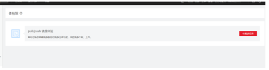

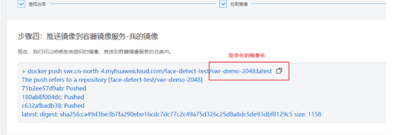

1.         构建本地Docker环境
2.         从华为云下载基础镜像
3.         根据自己需求构建自定义镜像环境

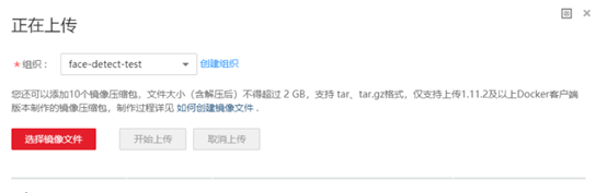

上传镜像的页面写着,文件解压后不得超过2GB。但是官方提供的基础镜像就3.11GB,我们加上需要的预训练的模型后镜像是5+GB,所以不能使用页面进行上传的工作,必须使用客户端。上传镜像首先要创建组织,
如果觉得产品文档理解还是比较难,可以尝试一下SWR页面的pull/push镜像体验:
这里后面引导了客户如何将本地镜像推上云端,第一步是登陆仓库:
第二步拉取镜像,这个我们就用自己打的自定义镜像代替,

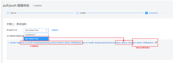

第三步修改组织,使用根据产品文档创建的组织名。在这一步需要将本地的一个镜像重命名为云上识别的镜像命。具体看下图解释:
第四步推送镜像,

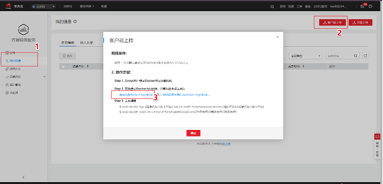

当熟练掌握这四步技巧的时候,可以脱离这个教程,使用客户端进行上传。使用客户端登陆然后上传。客户端登陆可以使用生成临时docker loging指令。这个页面在”我的镜像“-> ”客户端上传“->”生成临时docker login指令“中:
在本地docker环境中,使用这个生成的临时docker login指令登陆后,使用下面的命令进行上传镜像:
使用华为云训练作业进行训练
华为云ModelArts提供训练作业给用户进行模型训练。在训练作业中有预置镜像和可以选择自定义镜像。预置的镜像包含市面上大部分框架,没有特殊要求的时候,使用这些框架的镜像进行训练也是很方便的。本次测试还是使用的自定义镜像。

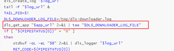

如果需要上传训练结果或者模型到OBS,需要参考”dls_get_app”加”dls_upload_model”的命令。在我们这次训练中,上传的脚本如下:
