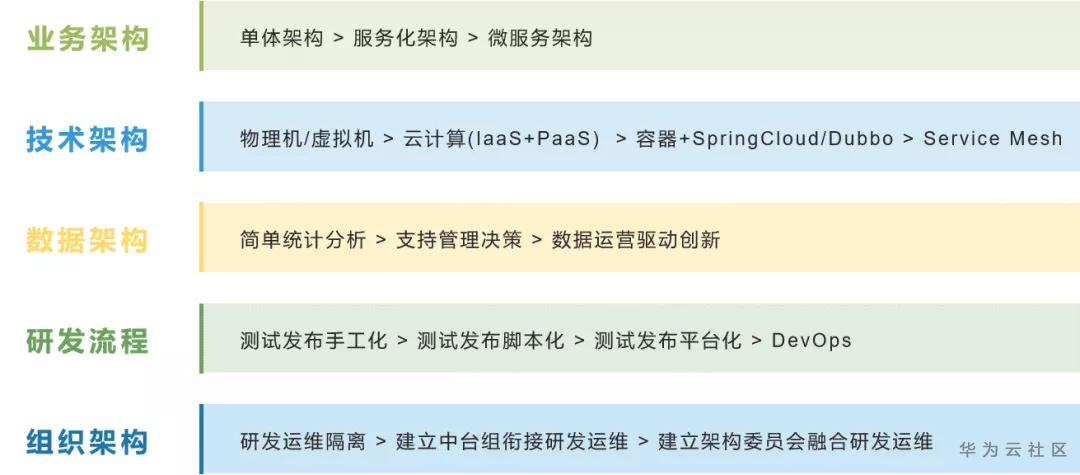

一、企业架构的五个方面
企业架构不仅仅是技术问题,还有流程问题和组织问题,总得来说分为五个方面,业务架构、技术架构、数据架构、研发流程和组织架构。
第一个是业务架构,里面承载了企业所从事的业务的核心逻辑。目前大部分企业因为系统多是外采的,或者因为原来对于IT投入不够重视,处于单体架构的阶段。也有部分比较先进的企业,为了应对市场的快速变化,而采用了服务化的架构,构建了中台体系。而互联网公司因为要应对高并发流量,已经将服务拆分得更加细,实现了微服务架构。
第二个是技术架构,为了支撑业务代码的运行而建设的IT基础实施。最初企业多会采购物理机的方式运行业务代码,因为资源使用效率和灵活度的问题,很多企业采用了虚拟化平台。从虚拟化平台到云平台的变化不在于技术,而在于使用模式,主要是三点,统一接口,抽象概念,租户自助,说白了就是让业务方不需要特别专业的底层技术能力,就能实现应用的部署,同时将运维人员从应对越来越多的业务方的噩梦中解放出来。这一点很多企业出现了问题,一些采购了公有云或者OpenStack,仍然将所有的操作权限都放在运维那里,把云当成了虚拟化软件在用。容器进一步让应用从代码到运行无缝的连接起来,并且可以实现跨云的迁移。Service Mesh将微服务的治理放到统一的平台上来做,进一步解放业务方。
第三个是数据架构,在业务运行的过程中,会积累很多的数据。最初企业的系统多只做数据记录的作用,并没有发挥太多的价值,数据是散落在各个系统的数据库之中的,如果想进行分析,查看当前业务的运行情况,需要一个分析师将数据导出来,做成表格和报告,给领导看,这样时效性就会很差。后来很多企业开始做数据的梳理,建设数据仓库,并且建设BI大屏,领导驾驶舱,支撑战略决策。当然这种方式没有办法和业务直接结合,于是才有的后来的数据运营驱动业务创新,我们在电商和社交APP上感受到的千人千面,智能推荐,都是例子。
第四个是研发流程,也即代码是如何发布上线的。最初企业的发布上线都是手工化的,后来随着服务数目增多,开始脚本化。脚本难以维护,容易出错,后来就有了统一的发布平台,和云平台相结合,进行自动化的发布流程管理。有了容器之后,发布模式有了一定的改变,强调开发和运维合作保障在线业务的SLA,而非仅仅运维保障,从而发布平台也要DevOps化。
第五个是组织架构,根据康威定律,组织架构和技术架构往往是相互影响的,如果仅仅调整技术架构,不调整组织架构,则不能发挥新技术的优势。最初企业往往是开发和运维完全隔离的,甚至是两个老大进行领导,因而不能融合,迭代速度慢,线上高可用无法保证。要改变这种方式,除了配备上面的技术平台之外,还需要成立中台组或者架构师组,来衔接开发和运维,最终实现开发和运维的融合,共同基于DevOps平台保障线上系统的可用性。

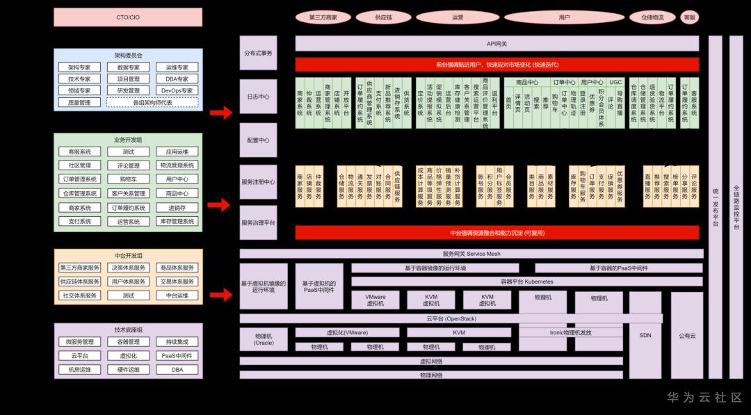

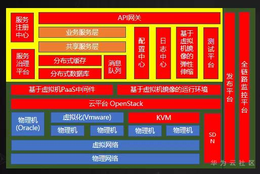

二、云原生体系建设总图
根据上面的梳理,我们会发现,云原生体系建设还是非常复杂的,最终会建成一个什么样呢?需要有一个目标的总体架构,只有有了目标,就可以根据业务的发展阶段,逐步向这个方向进行靠拢。
所以我这里画了一张云原生体系建设总图。
这张图左面是组织架构的部分,右面是技术架构的部分。左面和右面相同颜色的部分,就是相应的团队负责相应的技术架构的部分。
我们先看右面技术架构的部分。
最底层是数据中心的物理网络,对于数据中心的基本原理,《趣谈网络协议》中有一节专门描述。但是这里的数据中心是云数据中心,所以其设计会要求更高,在这个课程会更加详细的描述。
在物理网络之上是虚拟网络,最好整个数据中心有一个统一的SDN控制器,可以方便不同的环境之间的网络打通,例如物理机,Vmware虚拟机,OpenStack虚拟机,容器网络,都可以被统一的管理。SDN可以是使用硬件的,也可以使用软件的。
接着是OpenStack云平台,可以纳管物理机,Vmware虚拟机,KVM虚拟机,向上提供统一的接口。当然也可以不基于OpenStack创建云平台,而用云管平台。OpenStack的好处就是接口统一,业内和他配合的工具链比较丰富,有很多的运维工具可以直接基于OpenStack接口创建虚拟机,因而持续集成平台和OpenStack对接会轻松很多,实现基于云接口的应用编排。无论是用OpenStack或者其他的云管平台,作为“云”,除了统一接口之外,还要有相应的租户管理体系,租户和用户要分层分权限,让平台管理员可以分配给业务方一定的权限,例如Quota,QoS等,可以让业务方对于应用部署有一定的自助能力。另外云还要提供一层对于底层技术的抽象,例如flavor作为CPU和内存的抽象,VPC作为网络的抽象,安全组作为防火墙的抽象等,这样业务不需要特别懂底层技术,就能有应用的部署能力。
基于OpenStack云平台,可以实现基于虚拟机镜像的运行环境,容器有镜像,虚拟机也有,在有容器之前,我们就可以对接持续集成平台,基于虚拟机的镜像实现应用的编排,将主流的运行环境全部打成镜像,并可以基于虚拟机镜像实现弹性伸缩。
基于OpenStack云平台以及虚拟机镜像,可以构建基于虚拟机的PaaS平台,也即数据库,消息队列,缓存等,都可以变成托管服务,让业务方点即可得,不用自己搭建,也不用考虑高可用如何配置,主备如何切换,PaaS如何扩容等等,这些全部由虚拟机镜像中的脚本自动化搞定。
在此之上是Kubernetes容器平台,他作为统一的编排层,可以将Vmware创建出来的虚拟机,KVM创建出来的虚拟机,以及物理机统一的纳管进来,还可以通过多Kubernetes管理,纳管公有云上的资源。Kubernetes里面的概念更贴近应用层,所以可以看成从资源层到应用层过渡的桥梁,将底层不同的资源全部屏蔽起来,对上提供统一的应用编排。Kubernetes的编排能力比OpenStack强很多,对概念的抽象也更加对应用友好,因而持续集成平台可以从对接OpenStack,慢慢切换称为对接Kubernetes,可以实现跨云编排,迁移,与弹性伸缩。
有了Kubernetes,就不用使用虚拟机镜像做应用运行环境了,Docker镜像就是天然的运行环境,而且更加的标准化,可以跨云迁移。另外有了Kubernetes Operator,可以基于容器实现PaaS平台,也即数据库,缓存,消息队列的编排。

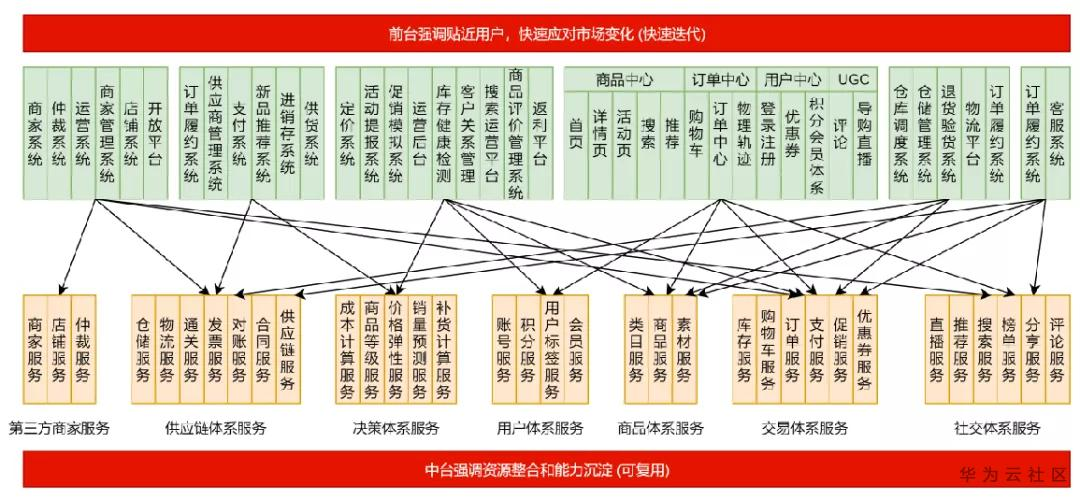

在网上就是应用层了,这里以电商业务为例子,业务层已经实现了微服务化,封为两层,下层为中台层,也即可复用的能力,强调资源整合和能力沉淀,包括第三方商家,供应链,决策,用户,商品,社交,交易等基础服务。上层为业务应用,强调贴近用户,快速应对市场变化,包含的系统非常多。当然不是任何一个业务都是要一下子拆这么细的,而是逐渐拆分的,如何逐步拆分成这样,也是本课程的重点。
为了支撑如此复杂的微服务架构,需要配备相应的工具链,例如API网关,微服务管理与治理平台,APM性能管理平台,日志中心,配置中心,分布式事务等。当然这些工具链也不是一下子都用起来,也是随着微服务的不断拆分,逐渐的使用。
这些工具的采用都多少对于应用有侵入性,如果想让微服务的治理能力下层到基础设施层,Service Mesh是一个好的选择。
另外还要有端到端统一的监控中心,要下能够监控基础设施,上能够监控应用的运行,这样在定位问题的时候,才能够互相印证。
我们再来看左面的组织架构。
为了讲右面的技术架构运行起来,要改变原来CIO下面一个技术总监,一个运维总监的情况。由于整个技术体系比较复杂,需要整个团队基于统一的流程和规范,才能方便管理,而如何保证整个系统的运行符合这个流程和规范,仅仅CIO一个人的精力不够,需要有一个架构委员会,这里面有专职的架构师,包括云的,运维的,微服务的,QA的,项目管理的,另外架构委员会里面还应该有各个组架构师代表。架构委员会对于整个架构的运行,流程和规范的落地负责,并像CIO汇报。而且架构委员会会融合各个角色,不会出现开发和运维隔离的情况。架构委员会制定流程和规范,并要求各个开发和运维组执行。
开发组分成业务开发和中台开发组,业务开发组用于快速响应客户的需求,中台开发组不直接面向客户,每天想的事情就是能力如何复用,如何锻炼腰部力量,只有有一拨人专门考虑这个问题,才有可能积累称为中台。
业务开发和中台开发到底是否执行架构委员会制定的流程和规范,需要有一定的工具链的配合,因而就需要技术底座组,包括云,大数据,容器,微服务,已经相应的流程管理,规范管理,绩效看板等,可以让架构委员会通过工具链,实时审核架构当前的运行情况,并对不符合流程和规范的接口,测试,文档等及时纠正,并计入绩效看板。

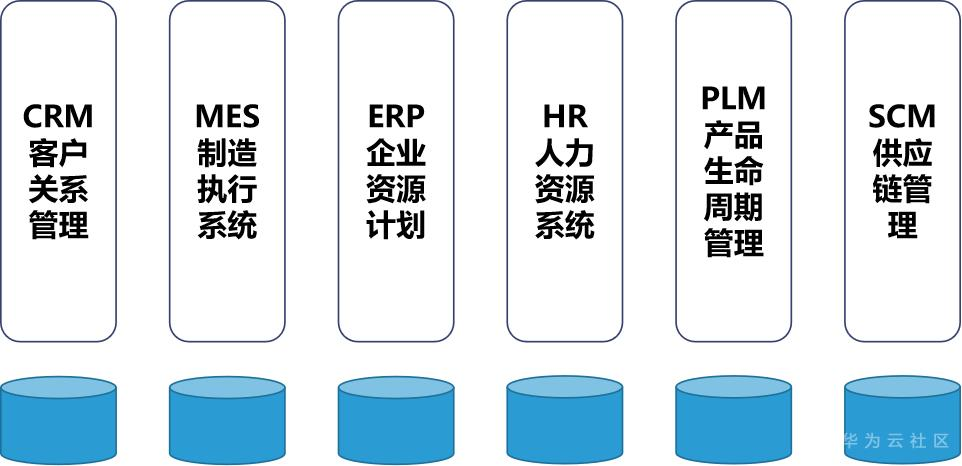

我们还是从业务架构入手分析,大部分企业的信息系统并没有做到这一点——拉通信息系统,重塑组织协同,因为大部分系统都是外部采购,或者外包公司开发,由不同的团队进行维护,这些都是烟囱系统,信息零散,格式不一致,无法拉通,无法协同。
以制造业为例子,如图所示,企业外采了CRM,MES,ERP,HR,PLM,SCM等系统,但是各自独立,各有各数据库,各有各的权限管理。
这样的架构使得企业的各个部门无法协同,例如公司生产两种工业品A和B,其中A需要原材料A1和A2,B需要原材料B1和B2,突然有一天,销售人员发现市场情况有所变化,原来客户喜欢A和B是1:1的比例,现在突然B的需求量大了起来,变成了1:2的关系,这些信息,销售人员都将一个个客户的需求登记到CRM里面,可是工厂并不知道这件事情,于是还是按照1:1的来生产,这样A就会滞销,B就会脱销,这就需要销售部门的老大根据报告,看到这种情况,给生产部门老大说,改变生产的比例,但是这又牵扯到原料,如果A1和A2,B1和B2还按照原来的数量采购,那没有原料,A和B也生产不出来,所以生产部门的老大要同供应链的老大去说。另外还有不同车间的人员比例,明显生产B所需要的人才要多了,而且生产B的人要配备相应的绩效,这些HR都不知道,所以要有人告诉HR。另外市场发生变化之后,对于公司的收入和利润有什么影响,这也是两眼一抹黑。等这些都理清楚,那几个月都过去了,市场可能又发生变化了。

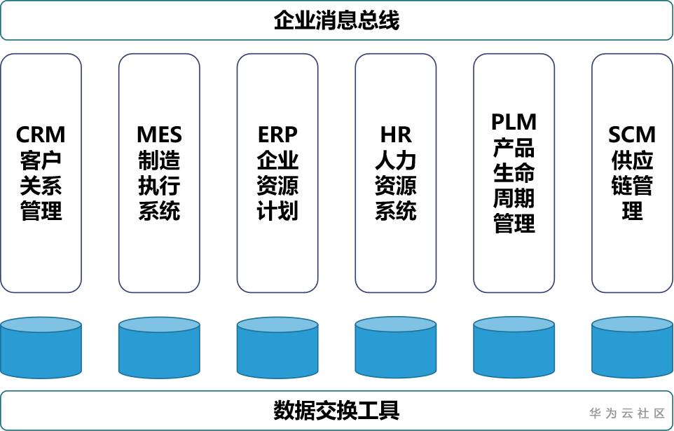

为了解决这个问题,在多年之前,很多企业就采购了企业服务总线ESB和数据交换工具,将不同的流程打通,做到信息拉通,数据集成,协同管理。
企业消息总线可以实现不同系统之间不同接口的调用,哪怕这些接口格式,协议都不一样,有的是SOAP,有的是Restful,有的是RPC,有的是私有协议,他可以做协议的转换。使得一个系统发生的事情,另一个系统可以通过接口调用得到结果。也有的功能没有暴露接口,那可以通过数据交换工具,将一个系统的数据库里面的数据定时的导出来,放到另一个系统里面去,也实现了数据的拉通。
虽然这个体系结构比较原来的架构有了改进,但是仍然有问题,就是无法支撑业务快速创新。

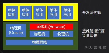

1.2、技术架构:物理机及虚拟化
在第一阶段,在传统架构下,基础设施层往往采取物理机或者虚拟化进行部署,为了不同的应用之间方便相互访问,多采取桥接扁平二层机房网络,也即所有的机器的IP地址都是可以相互访问的,不想互相访问的,多采用防火墙进行隔离。
无论是使用物理机,还是虚拟化,配置是相对复杂的,不是做过多年运维的人员,难以独立的创建一台机器,而且网络规划也需要非常小心,分配给不同业务部门的机器,网段不能冲突。例如使用Vmware,可能需要考一个特别有含金量的证书,才能很好的配置他。所有这一切,都需要运维部门统一进行管理,一般的IT人员或者开发人员既没有专业性,也不可能给他们权限进行操作,要申请机器怎么办,走个工单,审批一下,过一段时间,机器就能创建出来。
传统架构数据库层,由于系统由外包公司独立开发,或者不同开发部门独立开发,不同业务使用不同的数据库,有用Oracle的,有用SQL Server的,有用Mysql的,有用MongoDB的,各不相同。
传统架构的中间件层,每个团队独立选型中间件,可能会多种多样。

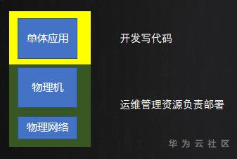

1.4、组织架构:研发与运维隔离
组织状态相对简单。
运维部和开放部是天然分开的,谁也不想管对方,两边的老大也是评级的,本相安无事。
统一的运维组,管理物理机,物理网络,Vmware虚拟化等资源,同时部署上线由运维部负责。
开发组每个业务都是独立的,负责写代码,不同的业务沟通不多,开发除了做自己的系统外,还需要维护外包公司开发的系统,由于不同的外包公司技术选型差异较大,因而处于烟囱式的架构状态。
机房当然只能运维人员能碰,这里面有安全的问题,专业性的问题,线上系统严肃的问题。如果交给没有那么专业的开发去部署环境,一旦系统由漏洞,谁能担责任,一旦线上系统挂了,又是谁的责任,这个问题问出来,能够让任何争论鸦雀无声。

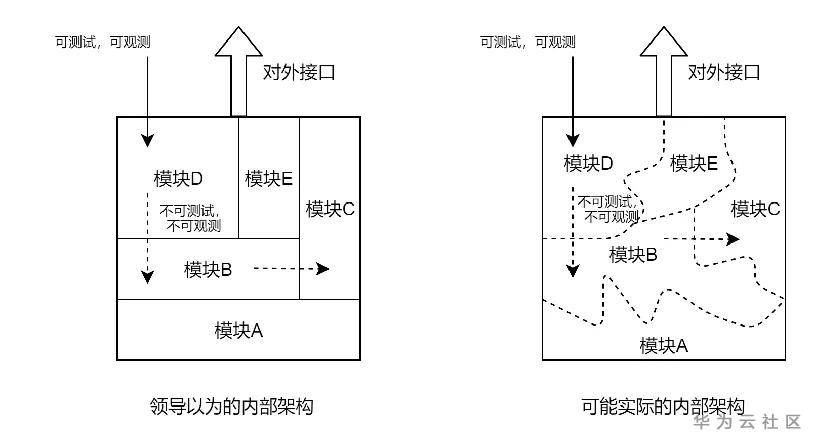

如果你不相信这一点,那我们就举一个例子,看是不是天天发生在你的身边。

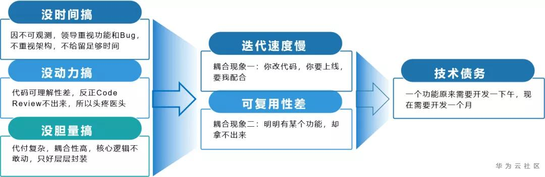

就像图中显示的一样,左边是你的领导认为一个单体应用的内部架构,里面的几个模块,界限清楚,调用分明。而右面可能是实际的内部架构,界限已经十分模糊,很多逻辑都糅合在了一起。
为什么会出现这种现象呢?第一个原因就是没时间搞。对单体应用内部的界限是不可观测的。我们都知道,领导都非常重视功能和bug,因为功能和bug都是可以观测的,而且是会影响用户的体验的。而架构往往不受重视,是因为单体运用内部的架构,领导是看不到的。他看不到,他就不会给你留时间,在开发功能的时候,不断的去调整架构。第二个原因,就是没动力搞。一旦代码的很多逻辑糅合在一起,那代码的可理解性就会非常的差。这个时候重构往往就更加的费时间。而领导又不肯留时间,那这时候开发人员就会想,反正领导也不重视,代码可理解性差呢,Code Review也Review不出啥来,那索性就头痛医头脚痛医脚好了。第三个原因。就是没胆量搞。哪怕这时候有一个有技术洁癖技术理想的人想搞这个事情,但是他会发现,代码复杂,耦合性强,越是核心的逻辑,越是不敢动,因为线上出了问题,谁改谁负责,所以,只好层层封装。
以上的三点。都是不可避免的人性。作为管理者和架构设计者不能要求我们的程序员是圣人,也不能不考虑人性去解决这些问题。
所以由于以上三点,我们就观察到了非常常见的两个现象。第一个就是迭代速度慢。因为架构的耦合,往往A上线,明明不关B的事情,需要B配合,B上线明明不关C的事情,需要C配合,最后问了一圈,只好10个功能一起弄完一起上线,那上线周期以月为周期。第二个就是可复用性差,如果你是一个领导,你会经常问这样的问题,明明你记得某个模块里面有某个功能,当另外一个模块需要的时候,拿不出来,需要另外开发。
最终就形成了技术债务,就像咱们借P2P,借了一万,一个月后发现要还两万。同理,当领导一年前问你某个功能开发需要多长时间,你半天就搞定了,一年后,你说要一个星期,领导很困惑,以为你开始学会偷懒了,变成老油条了,其实领导已经不知道单体应用里面已经一团浆糊了。

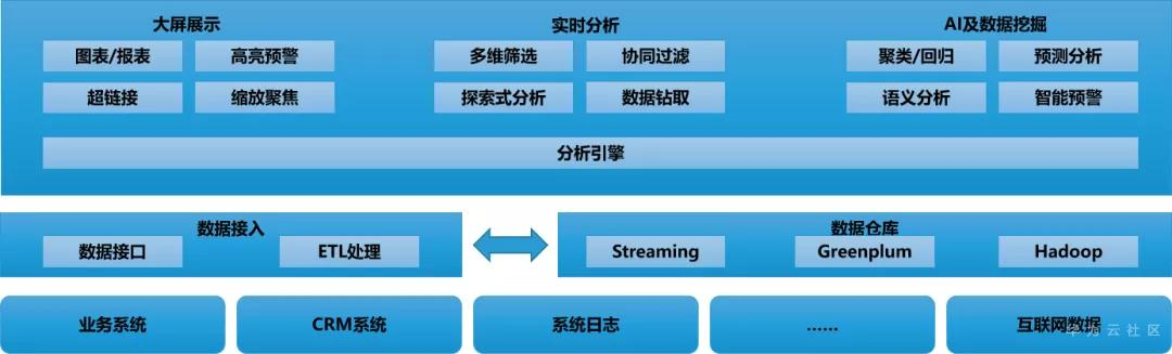

2.3、数据架构:数据分散质量差,单一维度统计分析,人为报告反馈链长
这个时候的数据是非常分散的,不同的数据存在不同的业务系统中,如上面说的单体应用客户管理系统、生产系统、销售系统、采购系统、订单系统、仓储系统和财务系统等,或者同一个业务系统但由不同的机器在采集,这都导致了数据没有统一的标准,而是以割裂的形态存在,也就是数据孤岛。
但是业务的领导和部门的主管想了解业务的运行情况,就需要有人统计分析,这就是分析师,但是分析师因为生产流程太多了,数据太分散了,设备、系统、测量数据一堆,每个特性最少N个数据,一方面需要到处找人,一方面N多数据接口、N多数据格式,各自为战,数据对接不上。所以报告一般以周为单位给出,然后层层汇报,领导根据汇报,才能调整策略,然后再根据运行情况,再出报告,这个反馈链太长,要以月为单位了,不能适应市场的快速变化。

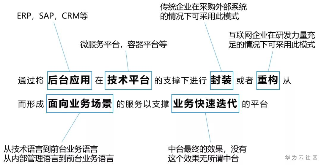

这里给中台下一个相对完整而准确的定义。
这个概念需要解读一下。中台是为了体现IT技术,IT系统,IT部门的业务价值而诞生的概念。这一点如果作为一个纯技术,很难感受到这一点,感觉中台就是忽悠,如果在一家技术为主导的公司也很难感受到这一点,觉得技术的价值马老板都清清楚楚,还需要“体现”吗?
但是在传统企业,可不像互联网公司这样重视技术,业务部门的老大在中国的市场经济搏杀了几十年,最后混出来靠的一个是中国过去几十年的快速发展及人口的红利,二是老板们对于市场,营销,供应链的把控。当然这种野蛮生长的过程,并没有对IT技术和IT系统有什么感觉,所以往往会重业务而轻技术,重硬件而轻软件。当然低成本人口红利的野蛮生长阶段已经过去,老板们也发现过去的这一套有点玩不转了,差异化客户体验驱动产品创新阶段已经到了,他们开始眼红互联网公司的兴起了,于是开始设立了CIO这个职责。只不过大部分公司的情况是,CIO作为高管,在业务老大那里话语权还不高,毕竟钱是业务部门赚的,真正IT预算都是业务老大要批的,所以在传统企业,能够体现业务价值非常重要,这是中台这个词的核心,也即定义中的“面向业务场景”以及“支撑业务快速迭代”所强调的,CIO要让CEO,业务部门理解IT部门和IT系统的价值。

3.1、封装式

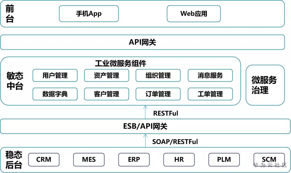

传统企业由于采购大量传统服务,可采用封装式构建中台。
前台APP或者门户一旦需求改变,后台采购系统或核心稳态系统不可能随之改变,所以中间封装中台服务层
传统服务多使用SOAP协议暴露接口,可通过ESB或者API网关转换为RESTFul接口对上暴露
服务层采用最新微服务架构进行开发,适应前台快速迭代
3.2、重构式
互联网公司历史包袱轻,大型银行,运营商等由于技术力量充足,可对于部分系统进行全方位的重构为微服务架构,并以此为底座构建中台
可全面实现自主可控,和快速迭代

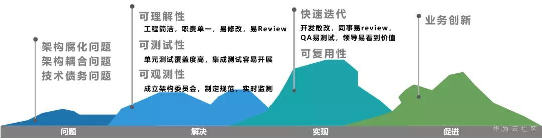

上一节,我们讲了影响快速迭代的问题是架构腐化问题,那如何解决这个问题呢?就是通过服务化的方式,将不同的业务领域拆分到不同的工程里面去。
这样第一会增加可理解性,工程更加的简洁,每个工程只做一个领域的事情,职责单一,这样就会既容易修改,也容易Review。其实按照人性角度来讲,易Review更加重要,因为拆分后的服务虽然聚焦于某个领域,也会腐化,易Review能够早日发现腐化,早日修复。
第二会增加可测试性,越是耦合在一起的庞大代码,测试覆盖率越低,越容易出现问题,而拆分后的服务测试更加容易展开,覆盖率变高。测试覆盖率是验证架构有没有腐化的指标,也是领导或者架构委员会能够看到的,也有利于及时制止和修复腐化。
第三,也即最重要的就是可观测性,服务化之后,一般要有服务统一的注册发现和接口管理平台,通过这个平台,服务之间的调用关系以及接口的设计和文档,领导和架构委员会都能看到。
调用关系变乱是架构腐化的重要指标,服务之间的调用应该分层单向调用,严禁循环调用的,如果多个服务之间的调用一团乱麻,那就说明腐化了,应该及时制止和修复。另外接口不符合规范,也是架构腐化的重要指标,接口如果开始出现模糊,或者传入大量的参数,甚至传入Hashmap将参数通过key-value的方式传递,那就说明里面的架构已经腐化了,应及时制止和修复。
这样就是实现了架构始终保持在轻债务的阶段,这样开发敢改,同事容易Review,QA容易测试,领导和架构委员会也看得到的效果。
而且服务化拆分后,会将很多内部的功能,暴露成接口对外提供服务,并且接口经过Review和设计,而且文档和调用方式都在注册中心上,非常方便其他服务调用,从而实现可复用性。
从而最终实现了快速迭代。

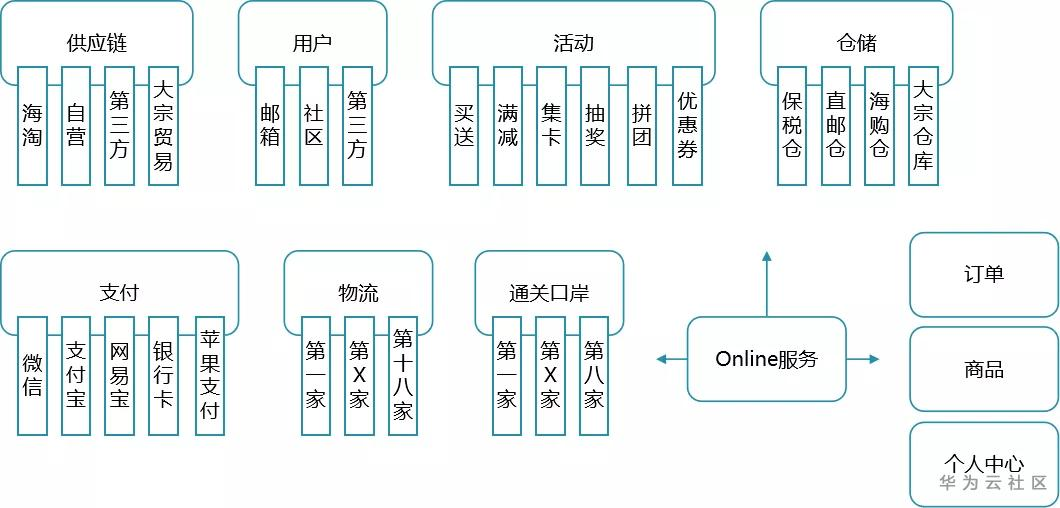

领域划分好了,接下来就要开始拆分出服务,进行服务化了。从哪里入手呢?比较落地的方法是随着新需求的不断到来,渐进的进行拆分,而变化多,复用性是两大考虑要素。
这么说有点虚,我们举个现实的例子。例如按照领域的划分,对于电商业务来讲,一个单体的Online服务,应该拆分成下面这些服务。
但是绝不是发起一项运动,闭门三个月,一下子都拆分出来,一方面没有相应的工具链,流程,员工的能力的适配,将使得服务化失控,这也是我们经常观察到,很多企业服务化之后,一下子失控,从而不断的加班,业务SLA降低,需求接的更慢了等现象,然后就放弃了服务化,回归单体应用,然后骂中台,微服务是垃圾。
领域驱动设计的结果仅仅是一个规划,使得后台的技术人员在和业务的领域专家讨论业务流程和场景的时候,对于业务有更深入的理解,并且通过DDD的输出有一个完整的地图。但是接下来后台技术部门不应该闷头开始就按这个拆了。因为领域知识从业务部门到技术部门的传递一定有信息的丢失,这也是DDD落地被诟病的地方,就是业务方规划的时候是这样说的,落地来需求的时候,却是另外一种说法,导致根据DDD落地好的领域,接需求接的更加困难了。
所以赵本山说,不看广告,看疗效。对于服务拆分,DDD是一个完整的地图,但是具体怎么走,要不要调整,需要随着新需求的不断到来,渐进的进行拆分,DDD领域设计的时候,业务方会说不清,但是真的需求来的时候,却是实实在在的,甚至接口和原型都能做出来跟业务看。
需求到来的时候,技术部门是能感受到上一节讲过的架构耦合导致的两个现象:
  • 耦合现象一:你改代码,你要上线,要我配合
  • 耦合现象二:明明有某个功能,却拿不出来
第一个现象就是变化多,在业务的某个阶段,有的领域的确比其他的领域有更多的变化,如果耦合在一起,上线,稳定性都会相互影响。例如图中,供应链越来越多,活动方式越来越多,物流越来越多,如果都耦合在Online里面,每对接一家物流公司,都会影响下单,那太恐怖了。
第二个现象就是可复用,例如用户中心和认证中心,根本整个公司应该只有一套。
在《重构:改善代码的既有设计》有一个三次法则——事不过三,三则重构。
这个原则也可以用作服务化上,也即当物流模块的负责人发现自己接到第三家物流公司的时候,应该就考虑要从Online中拆分出来了。另外就是,当有一个功能,领导或者业务方发现明明有,还需要再做一遍,这种现象出现第三次的时候,就应该拆分出来作为一个独立的服务了。
这种根据业务需求逐渐拆分的过程,会使得系统的修改一定是能够帮助到业务方的,同时系统处在一种可控的状态,随着工具链,流程、团队、员工能力的增强慢慢匹配到服务化的状态。

4.3、数据架构:统一指标体系,建设数据仓库,支撑管理决策
服务化之后,各个系统的业务数据格式统一了,制定了统一标准,并且上游系统设计的时候会考虑到下游的使用,下游系统设计的时候,会考虑到和上游兼容,统一的客户ID,订单ID等能够将整个业务流程串起来,有利于建设统一的指标体系。
有了这个基础,就可以建设统一的数据仓库了。数据仓库的构建不能像第一阶段一样再数据库里面,或者业务系统里面直接进行分析,需要通过数据接入,将数据抽取出来,经过一定的处理,放到数据仓库里面来。
这就需要建设大数据的技术平台
第一个步骤叫数据的收集。数据的收集有两个方式,第一个方式是拿,专业点的说法叫抓取或者爬取,例如Nutch就是这样爬取全网的数据的,建设数据中台,你需要融合外部数据,为经营做决策,就需要通过爬取的方式。另外一个方式就是推送,有很多终端可以帮我收集数据,比如硬件终端的推送,应用系统的埋点等,这些是融合内部数据。还有数据是从数据库里面抽取出来的,就要用到DataX等数据交换工具。
第二个步骤是数据的传输。一般会通过队列方式进行,因为数据量实在是太大了,数据必须经过处理才会有用,可是系统处理不过来,只好排好队,慢慢的处理。例如Kafka就是常用的队列,有时候传输的过程中要对数据做预处理,这就是常说的ETL,Extract-Load-Transform。
第三个步骤是数据的存储。存储的数据量比较大,需要使用大容量的存储,可以使用分布式文件系统 HDFS,对象存储OSS,以及Hbase, MongoDB等NoSql的数据库。
第四个步骤是数据的处理和分析。这里主要分离线处理,例如Map-Reduce, Hive, Spark,也有实时流处理,例如Flink, Spark Streaming, Storm等。
第五个步骤就是对于数据的检索和挖掘。检索多用ElasticSearch,可以做即席分析,例如Kylin, Impala, ClickHouse, Hawk,也会有一些算法可以进行数据挖掘,例如Spark ML里面的分类,聚类等。
数据平台的建设,还只是建设了一个技术平台,作为中台,还应该有业务属性,也即数据仓库,也即从业务领域的角度建立一些表,方便进行业务角度的分析。
咱们前面服务化的时候,梳理了业务领域的划分以及业务流程,这在数仓建设中也是很有用的。如图所示,里面有商品域,采购域,物流域,交易域,这些都是和服务相对应的。我们建设数仓的时候,里面的指标设计也是按照业务流程来的,这也是和服务相对应的。

我们再来看研发流程,云平台的建设提供了统一的接口,这使得发布模式可以更容易的对接资源,实现平台化,并基于平台构建持续集成流程。
因为如果云计算不管应用,一旦出现扩容,或者自动部署的需求,云平台创建出来的虚拟机还是空的,需要运维手动上去部署,根本忙不过来。因而云平台,也一定要管理应用。基于云计算OpenStack的虚拟机分层镜像发布和回滚机制,构建发布平台,可实现大规模批量部署和弹性伸缩。
基于虚拟机的PaaS托管中间件,简化租户创建,运维,调优中间件的难度。云平台的PaaS负责创建的中间件的稳定,保证SLA,当出现问题的时候,会自动修复,从而业务方不用管PaaS中间件的部署和SLA了。
发布平台提供基于虚拟机镜像+PaaS中间件,做完整的应用的部署和上线,称为编排。基于编排,就可以进行很好的持续集成,例如每天晚上,自动部署一套环境,进行回归测试,从而保证修改的正确性。
要求业务对于高可用性设计要在应用层完成,而不能完全依赖于基础设施层的能力了。每一个服务都有实现良好的无状态化处理,幂等服务接口设计。每个服务都要设计有效探活接口,以便健康检查感知到服务状态。通过制定良好的代码检查规范和静态扫描工具,最大化限制因为代码问题造成的系统不可用。
4.5、组织架构:成立中台组/架构师组,衔接研发和运维
上面的技术问题说完了,接下来说一说组织问题,根据康威定理,组织方面就需要有一定的调整。
上面说过,中台是为了能够集团军作战,能够协调各种力量为业务快速迭代服务,要建设腰部力量,除了上面所说的各种系统,人当然是最重要的,人不能调度起来,系统建设的再好也白搭。
所以不能再运维组和开发组隔离了,而要成立架构师组,或者就像前面图中的架构委员会,当然这个架构组一开始试点不用很大,试点阶段一定要有这个角色,来横向协调各种资源,并且挂在CIO下面,有一定的话语权。
这就是前面总图里面,我把架构委员会叫做军机处的原因,军机处当时就是为了打仗调动资源设置的机构,直接向皇帝负责,虽然下面的六部都不直接汇报给军机处,但是军机处作为皇帝的辅助大脑,可以监视整个架构的情况。另外一个比较好的比喻就是政委,在架构委员会里面有各个组的代表,所以指定流程的时候,各个组的意见也会参考,架构委员会制定的流程,各个组的代表有责任将流程贯彻下去,这就相当于军队里面政委的作用,我党的军队如此有战斗力,和政委的存在以及贯彻党的思想十分密切。
应该建立独立的前端组,统一前端框架,界面一致,所有人掌握统一的前端开发能力,积累前端代码,在有新的需求的时候,能够快速的进行开发。
建立中间件组,这部分人不用贴近业务开发,每天的任务就是研究如何使用这些中间件,如何调优,遇到问题如何Debug,形成知识积累。如果有统一的一帮人专注中间件,就可以根据自身的情况,选择有限几个中间件集中研究,限定业务组只使用这些中间件,可保证选型的一致性,如果中间件被这个组统一维护,也可以提供可靠的SLA给业务方。
将业务开发组分出一部分来,建立中台组,将可以复用的能力和代码,交由这几个组开发出服务来,给业务组使用,这样数据模型会统一,业务开发的时候,首先先看看有哪些现成的服务可以使用,不用全部从零开发,也会提高开发效率。
