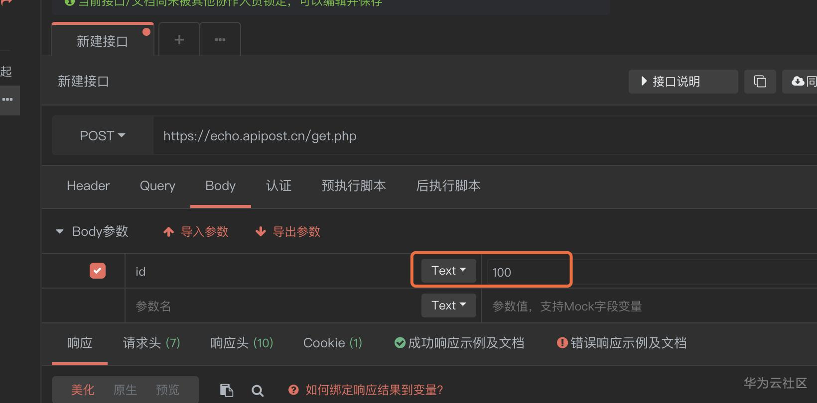

常规情况下,我们进行接口测试,都是手动输入参数,比如下图:
我们手动输入了100作为参数ID的值进行发送,对于一般的接口调试来说这是足够的,但是对于接口测试人员,或者需要模拟更多随机数据进行测试的场景来说是不够的。因为我们不可能手动的把所有的数字都输入一下、发送一下看结果。

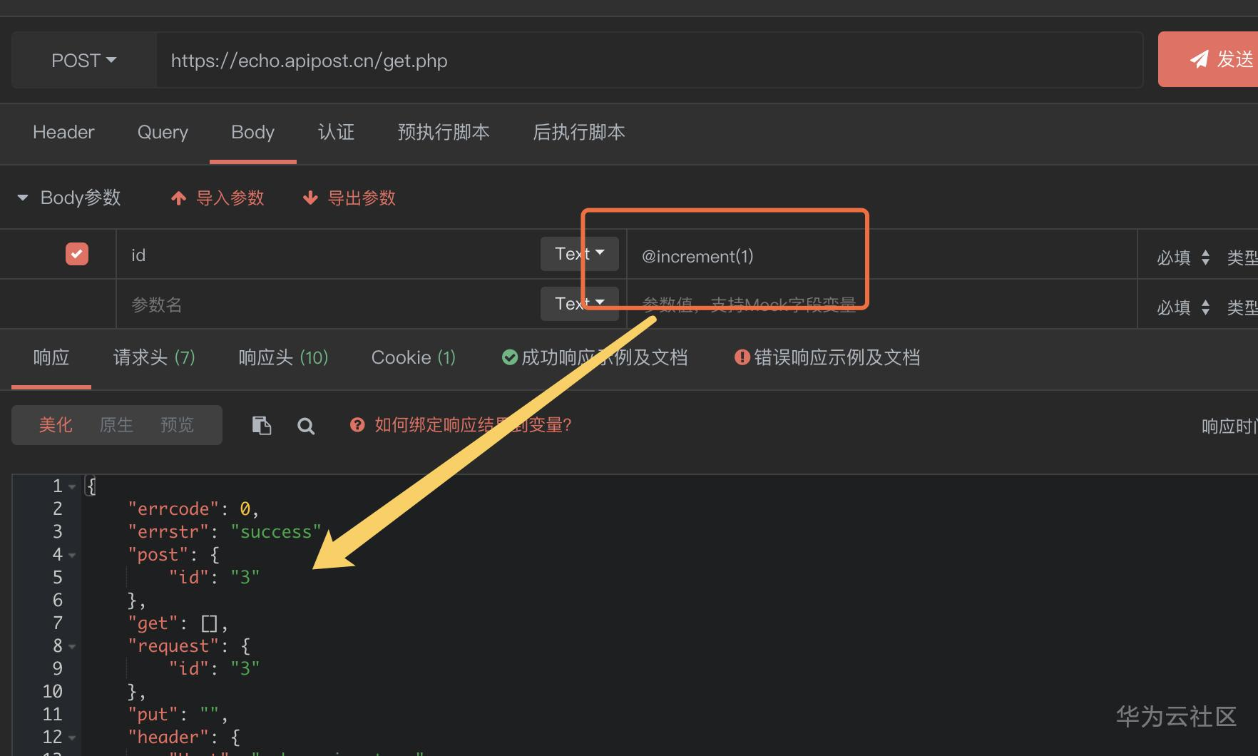

以下图中,我们利用mock的内置变量 @increment(1) 生成了一个每次自增1的主键,每次发送,对应ID的值都会自动+1。

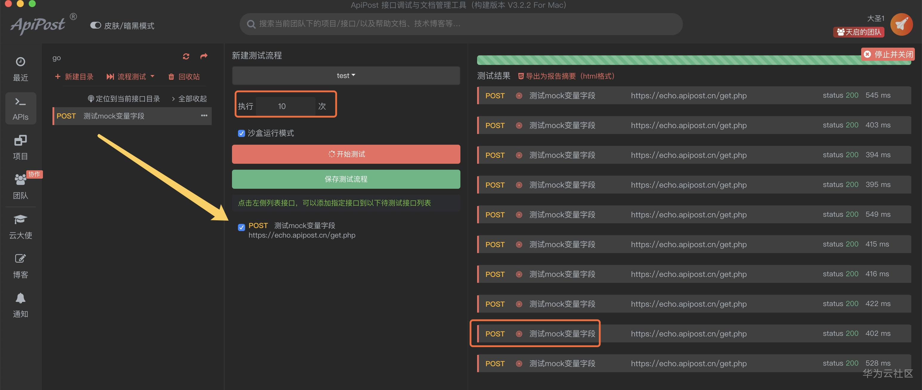

此时,我们再新建一个流程测试进行批量发送,每次发送时,参数值都会自动增加+1。

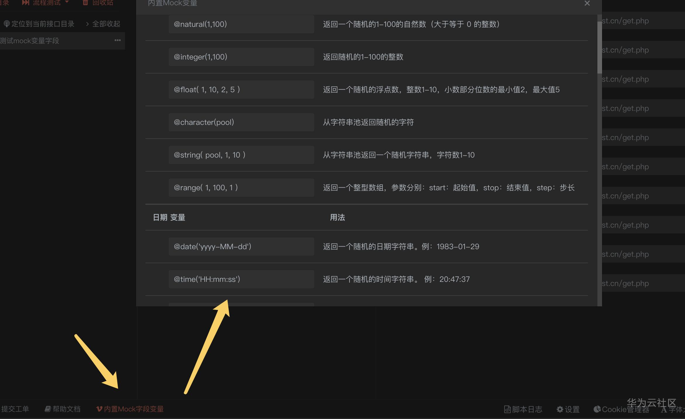

在ApiPost里使用更多的Mock变量
以上例子中我们利用@increment(1)生成了一个自增主键,mockjs还内置了很多其他有用的变量,比如:
@email() 随机生成一个邮件地址,如:example@163.com
@ip() 随机生成一个IP地址,如:127.0.0.1
@county(true) 随机生成中国区县地址,如:北京海淀区
你可以通过点击apipost客户端左下角的“内置mockjs字段变量”进行查看获取。
