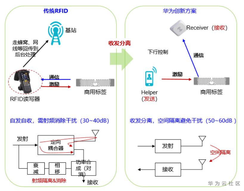

市面上多数RFID设备是收发一体式的手持式RFID读写器,相比之下,华为提供的收发分离式无线rfid技术则更具优势。
在部署上,Helper设备负责激励标签,Receiver设备负责统一采集数据,实现收发分离。此方案能有效避免空间干扰,收发解耦,真正实现rfid组网,部署简单。Receiver设备容量大,抗干扰强,连续覆盖范围更广。当然,还有Helper、Receiver设备还有无线方面独有的黑科技。
