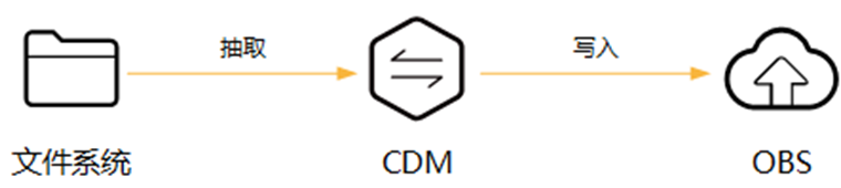

CDM数据迁移以抽取-写入模式进行,CDM首先从源端抽取数据,然后将数据写入到目的端。在迁移文件到OBS时,迁移模式下图所示。

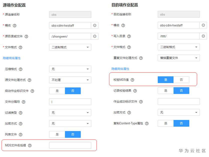

在这个过程中,CDM支持使用MD5检验文件一致性,配置参数如9-14所示。
抽取时
1)校验CDM抽取的文件,是否与源文件一致。
2)能由源端作业参数“MD5文件名后缀”控制,配置为源端文件系统中的MD5文件名后缀。
3)端数据文件同一目录下有对应后缀的保存md5值的文件,例如build.shbuild.sh.md5在同一目录下。若配置了“MD5文件名后缀”,则只迁移有MD5值的文件至目的端,没有MD5值或者MD5不匹配的数据文件将迁移失败,MD5文件自身不被迁移。
4)配置“MD5文件名后缀”,则迁移所有。
5)能支持源端为OBSFTPSFTPNASSFSHTTP
写入时
1)写入OBS的文件,是否与CDM抽取的文件一致。
2)能由目的端作业参数“校验MD5值”控制,读取文件后写入OBS时,通过HTTP HeaderMD5值提供给OBS做写入校验,并将校验结果写入OBS桶(该桶可以不是存储迁移文件的桶)。如果源端没有MD5文件则不校验。
3)能目前只支持目的端为OBS
使用MD5校验文件一致性
注意
1)迁移文件到文件系统时,目前只支持校验CDM抽取的文件是否与源文件一致(即只校验抽取的数据)。
2)迁移文件到OBS时,支持抽取和写入文件时都校验。
