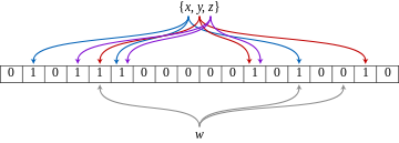

布隆过滤器的原理是,创建一个m位bit数组,先将所有位初始化为0,然后选择k个不同的哈希函数。当一个元素被加入bit位数为m的集合时,通过k个哈希函数将这个元素映射成一个位数组中的k个点,把它们置为1。检索时,只要检查这些点是否都是1就(大约)知道集合中有没有它了:如果这些点有任何一个0,则被检元素一定不在;如果都是1,则被检元素很可能在。这就是布隆过滤器的基本思想。
(来源https://en.wikipedia.org/wiki/Bloom_filter)
  上图是一个m=18,k=3的布隆过滤器,x,y,z代表存在过滤器中的元素,而w不在过滤器中。

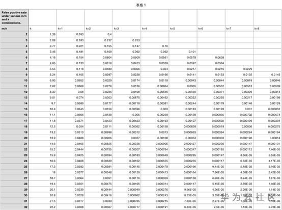

选择不同的m和k, 将会有不同的误检率。可以看到k越大越准,m/n越大越准(bit数组越大且存储的数据越少)
(来源https://www.cnblogs.com/sunsky303/p/11834102.html)

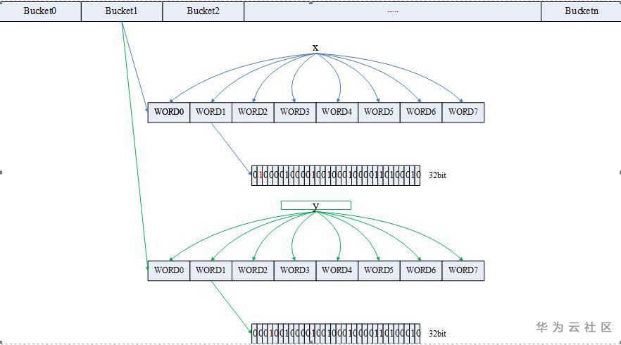

  Impala实现了一种Split Bloom Filter,其将哈希函数个数k减至最小为1,而将大小为m的位数组再次拆分,称之为bucket;每个bucket占用32bytes,包含8个bucket word。不同的数据元素仅可能映射到唯一的一个bucket。为了仅使用一个哈希函数产生多个映射点到bucket,Impala将采用二次hash方式,利用一组特殊的静态数字计算出不同8个映射点对应不同的bucket word,从而达到与使用k个哈希函数相同的效果
插入过程
1) 首先计算插入元素的hash值;(哈希采用MurmurHash算法,一种非加密型哈希函数,被Redis,Hbase,Cassandra等开源项目使用)
2) 根据该hash值计算出bucket index;(采用Dietzfelbinger's "Universal hashing and k-wise independent random variables via integer arithmetic without primes"来降低重复率;小概率重复并不影响)
3) 将第一步得到的hash值进行二次hash,得到8个仅有1位非0数字的32位序列,依次设置到临时bucket的8个word当中。
4) 将3)中的临时bucket合并到(或运算)主Filter当中,完成插入过程
检索过程
1) 同插入过程
2) 同插入过程
3) 同插入过程
4) 将临时bucket的每个word依次与主Filter进行与运算,任何一个word的与运算结果为0,即代表该元素不在数据集合中。
