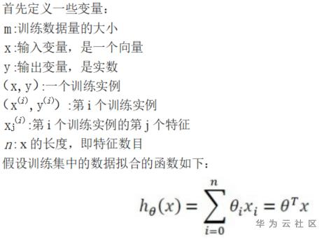

   2. 线性回归
    线性回归是回归问题中的一种,线性回归假设目标值与特征之间线性相关,即满足一个多元一次方程。通过构建损失函数,来求解损失函数最小时的参数w和b。通长我们可以表达成如下公式:
     y^为预测值,自变量x和因变量y是已知的,而我们想实现的是预测新增一个x,其对应的y是多少。因此,为了构建这个函数关系,目标是通过已知数据点,求解线性模型中w和b两个参数。

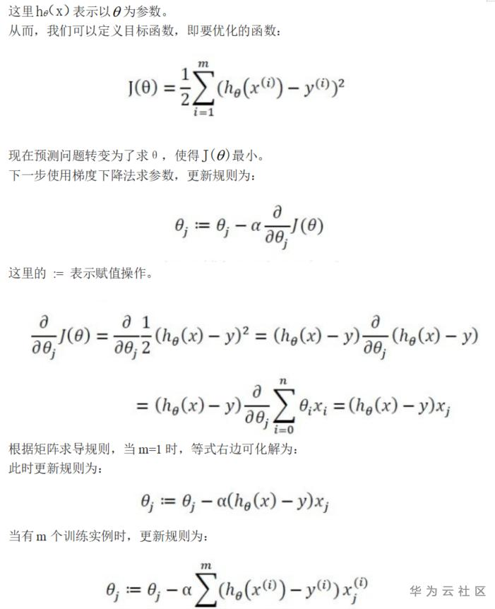

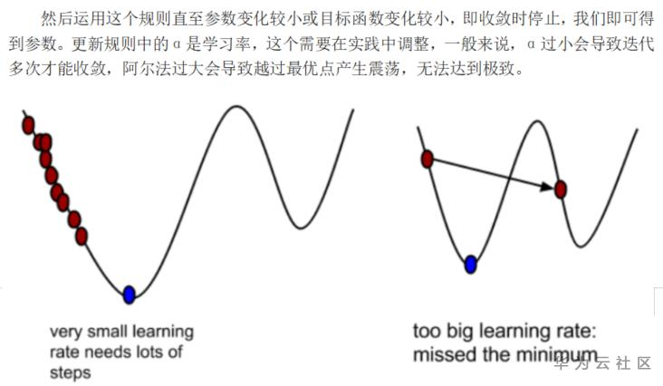

梯度下降是一种优化方法,在机器学习中被广泛使用。它的主要思想是在优化目标函数的时候,沿着负梯度方向去减小函数值,以此达到我们的优化目标。
        一般来说,梯度下降算法无法避免局部极值点的产生,因此其最优点会随着初始点选择不同而不同,解决这个问题的方法是随机进行初始化,寻找多个最优点,再在这些最优点之间比较。就本题而言,本题是一个线性回归问题,他的目标函数是一个凸二次函数,只有一个极值点,因此无论初始点选在哪里最优点都相等。
        除了最基本的梯度下降外,该算法还有许多的变体,如批量梯度下降,随机梯度下降等。它们的不同之处在于一次性使用多少数据来计算目标函数的梯度。也就是在参数更新准确性和参数更新花费时间两方面做出权衡。以随机梯度下降为例,当数据量较大时,每一次迭代都需要遍历全部数据,使得参数更新缓慢,为了解决这个问题,更新参数时不选取全部m个训练示例,只使用其中的一个或一部分,这样加快了迭代速度,但是可能导致不能精确收敛到最优值。

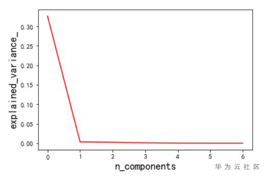

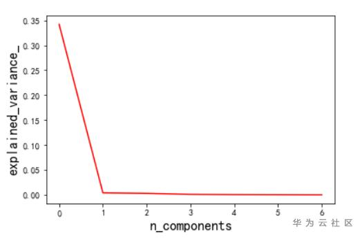

# PCA Model
def myPCA_Module(x, n_components):
    x -- data
    n_components -- 指定希望PCA降维后的特征维度数目
    # decomposition.PCA(n_components) 说明:
    # sklearn.decomposition.PCA(n_components=None, copy=True, whiten=False,
    # svd_solver=’auto’, tol=0.0, iterated_power=’auto’, random_state=None)
    # 主要使用参数n_components:指定希望PCA降维后的特征维度数目。用法如下:
    # 1. 最常用的做法是直接指定降维到的维度数目,此时n_components是一个大于等于1的整数。
    # 2. 指定主成分的方差和所占的最小比例阈值,让PCA类自动根据样本特征方差来决定降维到
    # 的维度数,此时n_components是一个(0,1]之间的数。
    # 3. 将参数设置为"mle", 此时PCA类会用MLE算法根据特征的方差分布情况自己去选择一定数
    # 量的主成分特征来降维。
    # 4. 用默认值,即不输入n_components,此时n_components=min(样本数,特征数)。
    pca = decomposition.PCA(n_components = n_components)
    # fit_transform(X)说明
    # 用X来训练PCA模型,同时返回降维后的数据。
    # newX = pca.fit_transform(X),newX就是降维后的数据。
    x_new = pca.fit_transform(x)
    # explained_variance_,它代表降维后的各主成分的方差值。方差值越大,则说明越是重要的主成分。
    print('pca.explained_variance_:', pca.explained_variance_)
    # explained_variance_ratio_,它代表降维后的各主成分的方差值占总方差值的比例,这个比例越大,则越是重要的主成分。
    print('pca.explained_variance_ratio_:', pca.explained_variance_ratio_)
    # 各个特征所占比例图绘制
    plt.figure()
    plt.plot(pca.explained_variance_, 'r')
    plt.xlabel('n_components', fontsize=16)
    plt.ylabel('explained_variance_', fontsize=16)
    plt.show()
    return x_new

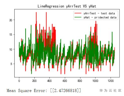

 最终结果如图:
效果还行,MSE在2.47左右。线性回归是非常基础的方法,虽然现在可能用得不多(一般都是大数据训练模型了,但基础总是要掌握的嘛)。
