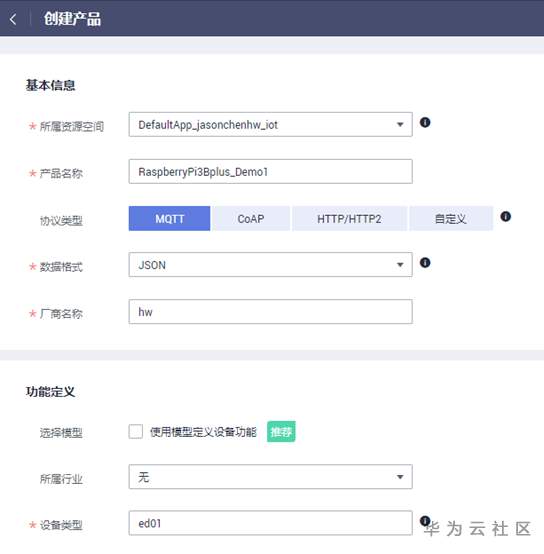

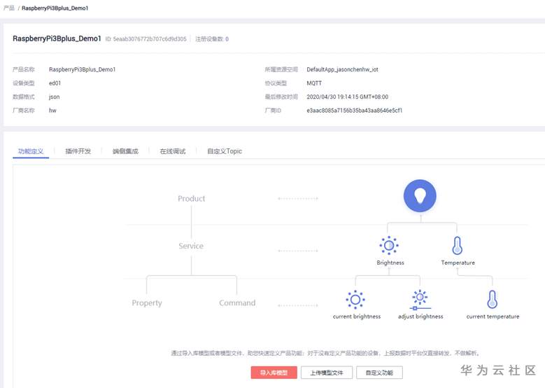

1.1 创建产品

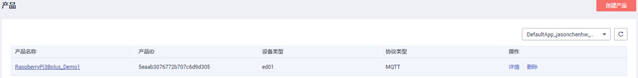

进入华为物联网平台中的产品页面,如下
单击 创建产品,进入如下界面,填写相关信息。
上述信息填写完成后,单击 立即创建。就在系统中创建了一个产品。在产品列表中能看到

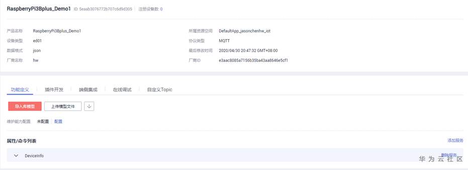

1.2 增加服务功能

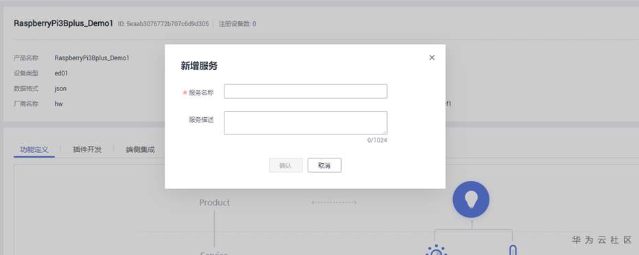

点击上图中的 Raspberry Pi 3Bplus_Demo1 进入如下界面

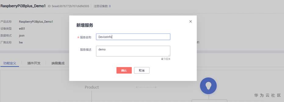

在上述界面中,点击 自定义功能,进入弹出如下界面
在新增服务界面中填入
服务名称: DeviceInfo 。 服务名称必填。
服务描述:demo。    可以不填。
如下图。点击确定

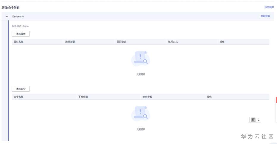

上述图中点击确定后,进入如下界面。在界面中能看到增加的服务 DeviceInfo。

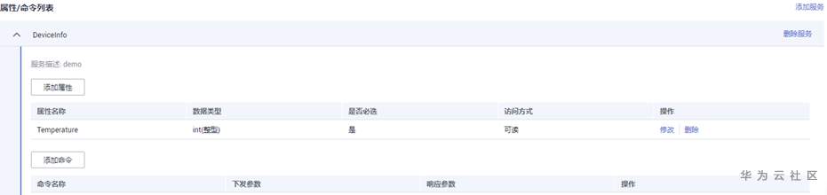

1.3 增加属性Temperature
在上图中 单击 DeviceInfo 左边的向下箭头,出现如下界面

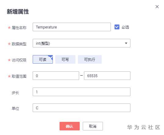

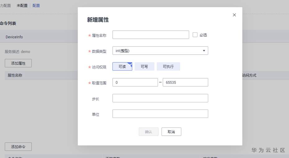

在上图中,单击 添加属性,弹出如下界面
在新增属性对话框中,填写信息如下
填写完成后单击确认。之后在服务DeviceInfo中能看到属性Temperature。如下图所示
上述操作,在物联网平台中建立可一个产品模型。

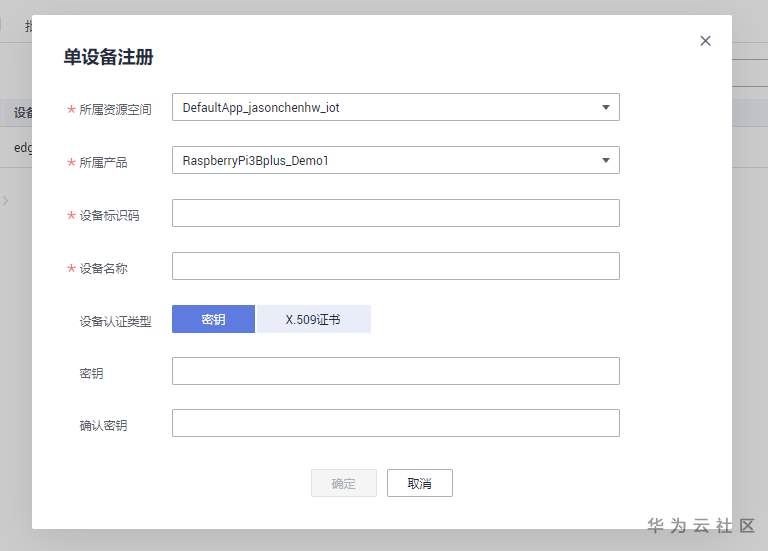

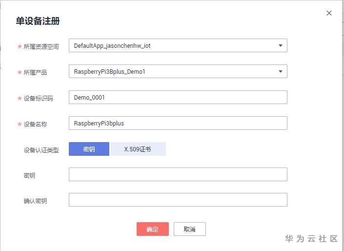

1.4 注册设备
在物联网平台中的如下界面
单击 注册设备,弹出如下界面。
在该界面中填写相关信息,如下图
其中设备标识码和设备名称 自己命名填写。填写时满足名称的规则要求。会有提示。设备认证类型选择密钥。

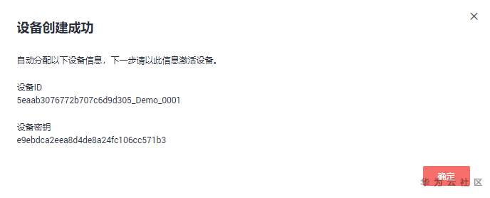

密钥 和 确认密钥可以不用填。之后,单击确定,出现如下界面。重要的界面!
在上述界面中,要记住 设备ID 下面的那串字符。要记住 设备密钥 下面的那串字符。切记。后续编写程序时会需要这两个字符串。这两个字符串中的设备密钥 以后也可以再次生成新的密钥。

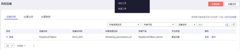

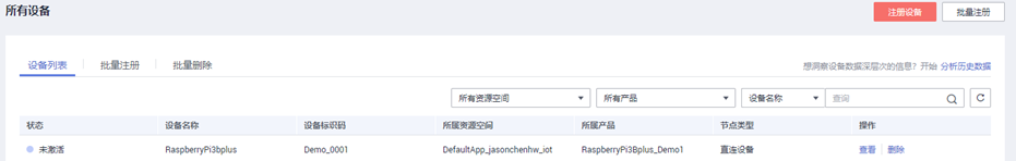

记下这两个字符串后,点击 确认。进入如下界面
在设备列表中,能看到RaspberryPi3bplus设备已经添加成功。但是状态显示  未激活。
怎么才能激活,需要在开发设备端程序。即在Raspberry Pi 3b+上需要开发设备端的程序。

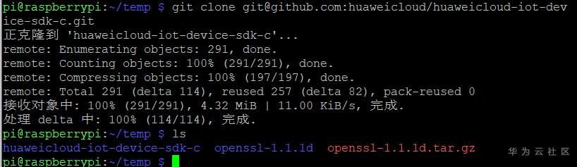

2.2 下载huaweicloud-iot-device-sdk-c源代码
在命令行执行
git clone git@github.com:huaweicloud/huaweicloud-iot-device-sdk-c.git
(这里使用git下载,git的配置可以参考: https://bbs.huaweicloud.cn/forum/thread-54086-1-1.html)
下载完成后,在当前文件夹下面的 huaweicloud-iot-device-sdk-c文件夹 就是源代码仓库。

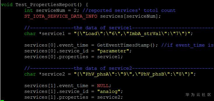

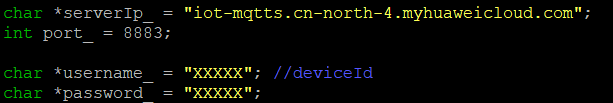

2.3.2 修改device_demo.c
2.3.2.1.将原文件中的
修改为如下,修改的部分见图中红框中的内容。
这里的username 就是在 物联网平台注册设备成功后,产生的设备ID。password就是设备密钥。

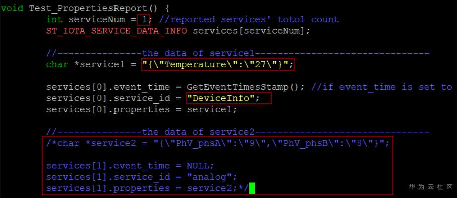

2.3.2.2 将源文件中
修改为如下。修改的地方,见图中红框中的。
这里的 Temperature 就是在物联网平台 增加的属性Temperature. service_id 就是在物联网平台增加的服务DeviceInfo.
修改完成后,记得保存。

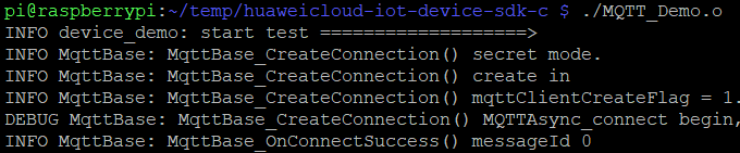

3.2 执行Demo程序,在物联网平台验证Demo效果
在源代码文件夹中,命令行执行
export LD_LIBRARY_PATH=/lib/
然后
./MQTT_Demo.o

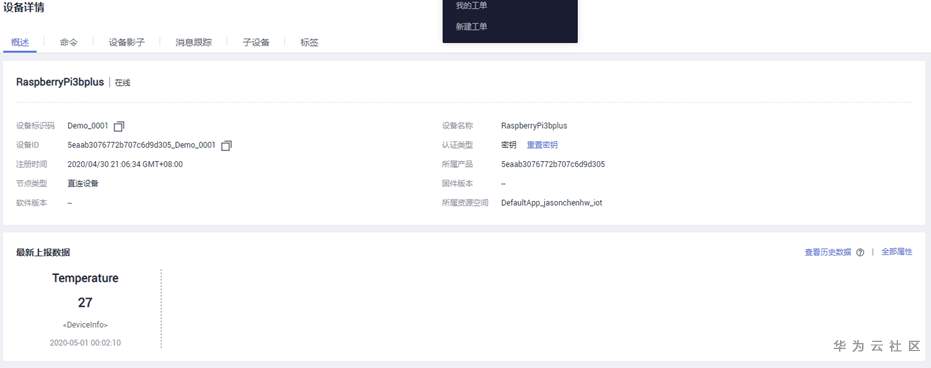

执行后可以看到如下信息
设备端的MQTT_Demo程序已经跟物联网平台连接成功,并设备的服务DeviceInfo中的属性Temperature的值传到物联网平台
此时到物联网平台查看,设备已经在线,上传输的属性值已经可以看到。如下图
    至此,一个Demo完成了。后续可能会在Demo中增加更多的软件功能.
