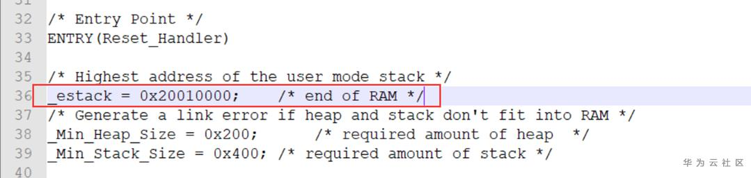

3.      ldr     sp, =_estack            /* set msp, as it is not set in the vector */

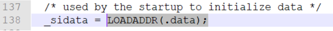

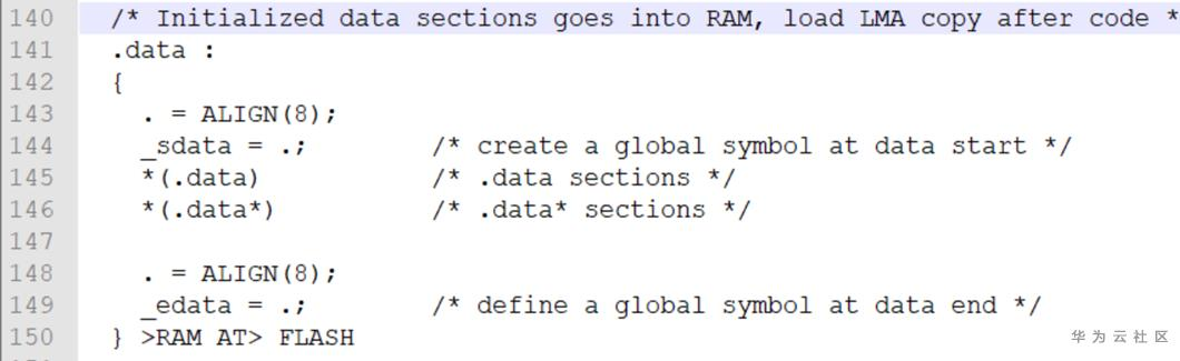

16.     ldr     r1, =_sdata
17.     ldr     r2, =_edata
18.     ldr     r3, =_sidata
19. 0:

第3行:读取栈顶指针并赋值给sp寄存器,这个“_estack”符号的值定义在链接脚本中,os.ld文件* 中,取决于芯片RAM大小。

第16行,将_sdata段的起始地址赋值给r1寄存器
第17行,将_edata段的起始地址赋值给r2寄存器
第18行,将_sidata段的起始地址赋值给r3寄存器
上面这三个符号的值都来自于os.ld文件中,_sdata~_edata之间的空间用于存放全局变量的值,所以在初始化中,需要将这块空间清0。
       第19~24行,首先使用cmp     r1, r2判断r1和r2寄存器中的值是否相等也就是_sdata和_edata的值是否相等,一开始肯定不相等,就不执行跳到0f地址处的这条指令了,注意:0f和0b这样写法你们可能很少见,0是标签0,就是代码块前面的那个0,我们的这个文件中有很多为0的标签,所以就通过b=backward和f=forward来区分是跳到后面的标签0处还是前面的标签0处,前面和后面不好区分,可以根据back单词有返回的含义来进行区分。
总体看来19~24行就是一个for循环,判断退出循环的条件是_sdata和_edata的值是否相等,在循环中将全局变量的数据从flash拷贝到ram的加载地址对应空间中。
