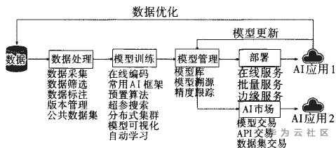

通过调研了解到多家厂商的开发平台,最终选择华为ModelArts平台,其优势在于算法、算力及在水利中的应用。其中算法可以采用平台中已有的通用算法,大大缩短建立时间,同时降低了技术人员的入门门槛。算力可以根据按需方式租用GPU服务器,降低研究的前期投入。在水利应用中,从智能抄表、防洪减灾到污水处理和生态保护,积极把领先全球的云、大、物及智等信息化技术深度融合于水利行业的发展需求中,驱动水利行业数字化转型,提升水利治理现代化水平。ModelArts是华为全栈全场景AI解决方案面向用户和开发者的门户,作为一站式AI开发平台,能够支撑开发者从数据到AI应用的全流程开发过程。系统架构包含数据处理、模型训练、模型管理及部署等操作,具体架构如图l所示,并且提供AI市场功能,能够在市场内与其他开发者分享模型、API和数据集。
                                                         图1   Mode1Arts架构

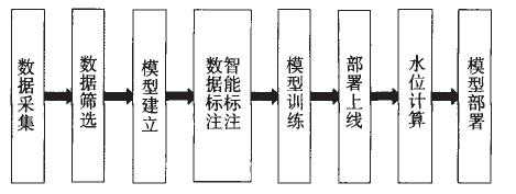

本次利用华为ModelArts平台,通过从水尺摄像机视频流中提取水尺图片,筛选符合要求的图片。创建智能水尺识别模型,开始数据标注,进行模型训练,然后部署上线,通过识别出水尺中刻度线的条数,计算水位线,智能水尺识别模型流程见图2。模型可以通过云端部署方式,通过本地视频图像上传,再经过计算出水位数据,节省人力且精度精准,具有广泛应用前景。
                图2智能水尺识别模型流程

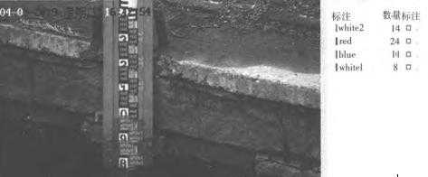

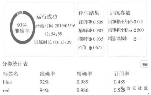

将筛选合格的图片上传至对象存储服务OBS库的模型数据输入路径中。下一步,对图像进行标注。标注工具提供2D框、3D框、多边形、点、直线、mask及曲线等标注图形。水尺中每个刻度线对应一个水位,需识别出水尺中的每个刻度线。常见的标准水尺长度为l m,有红色和蓝色2种颜色,相互交替组成。水尺中的“E”可标记为红色长边(red)、红色短边(white2)、蓝色长边(blue)和蓝色短边(whitel)等4种,如图5所示。人工标注50张后,通过notebook编写脚本进行转换功能,将已标注的图片导入到自动学习所创建的相应模型进行训练,得出训练成果,如图6所示,可以看出标注的准确率,分析出各个标签的精准率,对精准率较低的分析原因,可能是标注数量较少或者框选不够精准造成。最终在250张截图中,red总共标记5900处,blue总共标记2900处,whitel总共标记2000处,white2总共标记3300处,样本的标注数量决定了数据的准确程度。
图5水尺标注

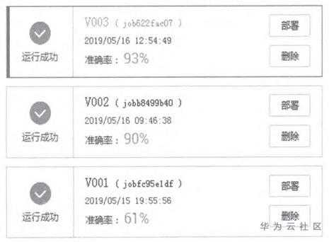

通过人工标注和智能标注,数据标注的数量逐步增加,继续模型训练,每次训练均生成一个新的训练结果,对于训练结果可以进行管理,可以部署上线或删除,如图7所示。利用精准率高的训练结果可以继续进行标注。
图7

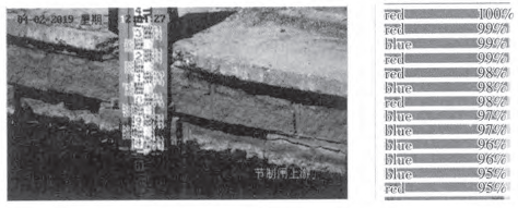

选择准确率高的训练模型进行部署,上传图像进行检测,得出预测结果,图像中标注出预测标签,右端显示出各标签的精准率,如图8所示。
图8
经过部署检测,图片中97%的刻度线均被标识出来,仅有最下端的一条未标识,右端显示的标识大部分准确率在94%以上,个别准确率低,分析原因,由于所选刻度尺上刻度线有轻度破损,造成部署模型所框定的标识范围内容缺失,导致判定的准确率下降。

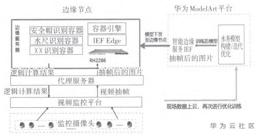

ModelArts支持将训练好的模型一键部署到端、边及云的各种设备上。本次测试,采用端边方式部署,通过边缘节点服务器进行部署模型,图像信息通过抽帧进入边缘服务器,通过模型计算进行逻辑计算,得出水位信息。将现场数据上传至云端,不断迭代训练,将模型迭代优化再下发至边缘服务器。流程如图9所示。
图9模型部署流程图
