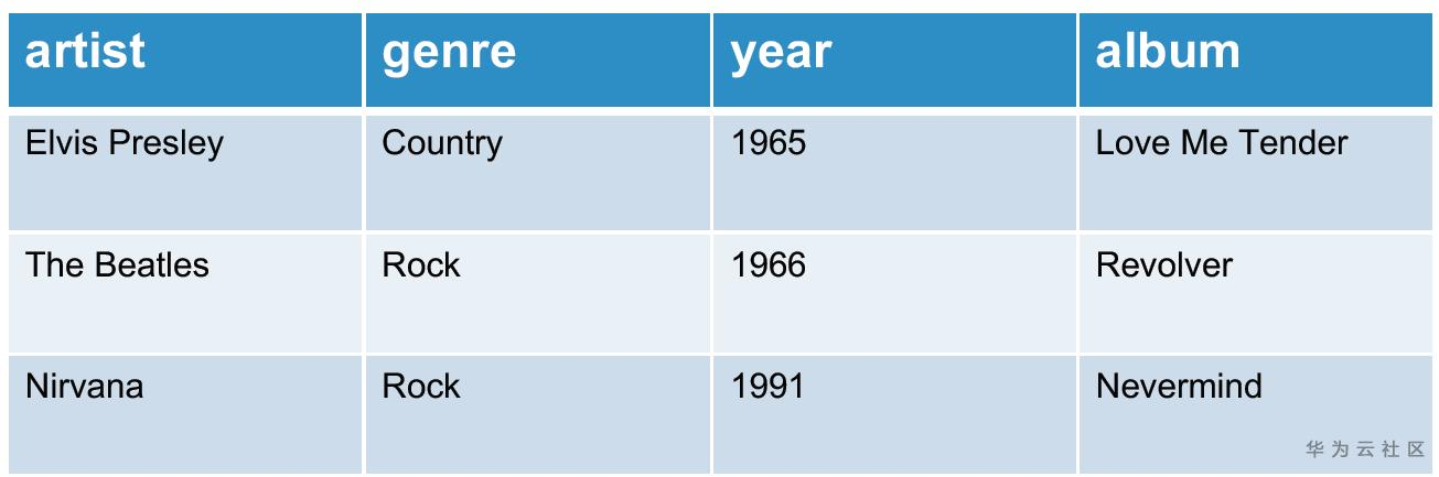

下面用一个简单的例子说明行列两种存储格式的适用场景:

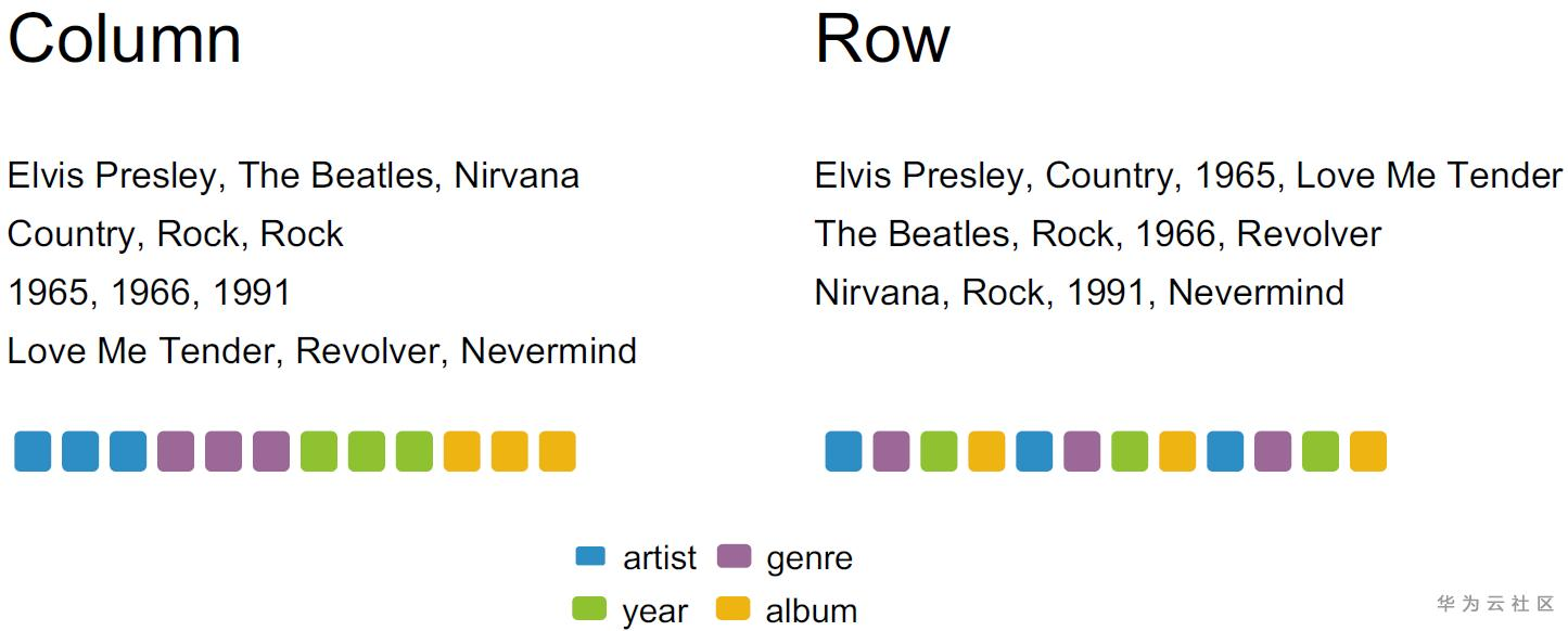

在上图的music表中,如果用列存和行存存储会得到下面两种不同的组织方式。在左边的列存中,同一列的数据被组织在一起,当一列数据存储完毕时,接着下一列的数据存放,直到数据全部存好;而在行存中,数据按照行的顺序依次放置,同一行中包括了不同列的一个数据,在图中通过不同的颜色标识了数据的排列方法。

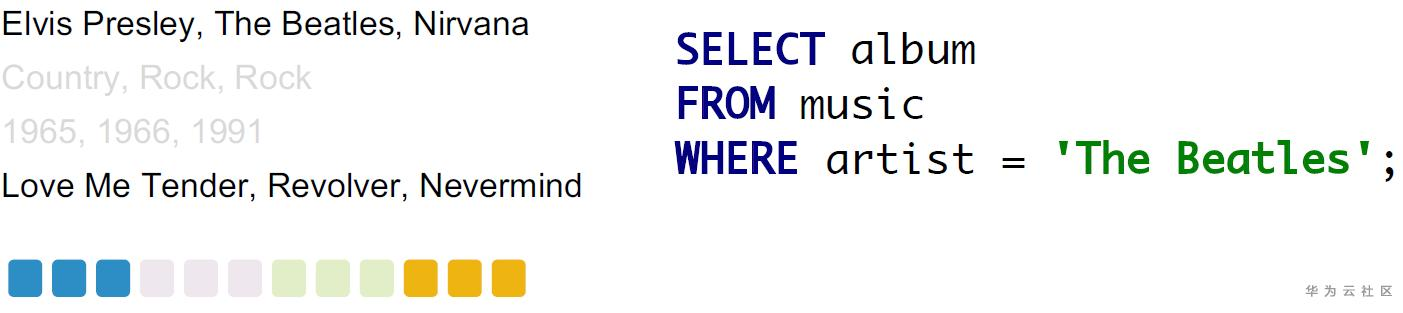

如果使用列存去处理下面的查询,可以发现它只涉及到了两列数据(album和artist),而列存中同一列的数据放在一起,那么我们就可以快速定位到所需要的列的位置,然后只读取查询中所需要的列,有效减少了无用的数据IO(year 以及 genre)。同样的,如果使用行存处理该查询就无法起到 “列裁剪“” 的作用,因为一列中的数据被分散在文件中的各个位置,每次IO不可避免地需要读取到其他的数据,所以需要读取表中几乎所有的数据才能满足查询的条件。
通过这个例子可以发现,列存适合处理在几个列上作分析的查询,因为可以避免读取到不需要的列数据,同时,同一列中的数据放置在一起也十分适合压缩。但是,如果需要对列存进行INSET INTO操作呢?它需要挪动几乎所有数据,效率十分低下。行存则只需要在文件末尾append一行数据即可。在学术界,有人为了中和这两种“极端”的存储方式,提出了行列混存来设计HTAP(Hybrid transactional/analytical processing)数据库,感兴趣的读者可以参考【2】
所以简单总结就是:列存适合读密集的workload,特别是那些仅仅需要部分列的分析型查询;行存适合写密集的workload,或者是要求所有列的查询。

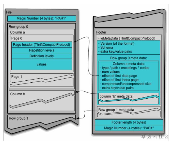

  • Parquet
在Parquet中,首尾都是parquet的magic number,用于检验该文件是否是一个parquet文件。Footer放在文件的末尾,存放了元数据信息,这里包括schema信息,以及每个row group的meta data。每个row group是一系列行数据的组成,row group中的每个column是一个列。
parquet格式能有效应用查询优化中的优化规则,比如说谓词下推(Predicate Push),将filter的条件推到扫描(Scan)数据时进行,减少了上层操作节点不必要的计算。又比如通过设置元数据中的min/max,在查询时可以拿着条件和元数据进行对比,如果查询条件完全不符合min/max,则可以直接跳过元数据所指的数据块,减少了无用的数据IO。

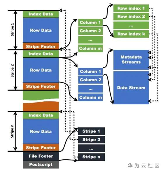

  • ORC
ORC全称是Optimized Row Columnar,它的组织方式如下图,其中
Postsctipt保存了该表的行数,压缩参数,压缩大小,列等信息;
File Footer中是各个stripe的位置信息,以及该表的统计结果;
数据分成一个个stripe,对应于parquet中的row group;
Stripe Footer主要是记录每个stripe的统计信息,包括min,max,count等;
Row data是数据的具体存储;
Index Data保存该stripe数据的具体位置,总行数等。
它们之间的关系在上图中用虚实线做了很好的补充。

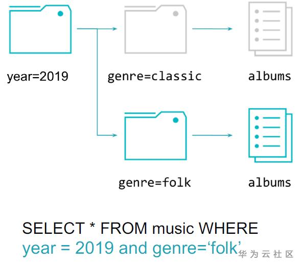

分区(Partition)是指当数据量很大时,可以按照某种方式对数据进行粗粒度切分的方式,比如在上图中按year字段进行了切分,在year字段内部,又将genre字段进行了切分。这样带来的好处也是显而易见的,当处理“year = 2019 and genre = ‘folk’”的查询时,就可以过滤掉不需要扫描的数据,直接定位到相应的切片中去做查询,提高了查询效率。

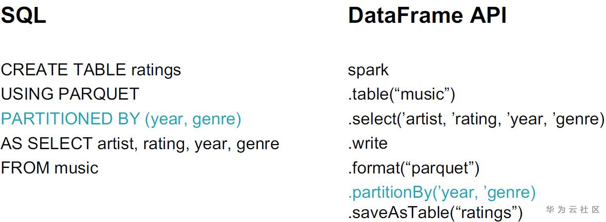

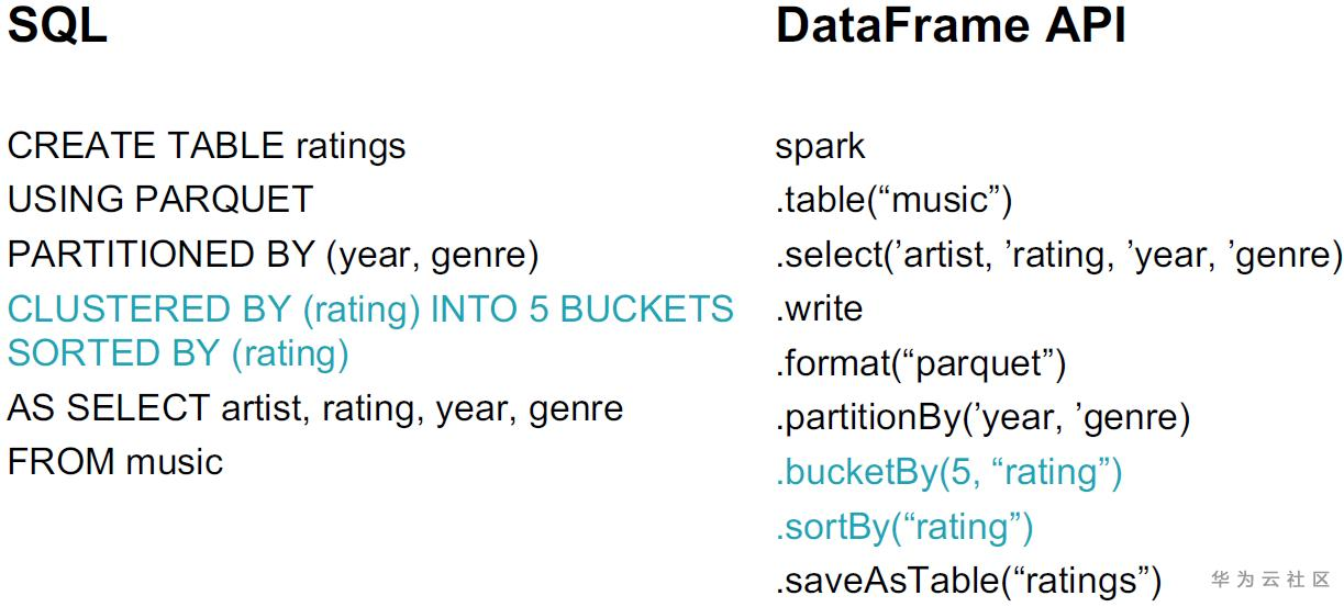

在Spark SQL和DataFrame API分别提供了相应的创建partition的方式。
同时,越多的分区并不意味着越好的性能。当分区越多时,分区的文件数也随着增多,这给metastore获取分区的数据以及文件系统list files带来了很大的压力,这也降低了查询的性能。所以建议就是,选取合适的字段做分区,该字段不应出现过多的distinct values,使分区数处于一个合适的数目。如果distinct values很多怎么办?可以尝试将字段hash到合适的桶中,或是可以使用字段中的一小部分作为分区字段,比如name中的第一个字母。

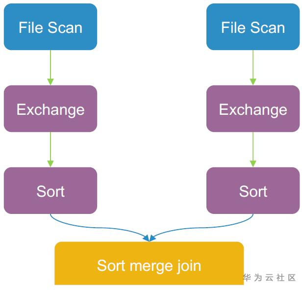

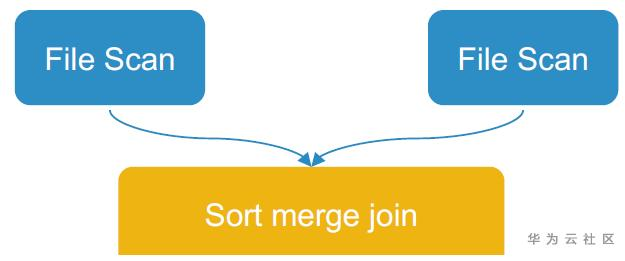

在Spark的join操作中,如果两边的表都比较大,会需要数据的shuffle,shuffle数据会占据查询过程中大量的时间,当某个耗时的Join的字段被频繁使用时,我们可以通过使用分桶(bucketing)的手段来优化该类查询。通过分桶,我们将数据按照joinkey预先shuffle及排序,每次处理sort merge join时,只需要各自将自己本地的数据处理完毕即可,减少了shuffle的耗时。这里要注意,分桶表的性能和分桶的个数密切相关,过多的分桶会导致小文件问题,而过少的分桶会导致并发度太小从而影响性能。
分桶前的Sort merge join:
分桶后:
在Spark SQL和DataFrame API分别提供了相应的创建分桶的方式。通过排序,我们也可以记录好min/max,从而避免读取无用的数据。
