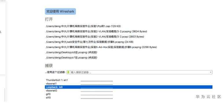

   用本地电脑模拟server和client,都是localhost的地址,但是我选择的是不同的端口进行标识。server的端口号:12345;client的端口号:50784。因为是用的本机做的实验,所以wireshark监听的不是网卡而是Loopback:lo0,如图所示:

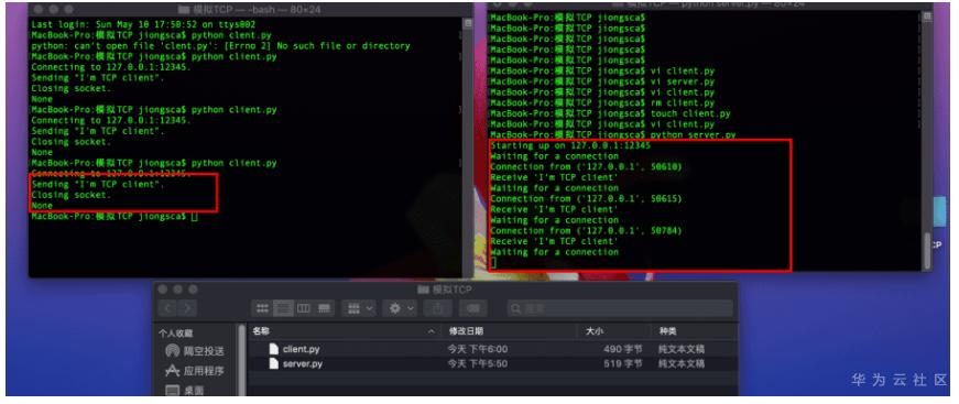

 代码比较简单,就是模拟了一次链接,可以多次执行client,client只要链接成功就会发送一句话“I'm TCP client”,server一直死循环监听端口,并将接受到的信息打印到console中。

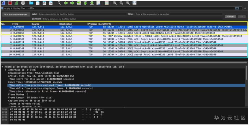

    看到上面的console输出之后,我们看一下wireshark抓到的结果:
    我用两种颜色标了出来,可以看到黄色框中的序号为1、2、3的三次通信过程其实就是我们说的三次握手;握手建立之后的序号为4、5、6便为传输数据的过程;而序号7、8、9、10就是我们所说的四次挥手的过程。

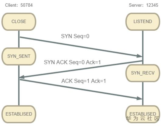

    1)三次握手
    我们来总结一下握手的规律:
    1)第一次握手:建立链接。客户端发送链接的请求,发送SYN报文,将Seq设置为0。然后客户端就进入了SYN_SEND状态,等待服务器的确认。
    2)第二次握手:服务器收到客户端的SYN报文段。需要对这个SYN报文段进行确认,发送ACK报文,并将Ack设置为1。同时,自己也要发送SYN请求信息,将Seq设置为0,。服务器将上述的所有信息一并发送给客户端,此时服务器进入SYN_RECV状态。
    3)第三次握手:客户端收到服务器的ACK和SYN报文后,进行确认,然后将Ack设置为1,Seq设置为1,向服务器发送ACK报文段,这个报文段发送完毕之后,客户端和服务器都进入了ESTABLISHED状态。就此完成了TCP的三次握手。

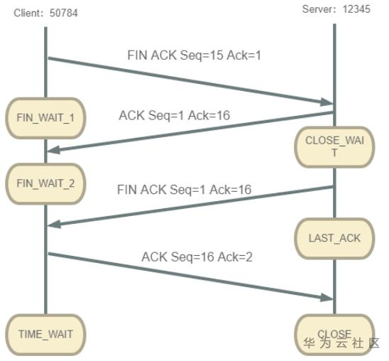

    接着总结下挥手的规律:
    1)第一次挥手:客户端想服务器发送一个FIN报文段,将设置Seq为15和Ack为1。此时客户端进入FIN_WAIT_1状态。这表示客户端没有数据要发送服务器了,请求关闭连接。
    2)第二次挥手:服务器收到了客户端发送的FIN报文段,向客户端回一个ACK报文段,Ack设置为16,Seq设置为1;服务器进入了CLOSE_WAIT状态,客户端收到服务器返回的ACK报文之后随即进入FIN_WAIT_2状态。
    3)第三次挥手:服务器会观察自己是否还有数据没有发送给客户端,如果有,先把数据发送给客户端,再发送FIN报文;如果没有,那么服务器直接发送FIN报文给客户端。请求关闭连接,同时服务器进入LAST_ACK状态。
    3)第四次挥手:客户端收到服务器发送的FIN报文,向服务器发送ACK报文,将Seq设置为16,Ack设置为2,然后客户端进入TIME_WAIT状态;服务器收到客户端的ACK报文之后就关闭了连接;此时,客户端等待2msl后依然没有收到回复,则证明服务器已正常关闭,客户端也可以关闭连接了。
    注意个规律: 每次一方返回ACK报文的时候,设置Ack=对方传来的Seq值+1。

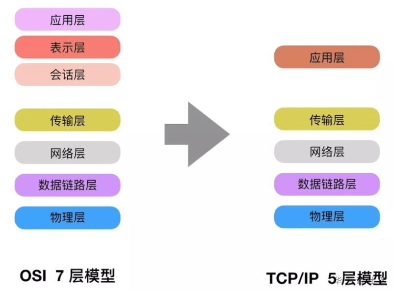

【理解TCP/IP模型】
     说完TCP协议之后,不能免俗的要聊一下TCP/IP协议模型,该模型是计算机网络的经典的模型了。该模型由OSI模型演化而来,由原来的7层简化为了5层,具体如下图所示:
    TCP/IP协议被称为传输控制协议/互联网协议,又称网络通讯协议(Transmission Control Protocol)。是由网络层的IP协议和传输层的TCP协议组成,是一个很大的协议集合。
    1)物理层和数据链路层没有定义任何特定协议,支持所有的标准和专用的协议。
    2)网络层定义了网络互联也就是IP协议,主要包括IP、ARP、RARP、ICMP、IGMP。
    3)传输层定义了TCP和UDP(User Datagram Protocol),我们会后面重点介绍一下TCP协议。
   4) 应用层定义了HTTP(超文本传输协议)、FTP(文件传输协议)、DNS(域名系统)等协议。
   TCP/IP的网络模型分层思想算是非常有借鉴性的系统分层思想。映射到我们的软件系统上来看,其实我们的软件系统更多的时候也需要考虑分层,层次之间通过接口来交互。在严格的分层系统里,内部的层只对相邻的层次可见,这样就可以将一个复杂问题分解成增量步骤序列。由于每一层最多只影响两层,也给维护带来了很大的便利。
