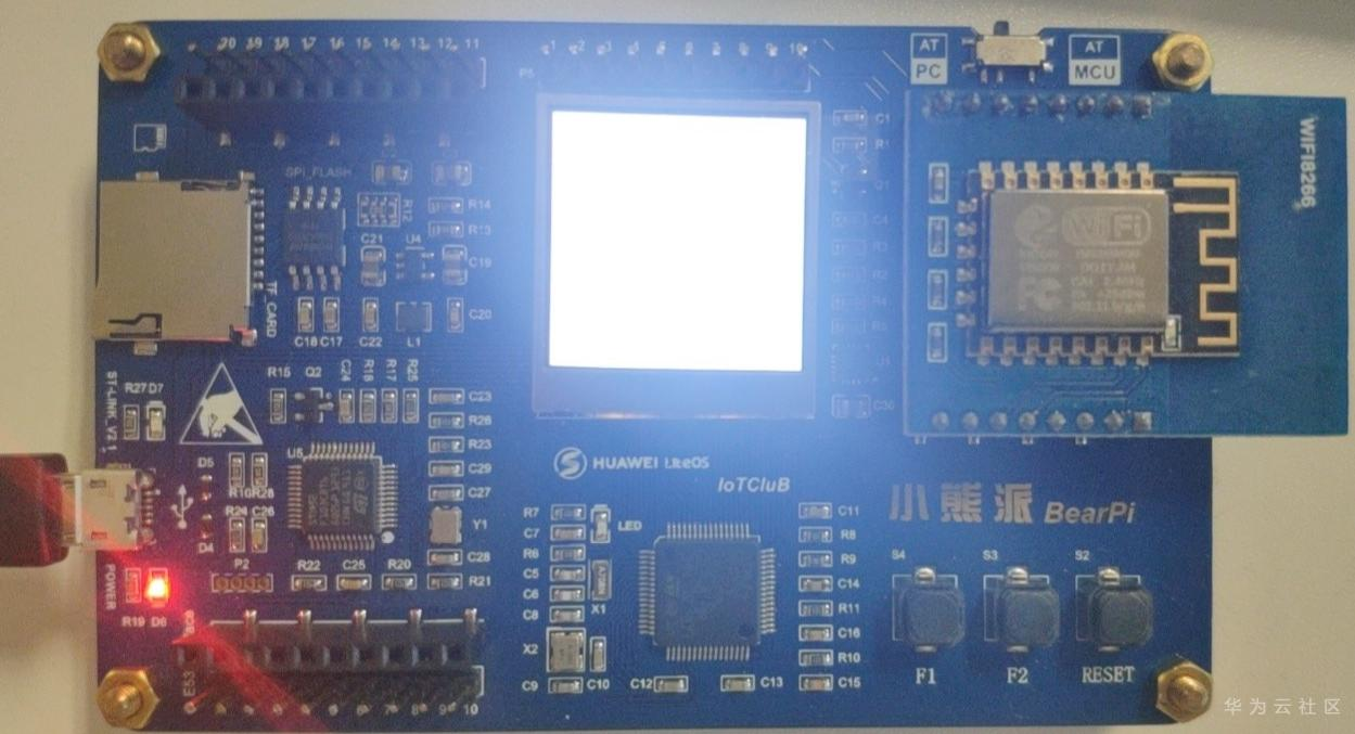

首先将ESP8266插上小熊派开发板通过USB线与PC机连接,将AT拨码开关拨到AT<->PC一侧,具体如下图。

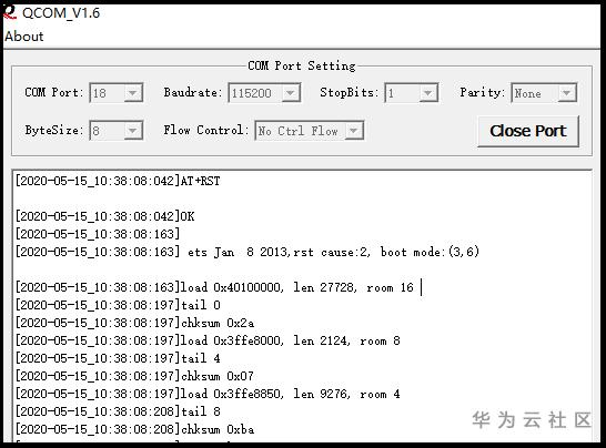

打开串口助手,波特率设置为115200。接下来是指令集介绍。

2 重启指令 AT+RST返回OK

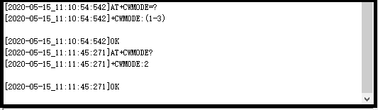

查询WIFI应用模式
 AT+CWMODE=?可以查询模式取值列表
 AT+CWMODE?查询当前模块的模式,1:Station;2:AP;3AP兼Station如图所示当前模式为AP模式。
 AT+CWMODE=<mode>,设置模式之后需要重启生效。

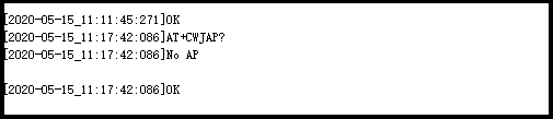

5 加入AP
AT+ CWJAP? 查询当前选择的AP,可见当前未选择AP
AT+ CWJAP = <ssid>,< pwd > 返回OK,连接AP
AT+CWQAP退出连接的AP
