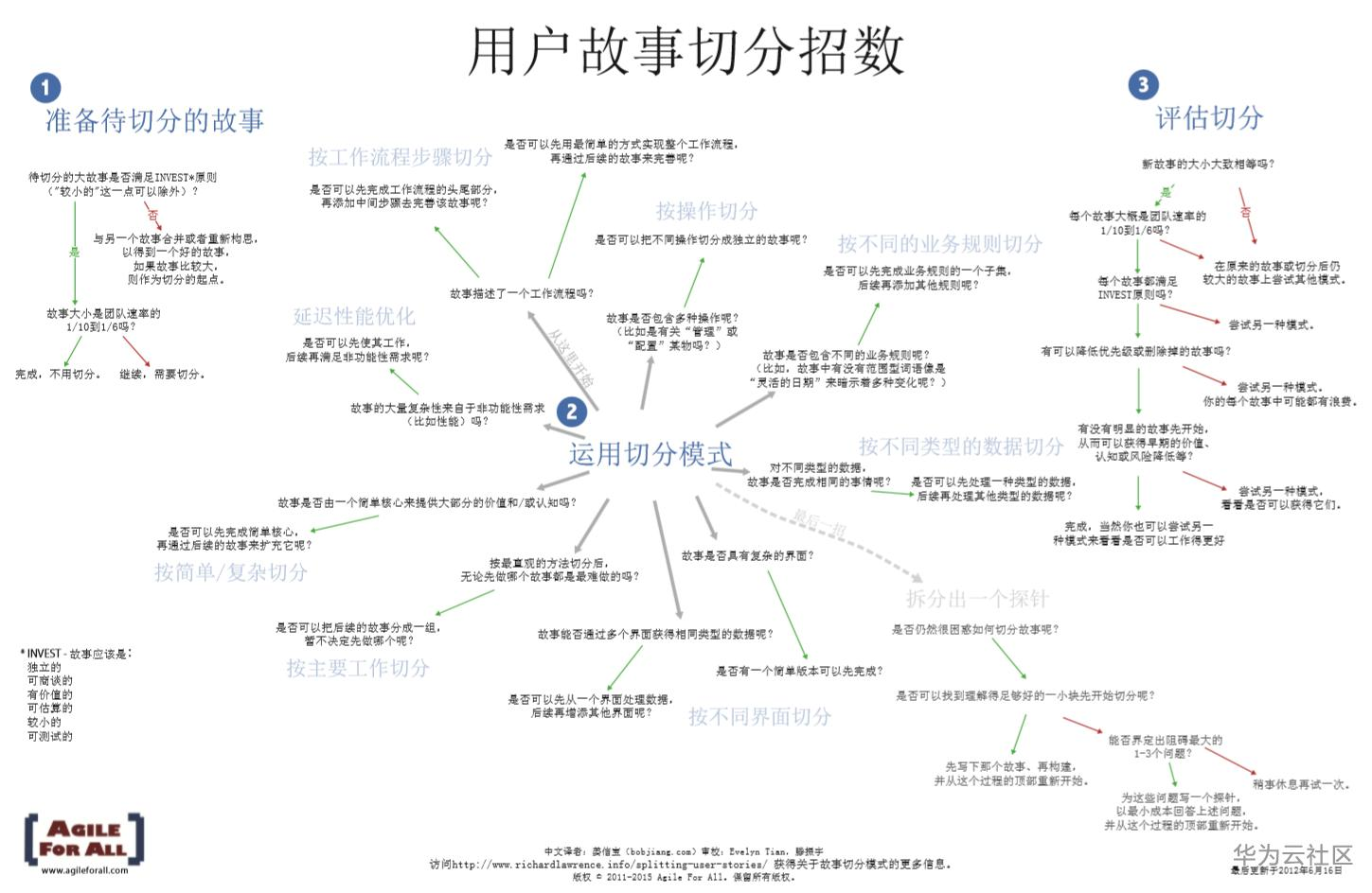

目前业界比较好的方法是Richard Lawrence的方法,原文请参考https://agileforall.com/patterns-for-splitting-user-stories/,下图英文原版为Lawrence创作,中文版是姜信宝为Lawrence翻译的,此处引用并对二人致以感谢。
原文里有作者的切分方式,这里我只根据我的理解选择更熟悉的例子,同时合并了其中一些方法。
