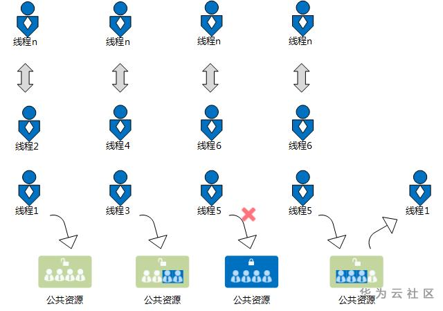

LiteOS内核的信号量
基本概念和功能
       信号量(Semaphore)是一种实现任务间通信的机制,可以用于任务之间同步或临界资源的互斥访问。
信号量可以被任务获取或者申请,不同的信号量通过信号量索引号来唯一确定,每个信号量都有一个计数值和任务队列。通常信号量的计数值表示有效的资源数,即剩下的可被占用的互斥资源数。当任务申请(Pend)信号量时,如果申请成功,则信号量的计数值递减,如申请失败,则挂起在该信号量的等待任务队列上,一旦有任务释放该信号量,则等待任务队列中的任务被唤醒开始执行。
信号量运作示意图

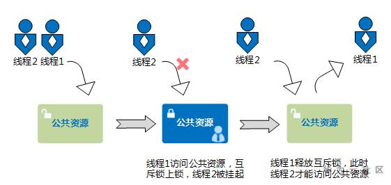

LiteOS内核的互斥锁
基本概念和功能
互斥锁(mutex)又称互斥型信号量,是一种特殊的二值信号量,用于实现对共享资源的独占式处理。互斥锁主要使用在多任务环境下,此时往往存在多个任务竞争同一共享资源的应用场景。另外,Huawei LiteOS通过优先级继承算法,解决了信号量存在的优先级翻转问题。
运作机制
任意时刻互斥锁只有两种状态:开锁或闭锁。当有任务持有时,互斥锁处于闭锁状态,这个任务获得该互斥锁的所有权。当该任务释放它时,该互斥锁被开锁,任务失去该互斥锁的所有权。当一个任务持有互斥锁时,其他任务将不能再对该互斥锁进行开锁或持有,所以其他任务此时访问这个公共资源将会被阻塞,直到互斥锁被持有该锁的任务释放后,其他任务才能重新访问该公共资源。
互斥锁运作示意图
